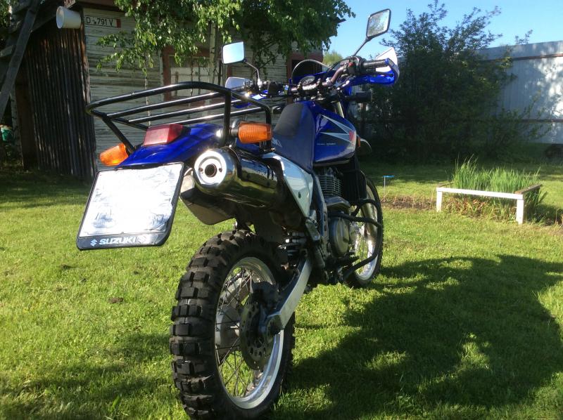

Ronin
сообщение 10.11.2015, 12:06
Сообщение #85
Сообщений: 970
Регистрация: 26.9.2015
Мотоцикл: R1200R
чет синий цвет самый распространенный что-ли...
Сумки славные, на пару дней в соседний город смотаться.
А есть фото ветровика?
Ишшо такой вопрос, уже всем - без подкрылка под номер, сильно грязью спину закидывает ?
250ХС, WR450F, DR650SE
Fridrich
сообщение 10.11.2015, 12:31
Сообщение #86
Сообщений: 804
Регистрация: 18.9.2011
Мотоцикл: Suzuki DR 650SE 2006.
Репутация:   18
Я снял его. Лежит... Отдыхает. Не нравится он мне) сделал другой кронштейн под номер. Без номера и хвоста не ездил..думаю не закидает.

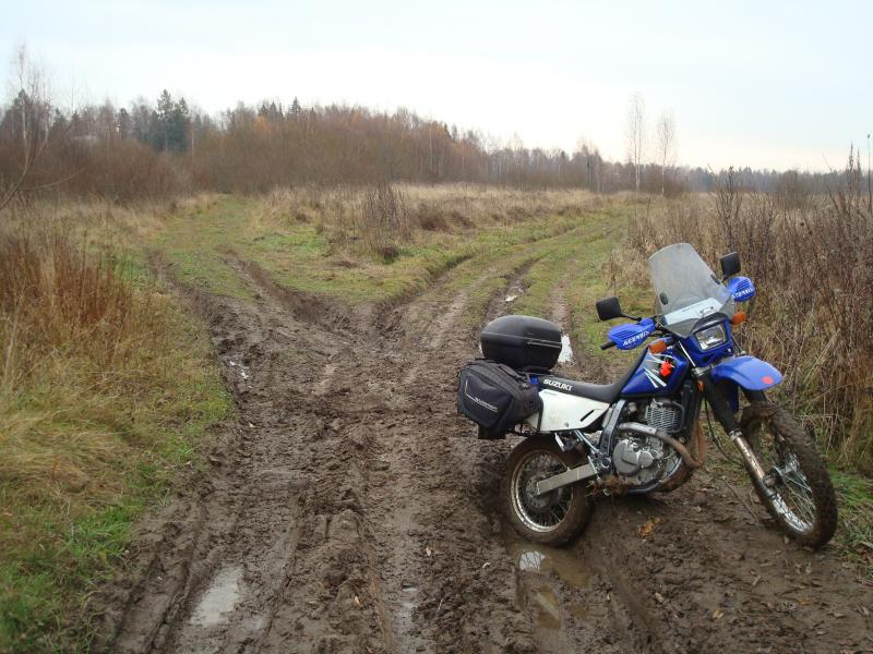

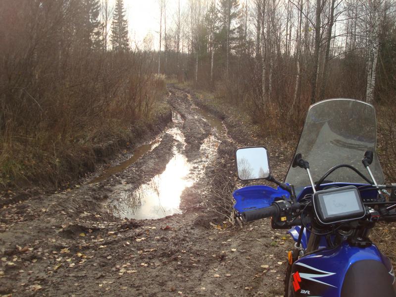

Garri
сообщение 10.11.2015, 14:17
Сообщение #90
Сообщений: 528
Регистрация: 5.3.2014
Мотоцикл: Suzuki DR650SE
BMW R1200GS
Сумки кстати неплохие, не один раз на них заваливался. И еще они расширяются - но боюсь мот тогда вообще 10ку будет кушать )))
Про подкрылок - не знаю
Фото ветровика - есть только после установки на мот, вот тут более-менее видно:
Цитата(dimag @ 10.11.2015, 10:03) *
Кофры - пипец парашют.
С одним центральным кофром ездил с расходом примерно 7 литров на 100 миль
Когда двинул на Мотобухту, с двумя авосками по бокам и палаткой-спальником сверху, то расход подскочил до 9-10 литров на 100 миль.
Похоже правда из-за боковых кофров жрет в основном. Попробую без большой надобности их не одевать.
Ronin
сообщение 10.11.2015, 14:31
Сообщение #91
Сообщений: 970
Мотоцикл: R1200R
Ага, а снизу как ветровик крепится? И вообще, как с ним - куда ветровой поток отводит? Думаю самостоятельно изготовить, интересует более-менее удачная конфигурация.
Garri
сообщение 10.11.2015, 15:09
Сообщение #92
Сообщений: 528
BMW R1200GS
Снизу он никак не крепится, он только на этих 2-х палках, и кстати нормально держится.
Ветровик работает нормально, только он сделан под круглую фару, соответственно, большая щель между ним и пластиковым обтекателем (который над фарой) посередине. Дуло в морду, заклеил щель между низом стекла и обтекателем армированным скотчем - теперь дует меньше. Гораздо проще стало ездить на дальняки, не болит шея, спина и руки. Шлем с козырьком - вроде голову не отрывает, но под шлем все равно немного задувает. Куда дует поток - я так и не понял, такое ощущение, что он распределяется равномерно по телу.
haris
сообщение 10.11.2015, 15:11
Сообщение #93
Сообщений: 339
Регистрация: 5.10.2011
Мотоцикл: HD FXDLS
у меня с кофрами ни фига не возрос расход. А ездил и по горам и по пробкам. Предполагаю - виновен ветровик. Либо в комплексе.
А что за навигатор?
Garri
сообщение 10.11.2015, 15:17
Сообщение #94
Сообщений: 528
BMW R1200GS
А что за навигатор?
Поэтому расход и не возрос т.к. по горам и пробкам скорость небольшая и аэродинамика не особо важна.
Навигатор - китайское г. для авто, просто в специальном кожухе.
