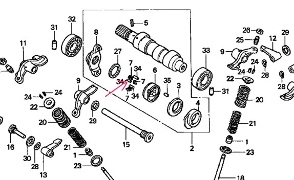

Вставить ник Цитата Из: москва
Всем привет) снял декомпрессор ( Т.к. был звук и думал на него) звук остался и мот стал плохо заводиться ( тут все ясно) вопрос: как он стоял , а именно деталь 34(мет. Конус) и 7 (пружина) по схеме конус стоит слева от пружины ( две из трёх) а вот верхний конус справа от пружины? Как их правильно ставить? Спасибо
Почитал и понял , что у меня Аккум на 4а и он умирает практически сразу, так и случилось. Так вот , что лучше, поставить обратно декомпрессор или купить Аккум на 6А. Сейчас Аккум практически не крутит,интересно он ещё живой или все равно придётся Аккум покупать?

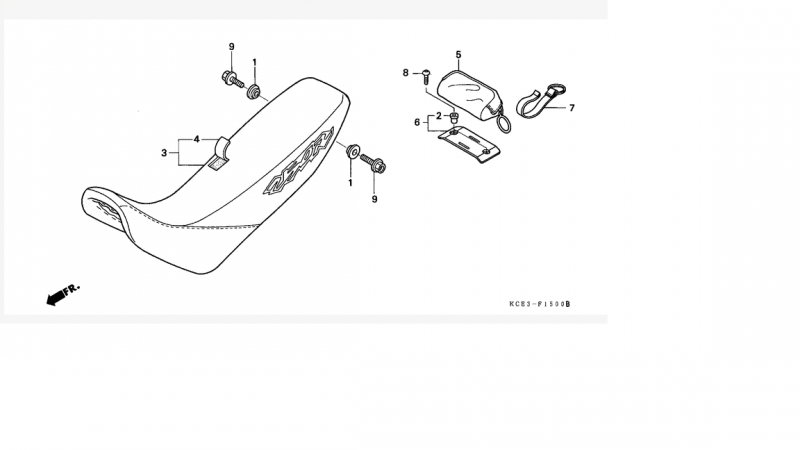

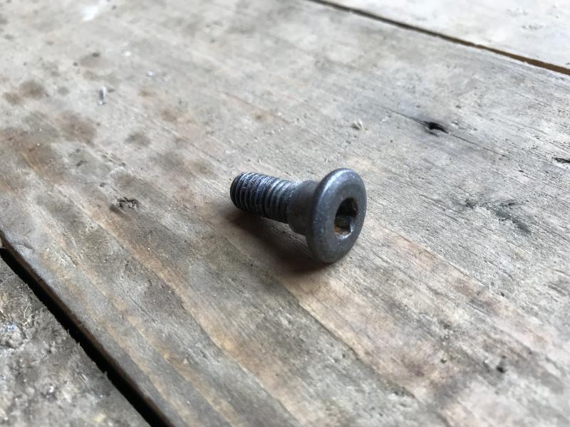

Всем привет. Плиз, подскажите каталожный номер вот этого болта -
На XR250 он прикручивает сиденье с двух сторон, внутренний шестигранник.

LinerGL
сообщение 19.5.2018, 16:17
Сообщение #2935
Сообщений: 71
Регистрация: 2.1.2017
Мотоцикл: Электровелик
Цитата(arapov_stepan @ 19.5.2018, 12:32) *
.Дак посмотри на мегазипе,какие проблемы
На картинках везде болт, но номера разные. Я уже посмотрел, и даже заказал, и прислали под ключ, меня такой не устраивает.
Нужен именно как на моей фотке, по шестигранник. Help!
болт,который на фото,он НЕ прикручивает сиденье с двух сторон,он прикручивает подрамник с двух сторон в нижних точках крепления к раме,вот его каталожный номер 90118-KZ3-860

Мотоцикл: HONDA XR 250, CRF 250R
Помимо нижнего крепления хвоста, боковой пластик такими крепится, а сиденье крепится болтами с наружным шестигранником на 12
Всё верно, это болт нижнего крепления подрамника.
Начал выяснять, откуда он взялся в сидении, и понял - предыдущий владелец мота немного накувыркался и хвост повело. Из за этого штатный болт сиденья не подходит, он с ободом и жёстко крепит пластик.
Человек просто выкрутил болт из подрамника и поменял их местами.
Начиналось всё с болта, а заканчивается кузовными работами. Нужно снять заднее крыло, часть проводки, зафиксировать как то раму и попытаться вытянуть левую часть хвоста на один сантим вниз.
Тогда все крепления сойдутся, и болты подойдут по местам.

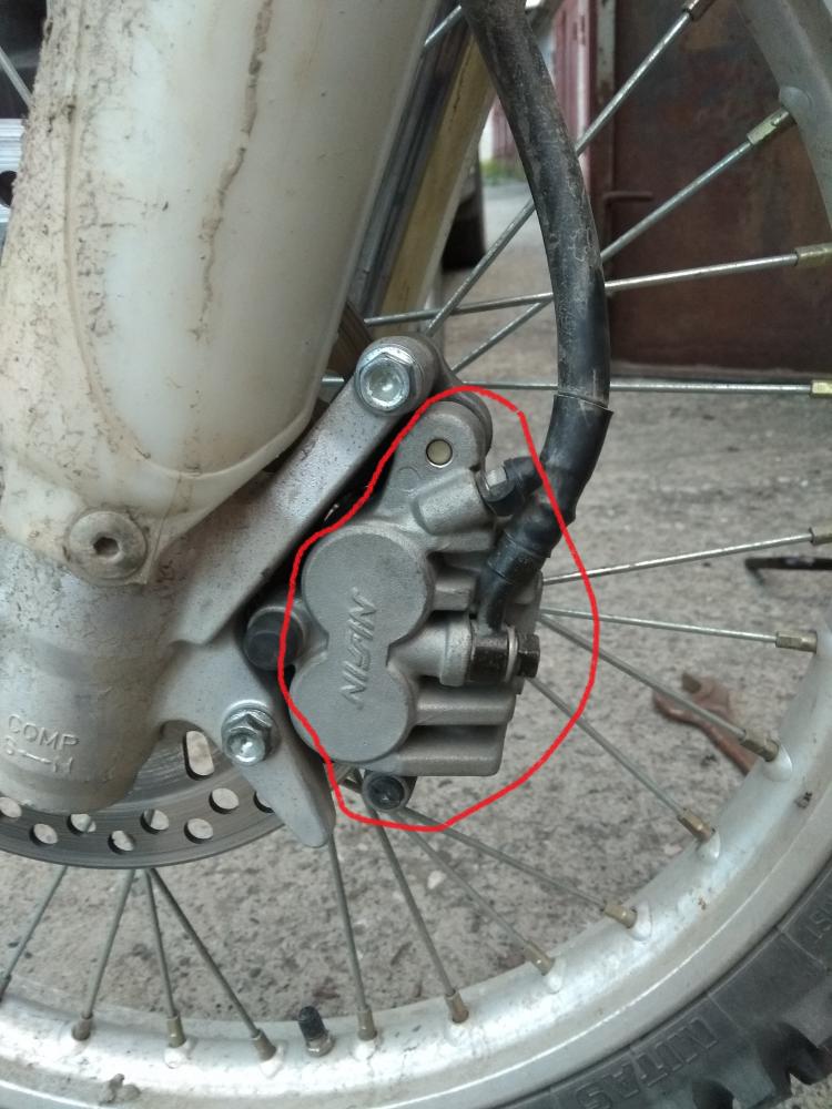

кто подскажет, мот xr250 2003 года, после последней покатушки передний тормоз начал дребезжать, ходит относительно плоскости диска влево право 2-3 мм , при вскрытии визуально направляющие пальцы целы,
что может там еще быть, заранее спасибо всем за ответы
Mik
сообщение 4.7.2018, 18:56
Сообщение #2947
Сообщений: 2474
Регистрация: 28.4.2012
Мотоцикл: Husqvarna TE 300
Репутация:   64
все ок. так и должно быть.
