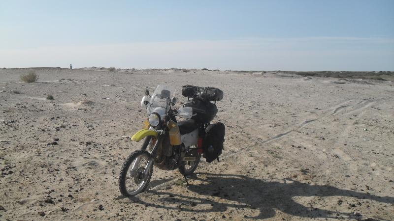

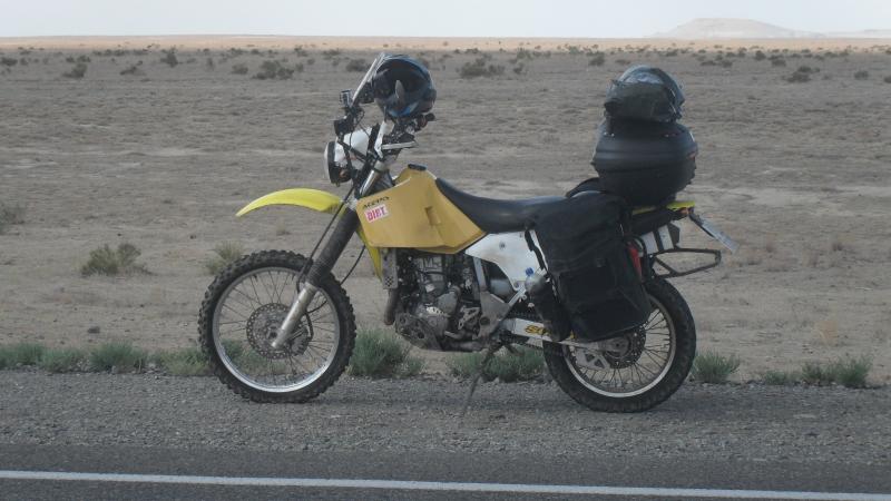

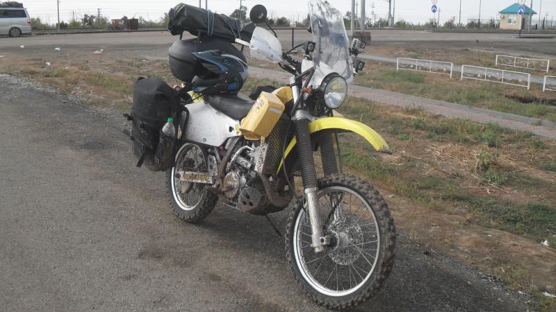

Цитата(vsvwolf @ 27.9.2018, 6:19) *
Вес. Т.к. иногда выезжаю куда подальше и иногда падаю. Джебель поднимаю легко, ДРЗ незначительно тяжелее, но разница уже есть. А 650 уже тяжело.
На бездорожье, где действительно нужен ДРЗ практически не бываю. По лесу просто еду, по бревнам не лезу. Нужен скорее дорожник, но с длинноходными подвесками и возможностью установки резины 50/50. И тормоза нужны. Джебель именно так и эксплуатируется.
По городу езжу много, в т.ч. на работу. Поэтому и рассматриваю в качестве основы мотард. А как мотарды по трассе и бездору (на соответствующей резине)?
Требования, которые ты описываешь как раз и подходят для ДРЗ. Тормозов у ДРЗ хватает вплоть до блокировки колеса. По шоссе со звёздами 15\39 легко тарахтит 110-115км/ч (проверено лично дальнобоем в Казахстан).На этих
же звёздах проехал 700км по степям и песку с полной загрузкой. Подвески держат дорогу хорошо, нет не какого раскачивания. А если кататься просто по лесным дорожкам без грязей, то он вообще идеален. Купишь дорожник -пожалеешь
т.к. будешь боятся даже сырых тропинок и не дай бог сырой травы, тк. поднимать тяжело и пластик ломучий.В итоге продашь. Я это проходил. ДРЗ можно кувыркать как угодно, не ломается, тоже проверено. Что касается 17дюймовых
колёс от СМ - а зачем они тебе, ты же не собираешься круги нарезать на картодроме. А для колёс 21\18 можно подобрать цепкую асфальтовую резину, которой будет достаточно чтоб заваливать в поворотах почти до подножек. А вот в лес
на 17ых даже зубастых бубликах будет не комфортно, особенно по грязи или песку, т.к. они не режут грунт а плывут по верху. Вообще если проанализировать нишу которую занимает ДРЗ то, ясно что это самый универсальный мотоцикл.
С одной стороны от него харды, а с другой софты и дорожники, он как бы частично охватывает эти позиции, поэтому и очень популярен. Вот фотки как выглядит мой ДРЗ в боевом и в туристическом прикиде.На переоборудование нужно
2-3часа неспешной работы.

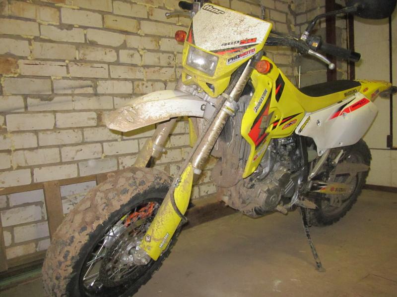

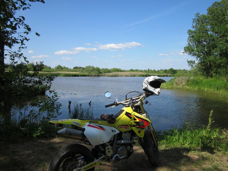

Цитата(vsvwolf @ 27.9.2018, 8:58) *
А как мотард на родных колесах на неровностям, но без говн?
Норм, даже на сликах, он ниже, ножками везде достаёшь, я как то на глиняное поле заехал на универсальной шинке- переднее 17 уплывало так что мот разворачивало назад, его замылило оно широкое-плывёт, если подыскать поуже или в глину ни лезть то и на мотарде можно катать
насчёт 19 того незнаю нужно сбоку их поставить посмотреть, у меня щя на мопеде 19 перед, его заламывает чуть раньше чем 21 когда углы резкие в поворотах делаешь, я думаю на перед чем легче тем лучше и уже

сообщение 27.9.2018, 12:51
Сообщение #416
Сообщений: 2420
Регистрация: 2.6.2012
Мотоцикл: yz и dio
Репутация:   53
19 на 85 тке подростковой.
в лесу чем больше радиус и уже тем лучше зацеп и меньше срывов колеса, на бровку заскочить проще из колеи выехать и т.д. в городе 17 для манёвров лучше.
PS. хочешь мотард-бери его, колесо переднее всегда сменить можно, на моей фотке перед широкий вот и плавал в грязи
