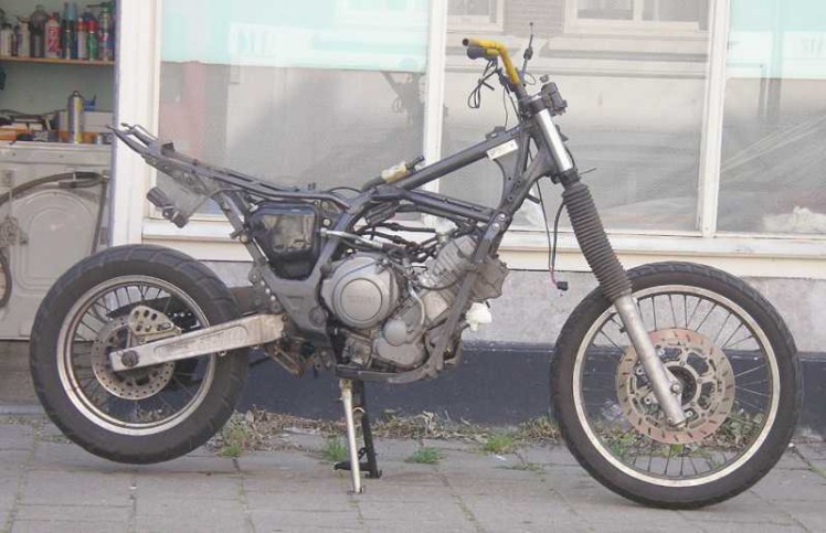

Дак...это....может этому мотоциклу и не надо все это.....огород городить ). Навигатор ещё подцеплять .......зарядку телефона........так вы с этим мотоциклом дойдете до мягкого сиденья, спинки для пассажира, савбуфера по бокам )?
Получится Голд Винг 650. ).
Не ?
Дощли до чего то аля Yamaha XT660Z, только легчее, злее, с лучшей подвеской.

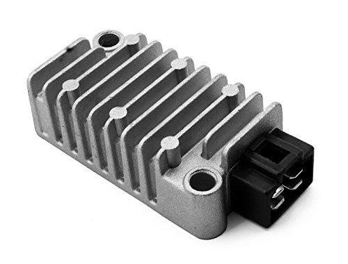

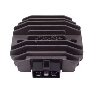

Цитата(GROS @ 20.12.2018, 14:04) *
Как отличить РР
TDM850-2 от TDM850?
Вот это от первого
https://ru.aliexpress.com/item/Motorcycle-V...59-0814ae80e2a4
А вот это от второго
https://ru.aliexpress.com/item/Motorcycle-1...59-0814ae80e2a4
Но без кнопки.

КОЩЕЙ, при подключении трехфазника
переменный РР убираем из схемы, так?

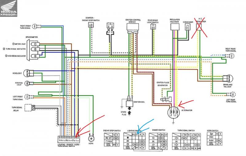

Цитата(koshey- @ 18.12.2018, 14:23) *
не не не, цепи зажигания мы не трогаем. В косе все остается как было.
Не забывай, с нового генератора выйдет 3 провода и сразу они "убегут" в РР.
А вот с РР уже на выходе будет "плюс" и "минус", последний все так же через косу (зеленый провод) подключается на корпус. А заместо аккумулятора у нас подключается конденсатор
[attachment=141983:chargi2.gif]
Не могу ни как разобраться.
Если 3 провода подключаем сразу на РР, как быть с питанием фары,
ведь она была подключена к одной из обмоток генератора (на схеме красными стрелочками),
через включатель на руле (синяя стрелочка).
Т.е. плюс "постоянный" нужно будет подключить к беложелтому, так?

Да, к бело-желтому плюс. И туда же черный. Что б по обеим цепям питания пошли постоянные 12 Вольт. smile.gif

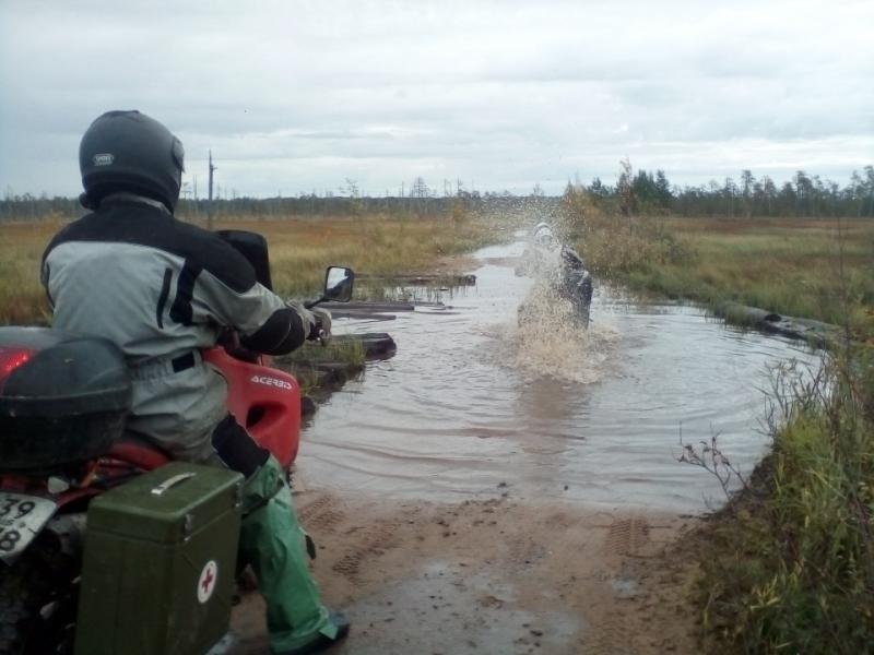

Ну или вот как на моих фотках - мы эту гать ехали ночью, при свете галогена у друга видно было все хреново, в свете 2 линз ксенона же как на ладони.
З.Ы, по подвескам и неважности лишнего веса в туризме: когда за 600 км от дома по такой гати, ночью, на дне ловишь бревнышко, сразу понимаешь зачем ход в 300мм нужен и именно на легком моте, который не втыкается, а перепрыгивает smile.gif
