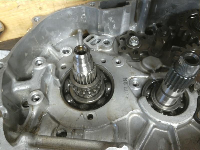

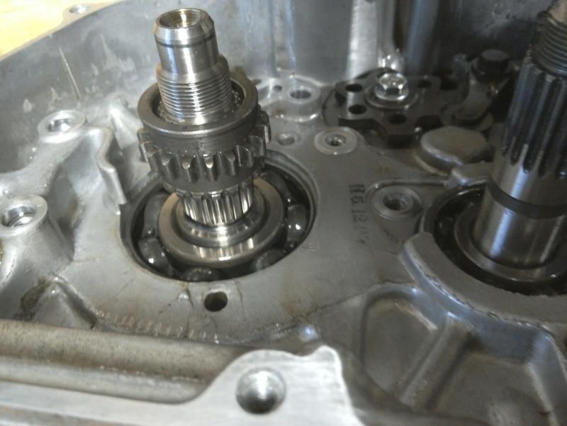

Цитата(Makxr @ 5.10.2018, 23:16) *
Ясно спасибо большое. То-есть метка всё же должна быть обращена к колену, тогда её не видно получается при разборе.
Дорогой Арапов Степан! Вот я сейчас разобрал всё и тщательно рассмотрел и выявил для себя, что всё же правильная установка звезды была. На фото всё видно по отпечаткам. Так зачем же давать советы если сам того не ведаешь и нет железных подкрепов.
А вообще есть принципиальная разница как её ставить ? И если есть, то в чём ?
И ещё такой вопрос, ты имел ввиду всётаки шестерню или звезду ?
я сторонник того, чтоб собирать так как стояло. Вопрос был про звезду ГРМ нижнюю.
Вот так стояла нижняя звёздочка с завода. При замене цепи поставил обратно также.
Глянул по фотке, и сказал тебе.
Скорей всего без разницы как ставить.

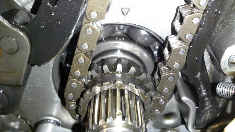

У меня так стояла:

Цитата(Bar-on @ 6.10.2018, 18:48) *
У меня так стояла:
Ясно, спасибо, принято. Действительно ставится как хочешь.

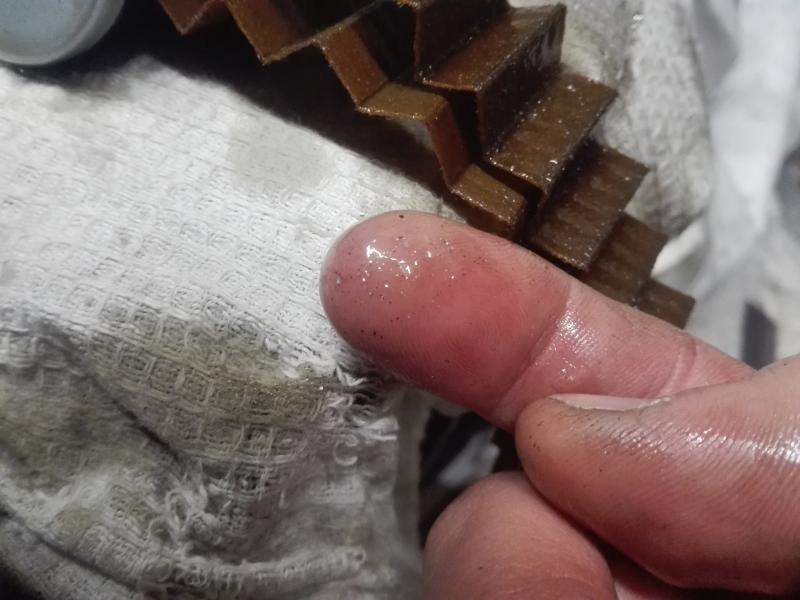

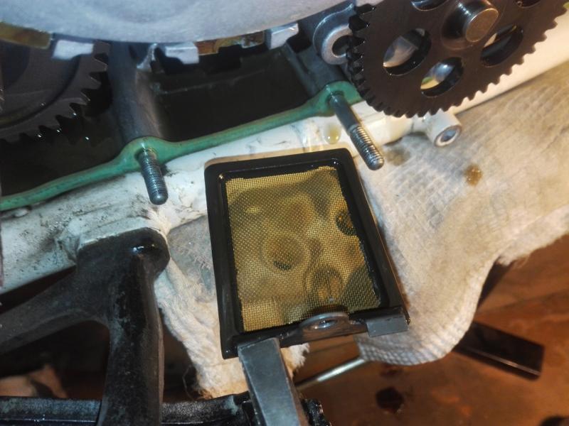

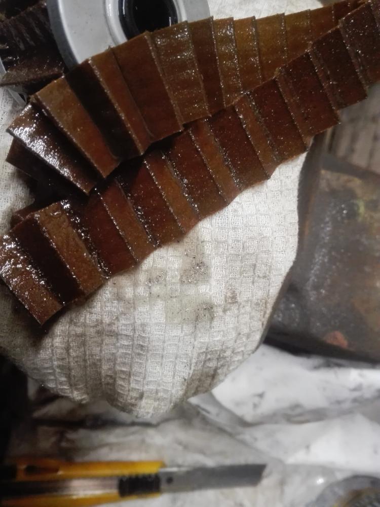

Сегодня в первый раз слил масло с купленного xr600r. На сетке в раме немного стружки. На маслофильтре стружки больше, мелкая серебристая, часть магнитится. Масло слилось не особо грязное. Мотор заводится на холодную/горячую отлично, с 1-2 кика. Посторонних шумов/стуков нет, дыма - нет.
Что посоветуете ХРоводы? От какого износа может быть такая стружка?

Снял правую крышку, всё идеально чисто, ни единой опилки. Фильтр в идеале.
можно расслабиться?

Если прогресса в стружкообразовании не будет можно видимо расслабиться

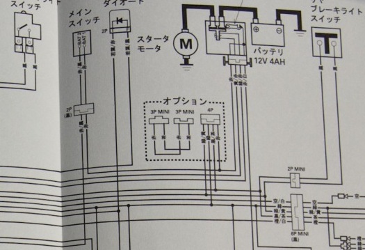

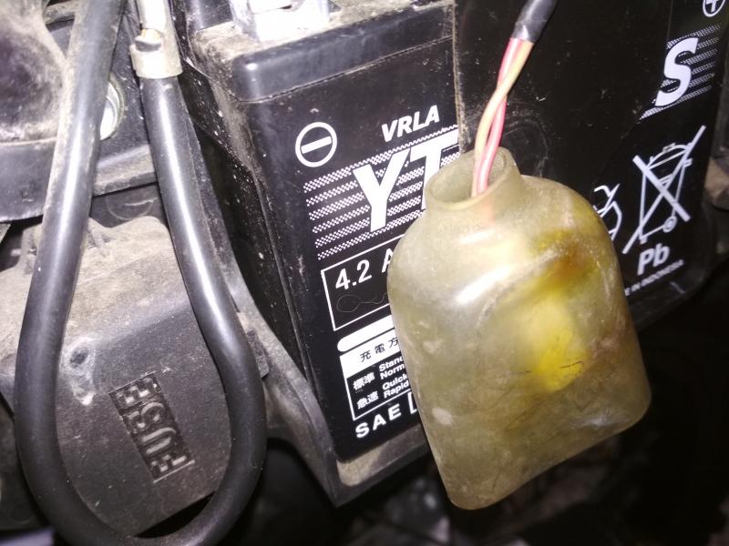

Всем привет! Недавно обзавелся Хондой XR250 2004 года. В районе аккумулятора обнаружились два неиспользованных разъема. Кто знает, что это? Электросхему смотрел)

Цитата(Indus_ @ 4.1.2019, 12:40) *
Кто знает, что это?
Поковырял проводку, какие-то неиспользованные разъёмы. Может для повторителя стопаря на кофре? На одной из схем они кстати есть, не сразу увидел

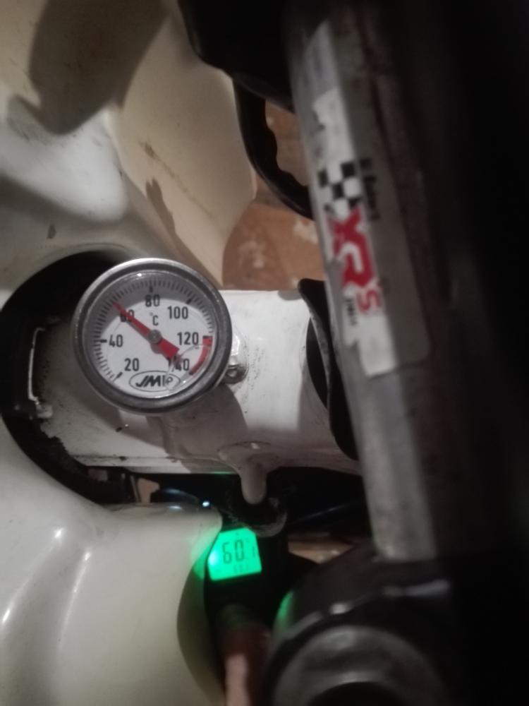

Цитата(Скат @ 25.1.2019, 13:46) *
Karabanov, ссылкой не поделишся?
https://www.ebay.de/itm/OLTHERMOMETER-Oil-t...=p2047675.l2557
пирометром с али тестил, темп. совпадает

Цитата(Karabanov @ 25.1.2019, 15:30) *
А при какой температуре перегрев наступает?

Karabanov , такой не подходит.
