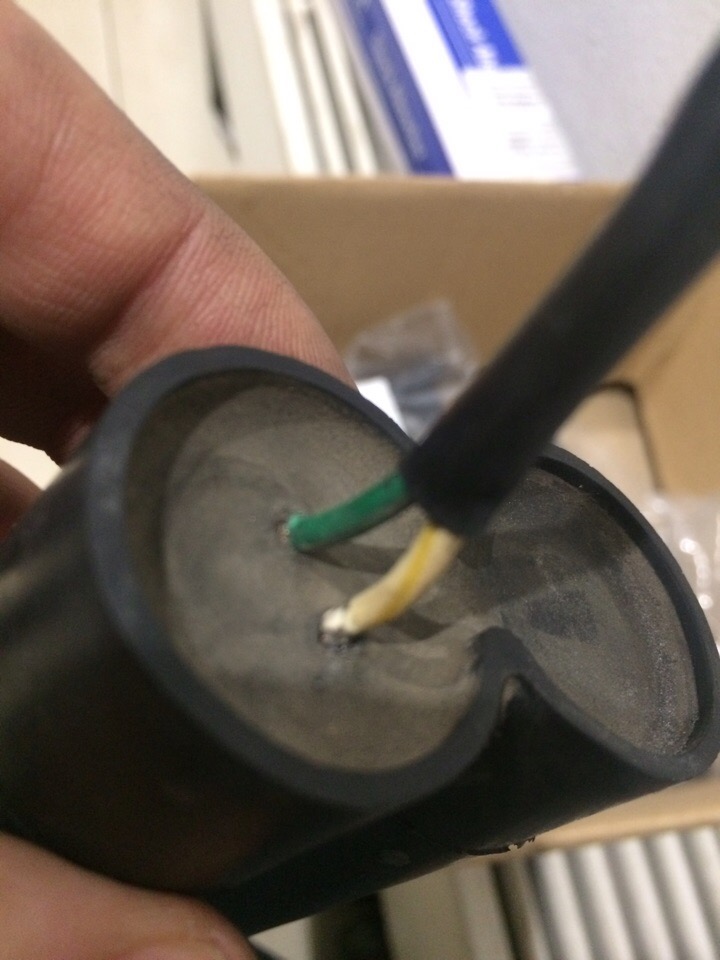

Ещё, и даже прежде чем откручивать крышку, надо убедиться в отсутствии пульсации напряжения в бортовой сети.
Пульсации бывают при оторванном или мертвом аккумуляторе, при оторванном или высохшем конденсаторе подключаемое вместо аккумулятора, при неисправном релерегуляторе с выпрямительным блоком. При наличии ссылки на электросхему, возможно, ещё что либо посоветовать. Плохой контакт в проводах датчика, других проводах коммутатора это тоже пинки и стрельба. Посмотрел, у него нет АКБ, значит, конднсатор умер после реле регулятора, надо искать где он живёт, подсоединять параллельно другой для пробы. Полезно: 0

Ещё, и даже прежде чем откручивать крышку, надо убедиться в отсутствии пульсации напряжения в бортовой сети. Пульсации бывают при оторванном или мертвом аккумуляторе, при оторванном или высохшем конденсаторе подключаемое вместо аккумулятора, при неисправном релерегуляторе с выпрямительным блоком. При наличии ссылки на электросхему, возможно, ещё что либо посоветовать. Плохой контакт в проводах датчика, других проводах коммутатора это тоже пинки и стрельба. Посмотрел, у него нет АКБ, значит, конденсатор умер после реле регулятора, надо искать где он живёт, подсоединять параллельно другой для пробы. Конденсаторы эти стоят рядом со щитком приборов, позвонил человеку кто занимался, он сказал что они возможно "высохли",визуально выглядят отлично,как он их проверяд не могу сказать, какой номинал и что вместо них ставить ума не приложу))) по остальным моментам специалист который занимался говорит что все хорошо.проводку перетряхивал всю Полезно: 0

1000-10000 МКФ 30 вольт не так важно. Параллельно подключить для теста. В помойках полно в старой технике. Принтеры, мониторы, блоки питания системного блока пк. Плюс и минус не путаем.
Если дело в этом, то понятно почему раздуло конденсатор в коммутатор. Полезно: 0

Снял конденсаторы, визуальных дефектов не обнаружил кроме нарушения изоляции проводов у основания. Для теста буду искать конденсатор указанной емкости, пока не попалось ничего на глаза

Снял конденсаторы, визуальных дефектов не обнаружил кроме нарушения изоляции проводов у основания. Для теста буду искать конденсатор указанной емкости, пока не попалось ничего на глаза Можно и большей ёмкости, на большее напряжение. В авто ставят такие банки для музыки с сабвуферами. Где автозвуком занимаются, спроси. Ну или в магазин радиодеталей, потрать рублей 100, покажи продавцу образец. В Москве есть Чип и Дип, сеть магазинов, может и у Вас есть. Кварц на улице Буженинова 16 Тестируют приборами специализированными. Грубый тест зарядить отрезав предварительно от мотоцикла. Лампочка 12вольт из подфарника мелкая должна мигнуть хотя бы. Плюс и минус не путаем. Полезно: 0

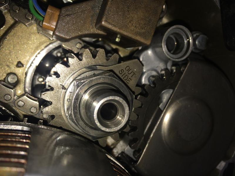

Как выяснилось, я тот еще рукожоп! датчик Холла поменял, но кик-стартер после моих вмешательств стал менять положения после нескольких пинков и неправильно стоит декомпрессор, вернее та часть на которую вешается трос. Подскажите как устранить, боюсь сломал я этот фланец...Кстати пинков не было пока пробовал запускать

Как писал выше я сломал крышку в месте крепления оси декомпрессора, как выяснилось не я первый такой рукожоп, торопился в тот вечер хотел быстрее запустить мотор, за что и поплатился. Пока не ясно получится ли восстановить отверстие или придется заварить наглухо и ездить без декомпрессора и со временем заказать боковую крышку. Если кто наблюдает за темой обязательно отпишусь по итогам, а пока купил по совету Константина с ником "200" конденсатор, устранил неустойчивый контакт на старом конденсаторе и жду крышку чтобы наконец собрать, попробовать запустить и ,надеюсь, наконец-то зареветь от счастья как сентиментальная женщина.
Ребята,у кого XLR250,в одной из тем нашёл фото положения модуляторной шторки датчика Холла,у меня от метки на 7м зубе,а у парнишки на 6м. Не похоже чтобы это было нормой Полезно: 0

Всем привет! В общем модуляторная шторка про которую я говорил снимается элементарно и ставиться как душе угодно, посмотрел как она стоит у форумчанина, поставил аналогично, потом для подтверждения просил совета у Константина с ником 200, в очередной раз он мне помог (ОГРОМНОЕ СПАСИБО, КОНСТАНТИН), и выяснил что положение шторки должно попадать на ДПКВ когда в окне виднеется метка F, что у меня и получилось по итогу. Вчера собрал и завел, карб был настроен под другое зажигание видимо (винт качества вывернут на 0,7 оборота, я охренел, и поставил 2.5 по мануалу, после этого лучше стало) заводился не слишком охотно, но ни разу не пинулся. Похоже это победа, осталось разобраться с карбом
