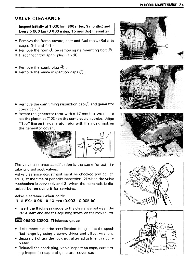

Собираюсь на днях провести самостоятельно регулировку клапанов. (щупы ещё не купил, и новые прокладки под болты тоже не купил, может сам вырежу из чего только не знаю)
на картинках, это мануал от DR 200 моторы сказали одинаковые, но наверно зазоры надо узнавать конкретно по модели.
Подскажите , где какой клапан
там в рамочке я обвёл красной , написано Приём и Побег, это про топливную смесь? Прием значит который ближе к карбюратору? А Побег, ближе к выхлопу?
Да ?

Блин, я бы тебе 100% сказал будь тут оригинальная страница мануала на английском.
А так ты скорее всего прав - впускной клапан это intake, выпускной exhaust, или со-нно IN и ЕХ
Да ?
P.S. Заранее спасибо за ответ.
Знание английского конечно сила, включи соображаловку, прием-впуск, побег-выпуск.
Зазоры измеряются на моторе с температурой +/- 20 градусов.

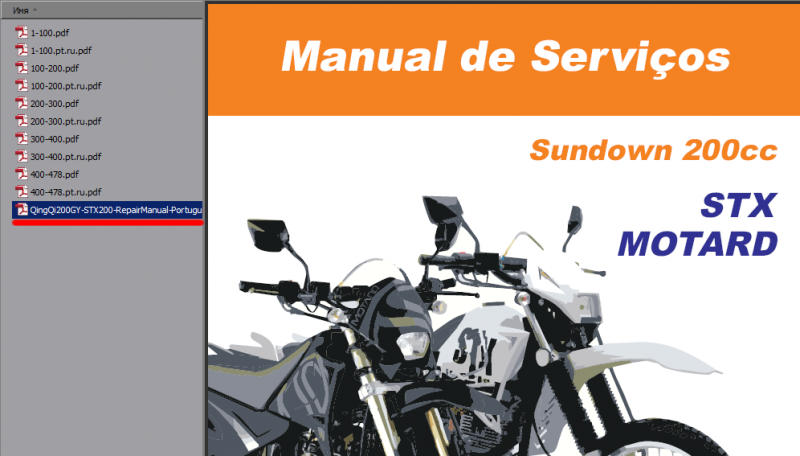

LoneWolfRU
сообщение 10.2.2019, 10:31
Сообщение #170
Сообщений: 2081
Регистрация: 2.12.2009

Цитата(Сергей Б. @ 10.2.2019, 0:15) *
О, на двухсотку появился РУССКИЙ мануал? Это где такой завалялся?!
Этот мануал на русском, завалялса наверно пока только у меня, это автоперевод с португальского.
разбит на части, так как автопереводчик много переводить не хочет, могу куданить зип папку загрузить.

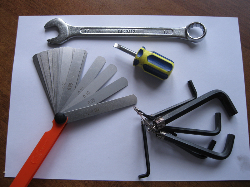

Купил щумы и ключи , для проведения регулировки клапанов, но кажется ещё надо такой ключик накидной и изогнутый, чтоб стопорный болтик крутить ?
И щуп, только на 0,1 мм. (остальные с шагом 0,05 мм.) Мне его хватит ?

шестигранники из пластилина ))
сообщение 10.2.2019, 15:00
Сообщение #173
vknw123 щуп 0,1 тебе его хватит, щуп должен идти плотно и вязко в зазоре, но не царапаться.)

XRV650"88
qingqi 200 gy это китаец. При чем тут хотя бы дж200?
