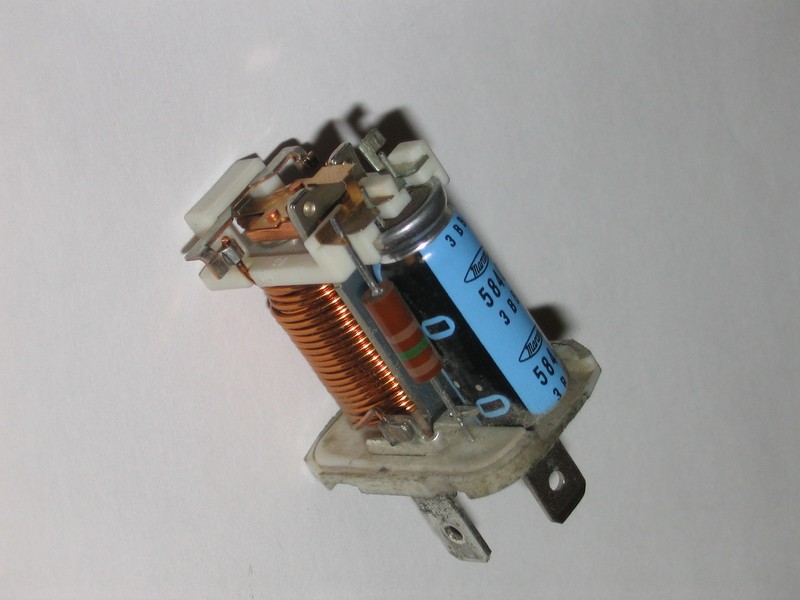

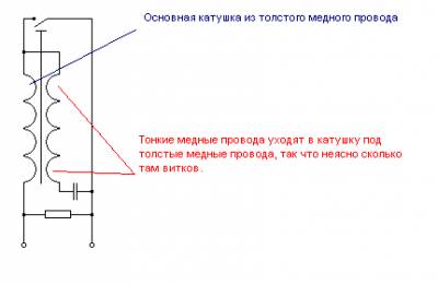

- - LoneWolfRU   В общем развалилось реле поворотников. В корпусе к...   9.8.2011, 21:50
- - LoneWolfRU   Купил китайскую релюшку от какого-то мопеда, бочко...   10.8.2011, 17:58
