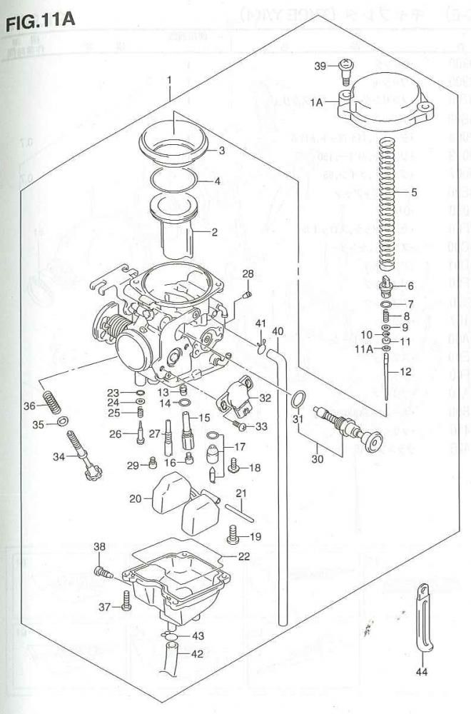

Подскажите, посадочное место, куда игла входит, меняется или нет? Если да, то какая это позиция по каталогу? Хочу зимой заказать заслонку, диафрагму, иглу и эту штуковину, куда игла входит...
Это ж седло запорного клапана. На "ссущих" ТМ 28 эта деталь очень хорошо запоминается, буквально сейчас подбираю ему резинку на седло клапана, "ссыт", зараза biggrin.gif
На БСР 32 поз. 17 и все вместе продается с иглой.
Игла какая? Дозирующая или игла поплавкового клапана? Выше тебе указали на поплавковый клапан. Можно от аналогов подобрать. Китайцы неплохие наборы для квадров выпускают.
А место куда дозирующая игла входит это деталь 13.

Дозирующая. Спасибо

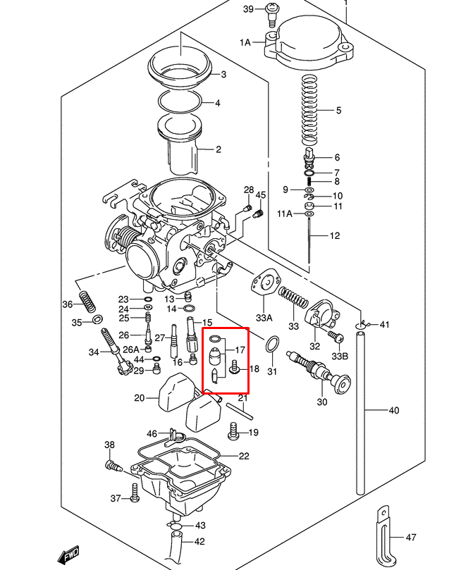

Кстати, а что это за картинка такая?
Что там за фиговина под номером 32?
У меня такой нету, и картинка обычная:
С нормальным датчиком положения заслонки...
Так это ж и есть датчик положения дроссельной заслонки.

Насколько я помню на ДР у меня был и датчик положения и штука с мембраной.

У меня на карбе только датчик и на картинке тоже. А что за штука с мембраной?
И это что получается, что BSR 32 бывает двух видов, либо с датчиком, либо с мембраной? Значит и мозги разные должны быть, раз нет проводов на датчик?
Три вида БСР 32?

Блин... у тебя картинка видать от мануала DR-Z. Это ДРУГОЙ мотоцикл.
В части карба он отличается от DJEBEL. А картинка выше с мануала на DJEBEL. Он только в виде сканов и только на японском. Лежит в файлах.
У нас нету мембраны, только отливка под нее.
И если будешь заказывать потроха на карб, то только по японскому мануалу. Жиклеры на DR-Z другие. Другой впуск и выпуск.

У меня картинка как раз нормальная, совпадает с мотом, и да, там всё на японском...
Так для чего нужна эта штука с мембраной?
На сбросе газа, при существенных оборотах двигателя и закрытой заслонке мембрана открывается и компенсирует обеднение смеси. Насколько я понял.
Картинка с мегазипа
https://www.megazip.ru/zapchasti-dlya-motoc...urator-11462545
Это получается тот самый "экономайзер", которого нет на карбах BSR 32 джебела. А посадочное место есть.
