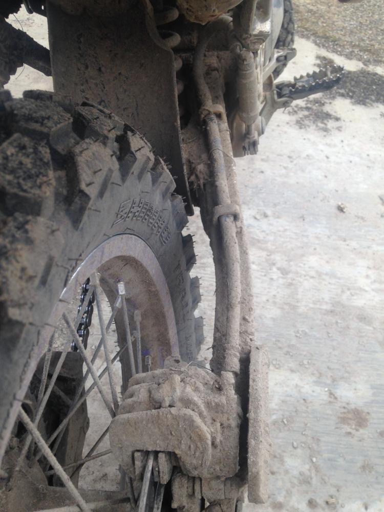

Evans
сообщение 19.3.2019, 15:40
Сообщение #4781
Сообщений: 8
Регистрация: 17.3.2019
Мотоцикл: KLX 250S
Цитата(serg @ 18.3.2019, 16:44) *
110 узковата, но ездить можно. А вот 130 надо смотреть, но в Каву скорее всего встанет. И по мне она лучше. И ходит реально дольше.
Сейчас спереди 3.00 - 21, сзади 4.60 - 18, все стоковое.
Как понимаю, в метрической системе это 76мм и 116мм соответственно. Мне норм, но сравнивать не с чем.
130 может не поместиться в маятник по ширине? Сегодня померю просвет в маятнике.
А чем лучше широкая резина, большим пятном контакта?

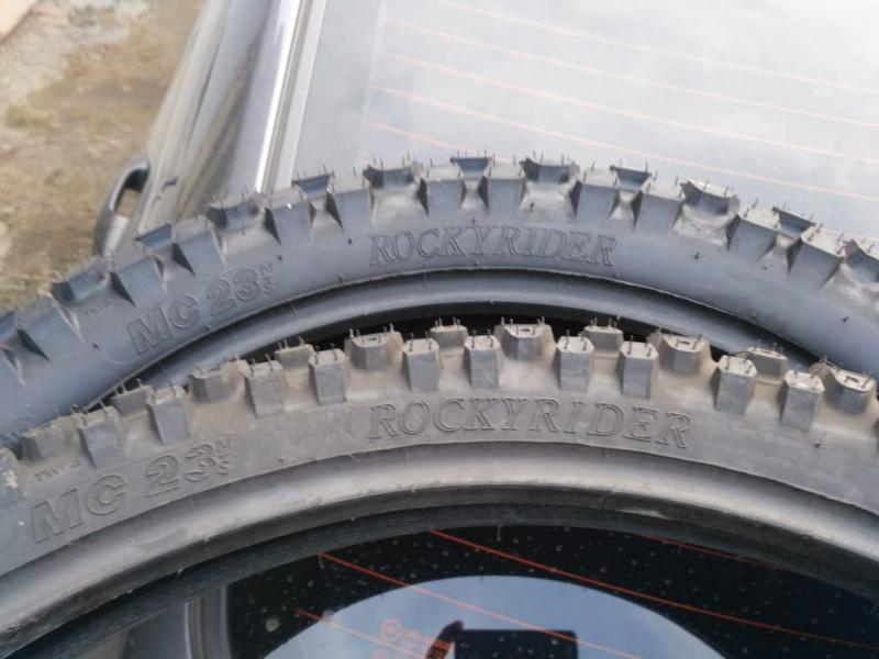

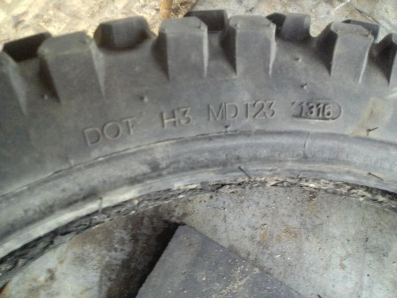

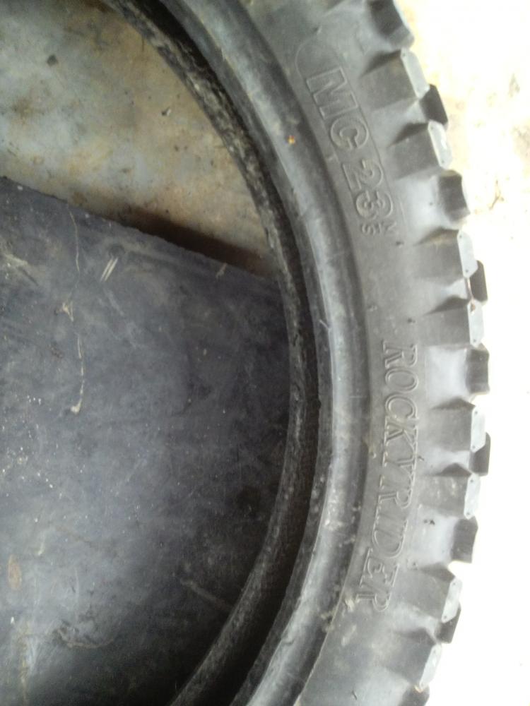

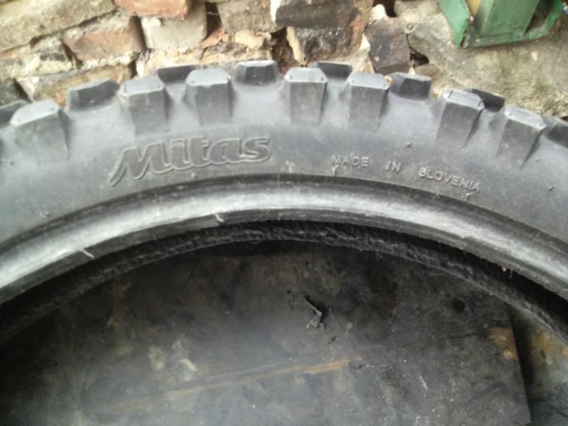

Здорова парни! Не хотел плодить темы по этому решил спросить сдесь. Вчера получил покрышки купленные интернет-магазине. Mitas MC-23rockrider вскрыл у парковку и вижу что написано не ROCKRIDER а ROCKYRIDER!!! Возник вопрос - это что подделка????
сообщение 13.4.2019, 7:08
Сообщение #4794
Сообщений: 35062
biggrin.gif Вот это да! Я так понимаю и митас там тоже не написано. И в магазине скорее всего тоже не было написано митас.

даже пошел и сфоткал свою, которую недавно докатал и снял, оригинал -точно
так что все нормально. надпись "митас" есть?
хотя совсем новая- взятая на замену в конце зимы выглядит так

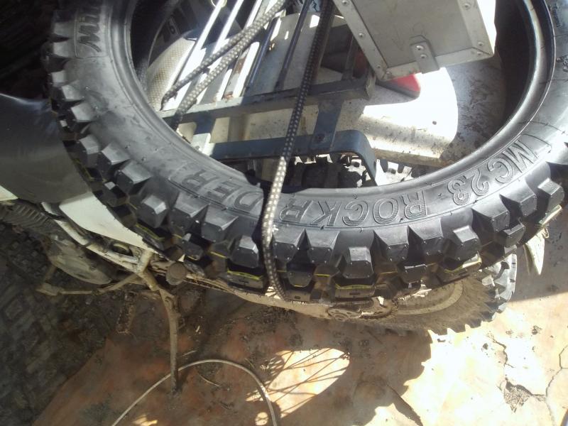

alekst34
сообщение 13.4.2019, 11:03
Сообщение #4796
Сообщений: 568
Регистрация: 3.4.2018
Мотоцикл: Djebel-250xc -96г
Попутный вопрос , сколько такая резина MC-23 ходит в смешанном режиме + - ?
У меня Мишлен АС-10 на заду довольно быстро улетает , хотя асфальтом стараюсь не злоупотреблять.

Цитата(vano_250 @ 13.4.2019, 11:57) *
У МЕНЯ 110Й рокрайдер прошел в смешанном режиме около 12 тыщ, стоптался на остаток протектора 3-4 мм, поменял так как проехал на спущенном колесе и размочалил корд изнутри в одном месте и он стал протирать камеры.ас10 стоит сейчас- дотаптываю прошла около 3 тыщ, износ процентов 50
Ясно , докатаю Мишку там погляжу что выбрать.
Кстати на фото твоей новой покрыхи протектор чуть по другому выполнен(крайние шашки) по сравнению со старым МС 23. И жёлтая полоса это версия Дакар?
Взял опять 110й или пошире ? У меня 120 - 90 ничего не цепляется.

написано митас!!! Но я в прошлом году покупал там же такую же резину ток ширина 120 а эта на 110! На той было написано РОКраидер а на этой РОКИраидер !!! Это и смутило!
