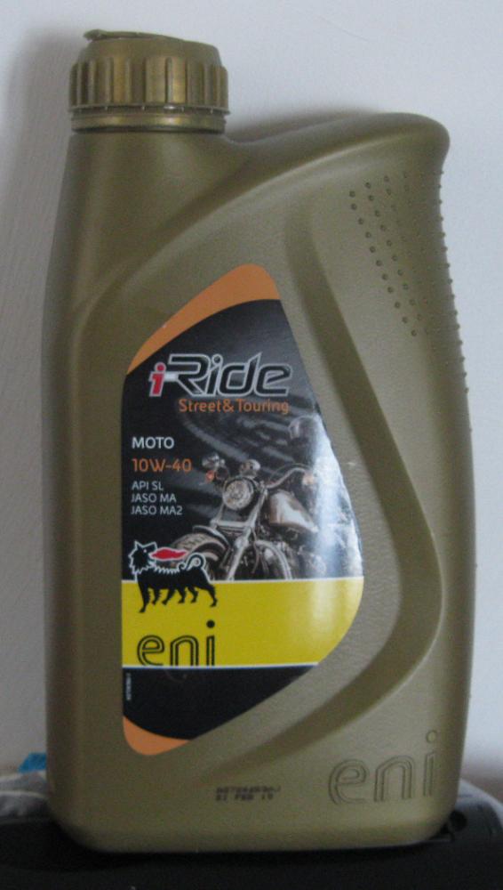

Вычитал я тут как про про eurol, так и лью его. Сейчас третий сезон будет как лью,заказываю это EUROL SPORTBIKE 10W-40 FULLSYN ESTER (с Эстерами). цена приемлема, нареканий по маслу нет. Нейтраль на ходу ловиться отлично, стоя только с перегазовкой, уже привык. На Motul 7100 было абсолютно так же.

Может стоит разобраться, какие такие свойства есть у мото масла, которых нет у автомасел.
купил eni 375 руб литр полусинтетику, 2-е бутылки про запас . Чтоб как приспичит сменить, не переплачивать в горячке желания сменить немедленно.

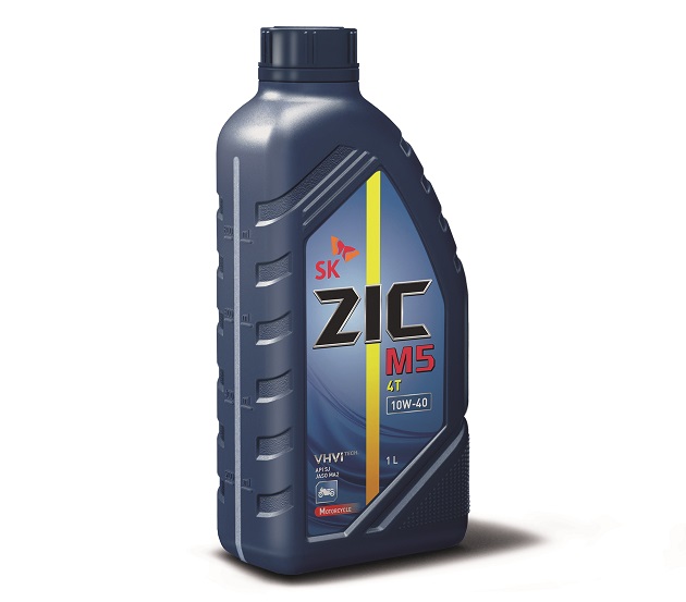

Zic выпускает мотомасло М5 (полусинь), М7 (синтетика). MA2, SJ (энергосберегающие масла типа SL не рекомендуется лить) все дела, цена подарок (аналогично автомаслу), с прошлого года заливаю (если нет разницы в цене почему бы и нет). Но ИМХО цена возрастет - уйду обратно на обычное автомасло. Автомобильный Zic синтетику заливал - сразу приговорил прокладку лючка маслофильтра, как говорится, потекло со всех щелей smile141.gif Интервал замены 2000, лью полусинтетику, цена 359р.
тоже м5 лью
разницы не вижу с мотюлем

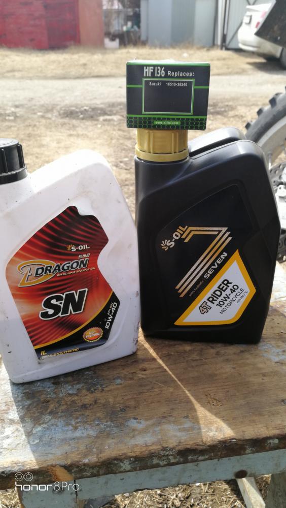

Поменял масло на масло для 4Т райдера)))) по цене одинаково поезжу посмотрю чего будет с эндурой, спорт вроде крутит двигу на нем в 15 тыщ оборотов пока шо не взорвался))
Слил то что в белой банке, а оно как будто бы кипело, изнутри бульки всплывали, даже видео заснял, что за странный эффект, предварительно 100км навернул что бы новое масло двигу помыло после масла которое было в двигателе из Японии.
