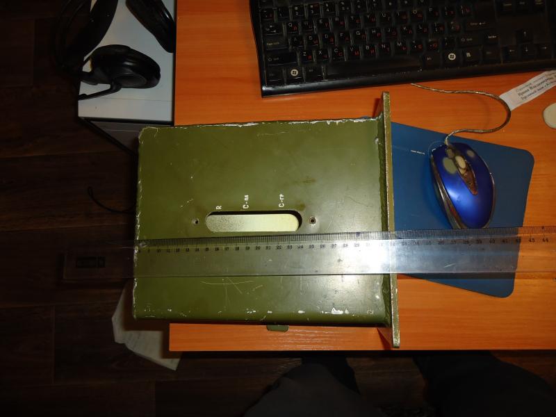

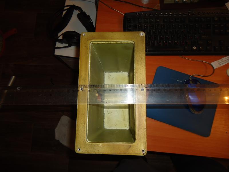

Купил на метало приемке два корпуса был электроный прибор -разобрал выкинул детали,дождевик влезет в него,крышка есть на шарниры посажу и замок.Не возмеш с собой и дожть пойдет..

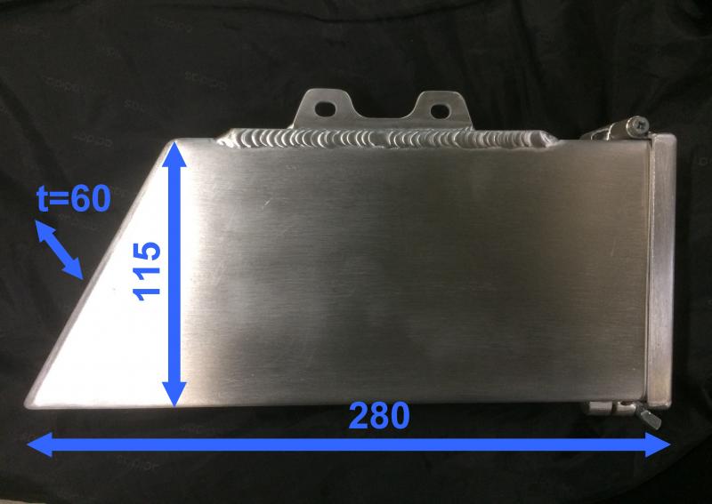

Сегодня доварили увеличенный в длину бардачок (350 мм) под индивидуальный заказ.
Сравните со стандартным 280 мм.
[attachment=140957:IMG_3968.JPG] [attachment=140958:IMG_3979.JPG]
Смотрится очень неплохо. Цена, конечно, для многих, неподъёмная.
У меня вопрос по конструкции. Почему ухо не варите напрямую? Неужели настолько жёсткость падает? Зачем делать такие длинные продольные швы? Сварка алюминия явно не дешёвое удовольствие...Четыре шва по углам, длиной сантиметра по два, недостаточно? Да и ухо само в середине зачем варить? Четыре шва в районе отверстий вполне бы хватило, на мой взгляд.
И почему у меня картинки с цитат пропадают?

Жду не дождусь свой бардачок, попросил увеличить для своих монтажек, и насос поместится. А швы для герметичности естественно, там ещё и резинка под крышкой должна быть...

Бардачок от Ak47 роскошен! (сам пользовался, личный опыт)
Поэтому, если есть возможность - рекомендую.
Но если мот в нижнем положении и звезда больше штатных 42 зубов, при предельном складывании подвески возможны соприкосновения цепи с бардачком. Небольшие, проминает на пару мм, но возможны.
Это надо иметь в виду.
В высоком положении - с любыми звёздами всё хорошо.

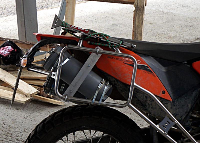

ЧИП

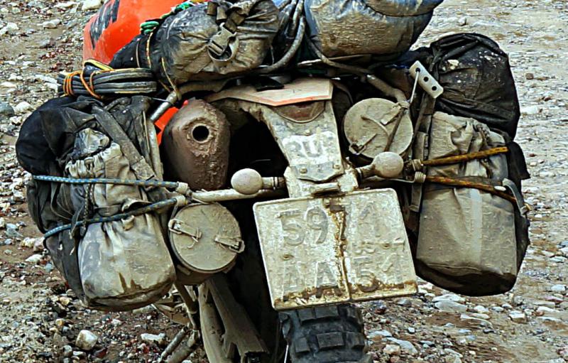

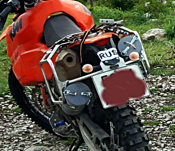

Я просто поболтать, вовсе не в качестве примера smile.gif была необходимость для рыжего даже в поездках без багажа иметь с собой полный набор инструментов +камеры и насос.
Я как любитель простых решений, за день слепил 2 тубуса из канализационных труб, сварка феном без проблем, привязал к штатному багажнику. Увы фото случайные, мота давно нет sad.gif

Так часто делают, т.к. дёшево, быстро и работает. Как выглядит, обычно дело десятое. Кому не десятое, ищут другие варианты.
Ak47
сообщение 20.11.2018, 20:01
Сообщение #107
Сообщений: 216
Регистрация: 15.6.2010
Мотоцикл: Suzuki DR-Z400
Верно, я помню, как переделывали Ваш мятый низ у бардачка))
С тех пор, делаем под увеличенные звезды.
Напрямую ухо не варим: корпус бардачка толщиной 2 мм и сварочный шов слишком мал, мала поверхность сопряжения, поэтому ухо оторвется либо по шву, либо вырвет кусок бардачка.
Не столь важно, как много Вы загрузите в сам бардачок, дело в вибрации. Алюминий не любит вибрацию.
Длинные швы делаются в основном для прочности. Я беру тройной запас прочности. Радость от низкой цены будет, возможно, долгой, а вот разочарование от низкого качества куда дольше.
Кроме того, где нужно герметично - швы полноценные.
Для эстетики - швы полноценные.
Красота наших изделий ставит их в один ряд с заводским и отличает их от "гаражных поделок".
Естественно, всем угодить я не могу. Я открыт для критики и готов пойти на встречу.
Имею ввиду, что для Вас я могу изготовить такой же бардачок по технологии сварки, которую Вы описали выше, но за меньшие деньги.
А может быть, этот бардачок Вам вообще не нужен, и, Вы решили просто так нас покритиковать))))

На сколько бардачек герметичен?
Размеры?
Размеры?
Спасибо за вопросы.
Размеры я указал на фото для наглядности (стандартный, т.е. не увеличенный размер).
Герметичность бардачка позволяет сохранять все содержимое в чистоте в обычном каждодневном режиме езды.
Если погружаться с ним в воду на продолжительное время, то Вам нужен другой бардачок.
Спасибо.
Подтверждаю. При обычной езде всё сухо. Если нырять от души, то незначительное количество воды временами бывает.
Подтверждаю, вибрации сзади большие, бардачок радует отменной прочностью.
Критиковать не было ни малейшего желания, я хотел просто узнать, почему именно так делаете. Теперь понятно стало. Спасибо.
Проще прощения, что не так Вас понял.
Кстати, про цену хотелось бы еще добавить: на стандартный (280 мм длина) бардачок цена осталась прежней, т.е. 3500 р.
Она не поднималась с самого начала производства бардачков, а именно с 2011 года.

После эксплуатации бардачка из термоса, задумал увеличить его обьем и вот, что получилось. Теперь вместе с необходимым инструментом помещается маленький ножной насос. Вес данной конструкции вместе с содержимым 2кг650г. Честно говоря не особо нравится, слишком громоздкий для двухсотки.
Trojan74
достойный вариант. но плохо вижу способ герметизации и тип соединения: клей, герметик...
