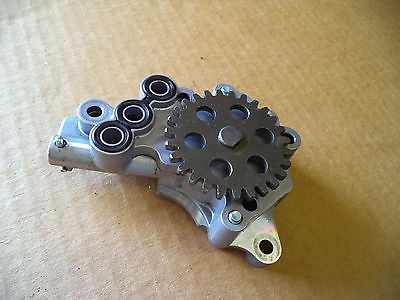

Добрый день,в xr400r масляный насос с 96-04. по годам нет различий?
Гоша
сообщение 1.4.2018, 0:23
Сообщение #157
Сообщений: 367
Регистрация: 4.9.2011
Мотоцикл: Husqvarna WR250 2T
открываешь мегазип, смотришь разные года и видишь, что одинаковые...

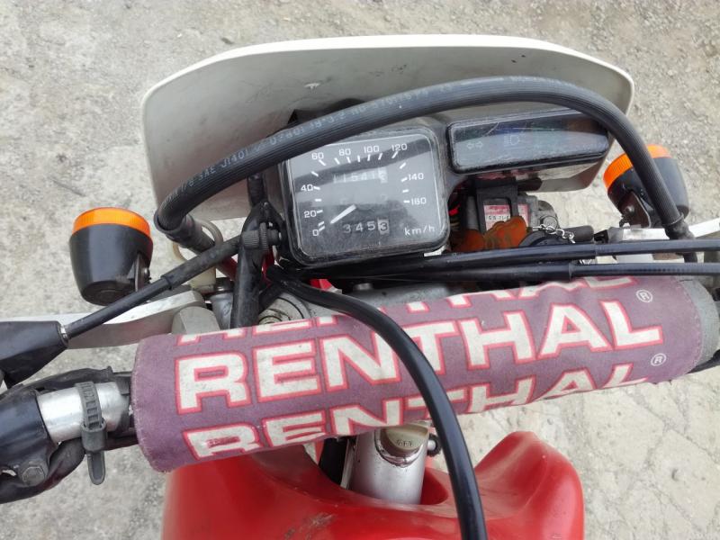

Будильник, наверное. Дак новый целиком нужен. Если расходник, то где вы его берете?
Гоша
сообщение 10.4.2018, 16:48
Сообщение #163
Сообщений: 367
рубашка почти всегда живая остаётся, а жил можно отдельно на мегазипе купить пачку, они дешевые, если вместе с чем-то заказываешь, если отдельно, то да, доставка дорого выходит.
Рубашка у тебя живая? посмотреть жилу в гараже?
сообщение 10.4.2018, 17:02
Сообщение #164
Сообщений: 35074
А что, вот это и есть будильник?
https://www.megazip.ru/zapchasti-dlya-motoc...ometer-13763293
Не, у нас реальный такой настольный будильник дизайна начала прошлого века, с лампочками справа. Я конечно не мог представить, что может быть еще хуже, а оно вон чо.
Такой у нас:
Гоша
сообщение 10.4.2018, 20:45
Сообщение #165
Сообщений: 367
нее, будильником я вот это называю
под такой трос короче, чем под твой
сообщение 10.4.2018, 20:49
Сообщение #166
Сообщений: 35074
Это таймер-бомба какая-то.

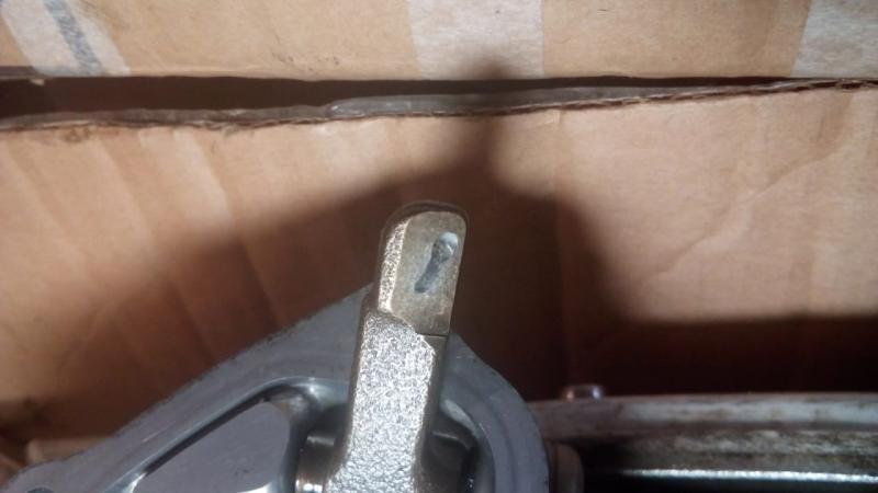

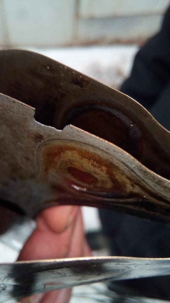

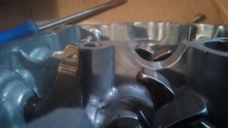

Вот скажите, коромысла и рокеры шлифуют ?
История такая...
Клапана стали "уходить" быстрее положенного.
300км и я их уже слышу...
Полез смотреть узел...
Скинул крышку.
В паре коромысло-рокер изьяны... во всех парах так.
Получается щупом выставляешь положенные сотки, а потом они "проваливаются" .
Или щуп сую не туда ? Но в пару рокер-клапан вроде не подлезть щупом. По крайней мере я не заморачивася до этого...
Заказать есть откуда, но зиму хотелось бы докатать на этих.
Шлифануть или ждать новые. Кто как решал этот вопрос ?
Есть еще варик скидать всё обратно и толкать пытаться щуп прям к клапану...
сообщение 1.3.2019, 20:36
Сообщение #168
Сообщений: 7799
Там цементация и поверхностная закалка.
После шлифовки, жрать будет сильнее.
z-luka
сообщение 1.3.2019, 20:59
Сообщение #169
Сообщений: 3686
Регистрация: 22.10.2010
Мотоцикл: Honda XR400R
Honda CRM250R mk2
Восход 3М-01, 1992г.
Ну я подозревал это...
Знач процесс необратим...
Сами коромысла, вернее, их окончания живые вроде...
Типтаво, чуть лучче, чуть хуже... Но вроде не критично. .?
Это из личного опыта или предположения ? Или слухи ?
сообщение 1.3.2019, 21:01
Сообщение #170
Сообщений: 7799
опыт. со всеми рокерами такая тема.

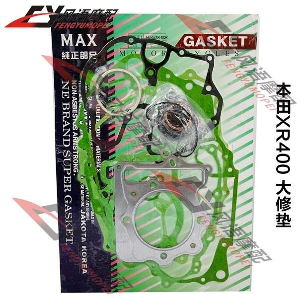

Типа отзыв о товаре...
У Продавца lights с данного форума год назад купил такой комплект прокладок.
К Продавцу вопросов нет, всё чОтко и быстро.
На тот момент быстро можно было получить комплект только от него. А нужно было именно быстро.
Что то было из того комплекта поставлено, что то нет. Делал в уважаемом мотосервисе в ЕКБ.
Вобщем "продуло" прокладку между цилиндром и головой. Прокладка проехала 4300км.
Средний слой, из трёх, начал разрушаться...
Дыра в среднем слое.
Отвалившийся кусок с края.
Вывод - Кетай он и есть Кетай...
Хотя в сети находил отзывы, что парни ставили именно такой комплект на мот и три тыщщи км проехали, писали полёт нормальный.
Из того же комплекта колечко, которое стоит в крышке масляного фильтра НЕ маслостойкое, через 300км из под крышки стало "писять" маслом... Благо завод РТИ в ЕКБ еще фунциклирует и нужное маслостойкое колечко было подобрано. С тех пор данная проблема исчезла.

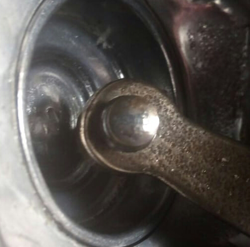

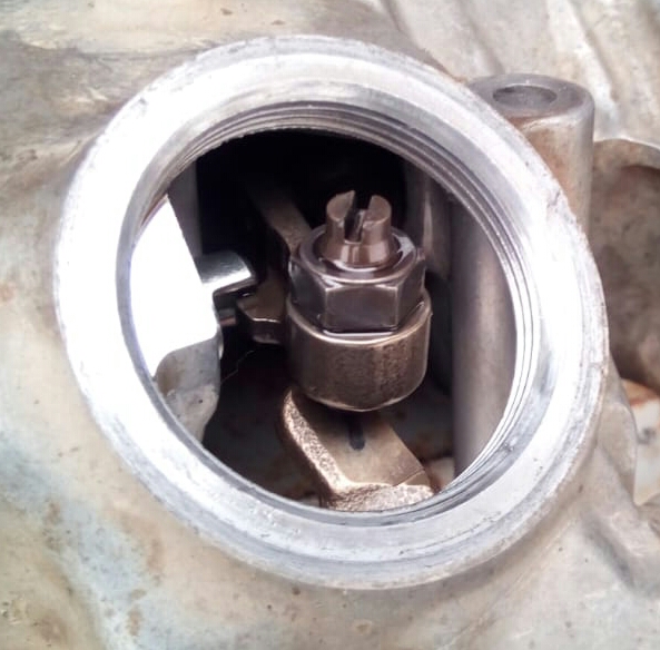

Здравствуйте, помогите разобраться с клапанами.
Honda xr 400r 69 года выпуска купленя сдес же на форуме перед сезоном решил проверить клапона ,на 250ке делал это мног раз здесь процедура вроде токаяже выставил метку Т убедился что рокеры расслаблены, проверил щупы нелезут отрегулировал по мануалу 0.1- 0.12 повернул двигатель ещё на 360 проверил все норм, собрал завел клапона гремят снова разобрал сую щупы а клапона прослабленны снова отрегулировал завел меньше но всё равно гремят.
Подскажите что делаю не так?
Просто Хр старый попался 69 года ))
Автодекомпрессор наверное мешает на правом выпускном. Мануал полистай.
Или как вариант стоит тюнинговый распредвал, там должны быть зазоры больше.
