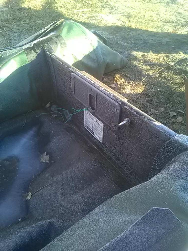

Есть в разбор лодка Солар 310

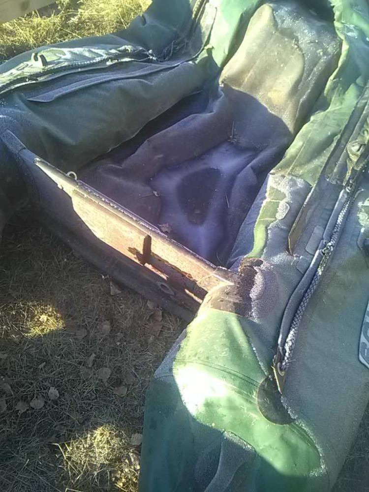

Ну типа этого.. ))) есть ролик на нос для схода якоря. Есть сидения из правильной фанеры, накладка под мотор на транец ( на фотке) лодка кстати офигительная была... Но старый хозяин оставил на зиму в сарае и в лодке поселились две семьи мышей... ))) Ходы знатные прогрызли.. в итоге я забрал эту лодку, ведро клея, куча заплаток и 3 года ещё гонял по Каме.

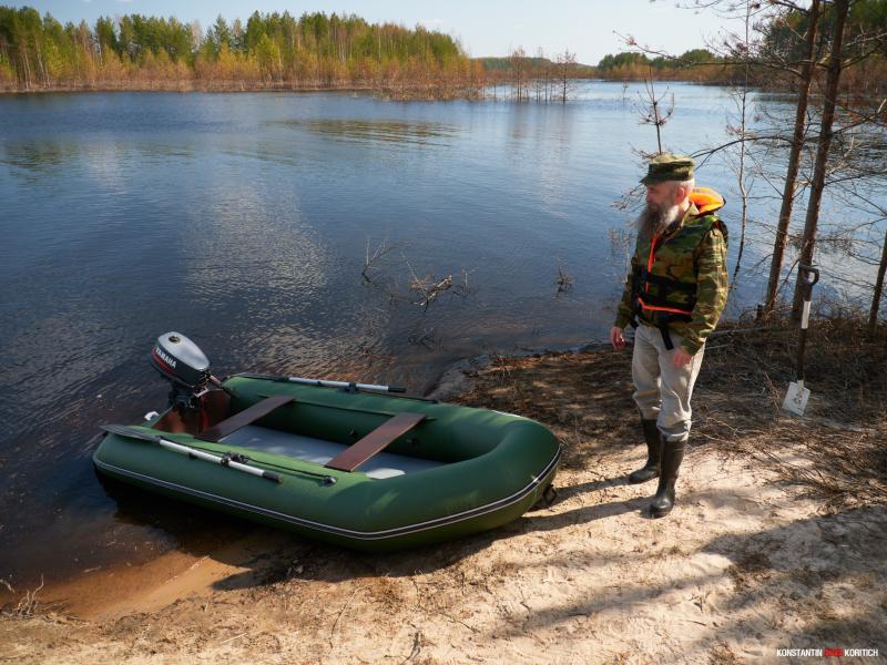

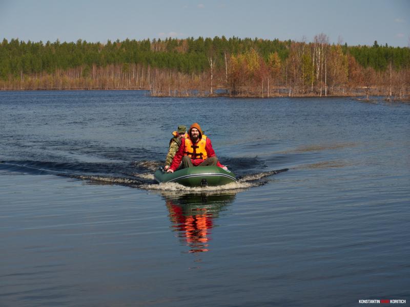

Первый опыт на майском слёте показал, что лодка легко выдёргивает на глисс под 5-кой двоих общим весом 150 кило. И держит скорость 20-22 км/ч. Общий вес с мотором и лодкой около 200 кило. Лодка плоскодонка с надувным дном высокого давления. Килевая выходила бы хуже и с меньшим весом. Впрочем, лодку ПВХ 280 с стационарным транцем и мотором 3,5 подо мной на глисс вывел.
Здесь подходим к берегу на водоизмещении:
Фото Кости edge.

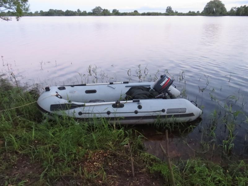

Лодка, мягко говоря, не из самых лёгких - алюминиевый настил чего стоит, но одного меня таскала на глиссер влегкую, а я тоже не самый тощий в нашем городкеsmile.gif В прошлом году купил Тохарика 9,8, но на надувастике он категорически не пошёл, как я ни бился с высотой и углом установки. А тут стеклопластик на глаза попался... В общем, Навигатор лежит в гараже, а я рыбалю на Леганте 340. Валкий, жуть! Пардон, оправиться уже цирковой номерsmile.gif Но носится после некоторых доработок как ненормальный. Волну не любит, зараза.

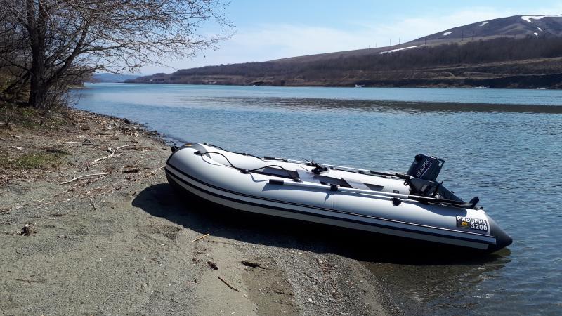

Осуществил свою мечту.)) На глисс выходит только когда на нос пересаживаешься)). Лодка ривьера 3200 ск, двигатель sea pro 3.
А в одного это всегда так, что 3, что 5 сил. Купил удлинитель румпеля, но ещё не тестил.

А вот лодка выше на фото , там да 9.8 -9.9 самое то , и права не нужны , и мощи уже хватает для уверенного передвижения ~35км/ч вдвоём со шмудряком на глисе при умеренном расходе.
Только разглядел , справа труба телефонная прикреплена ? Вроде на эхолот не похоже.
Рация наверное .
Алексей Т -- Aleks T34
