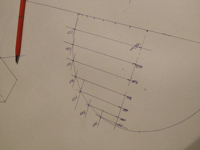

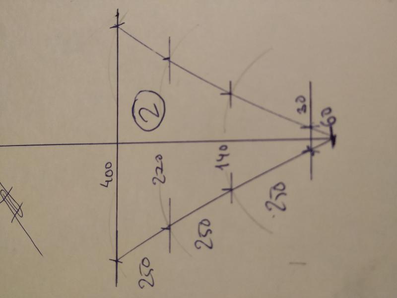

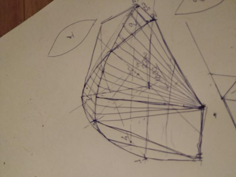

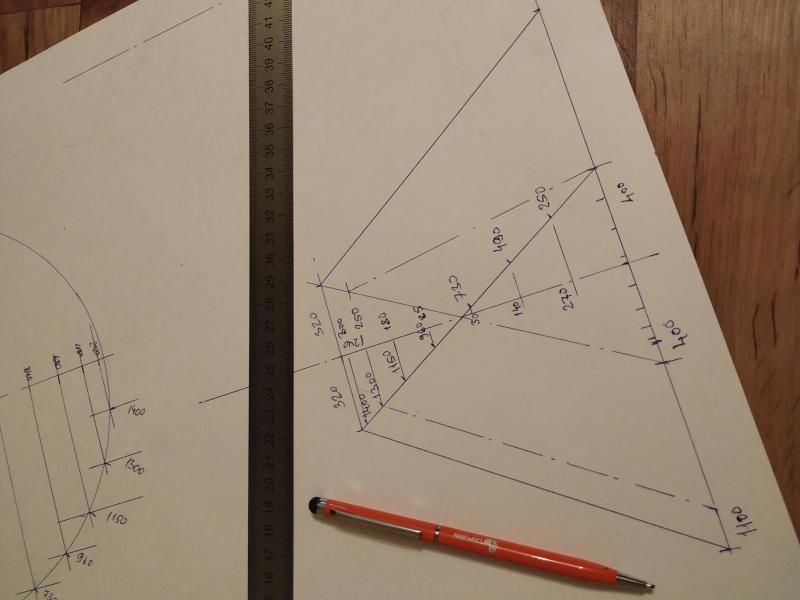

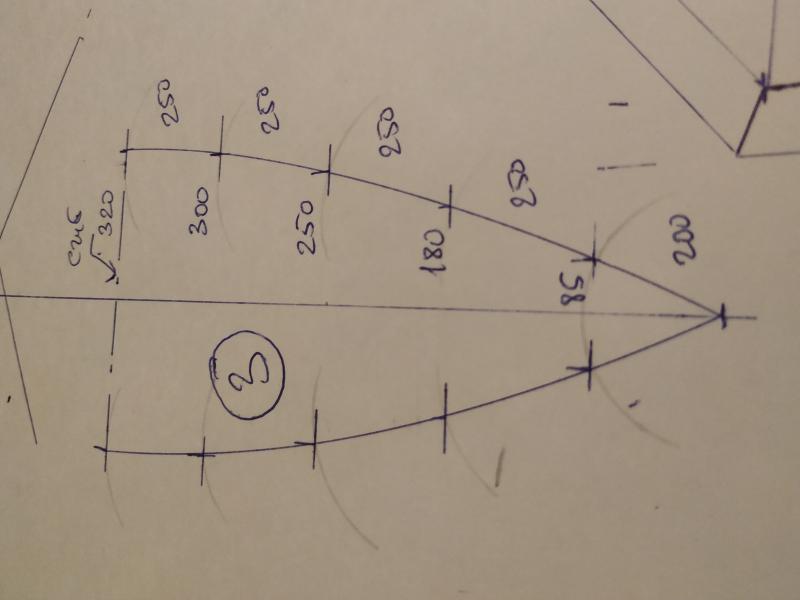

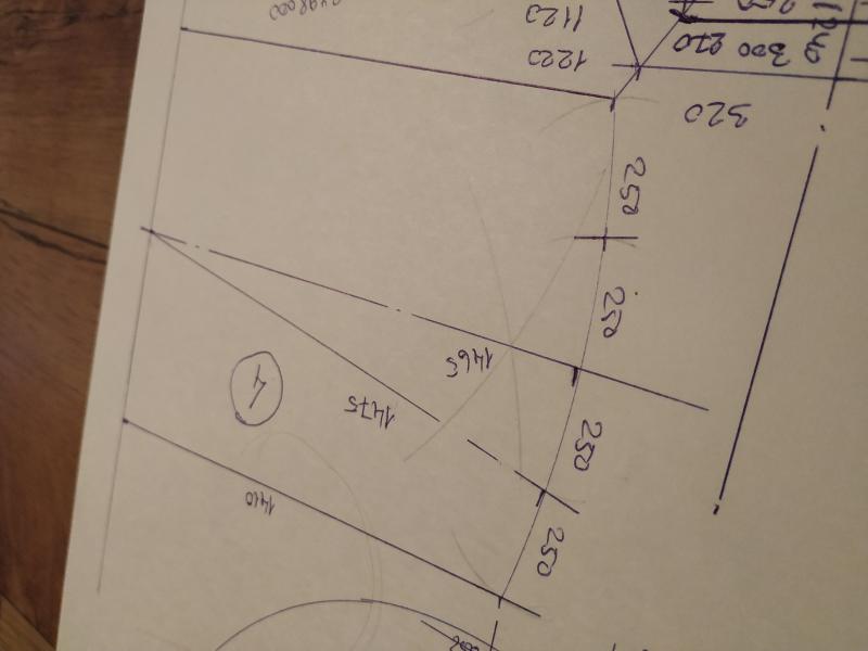

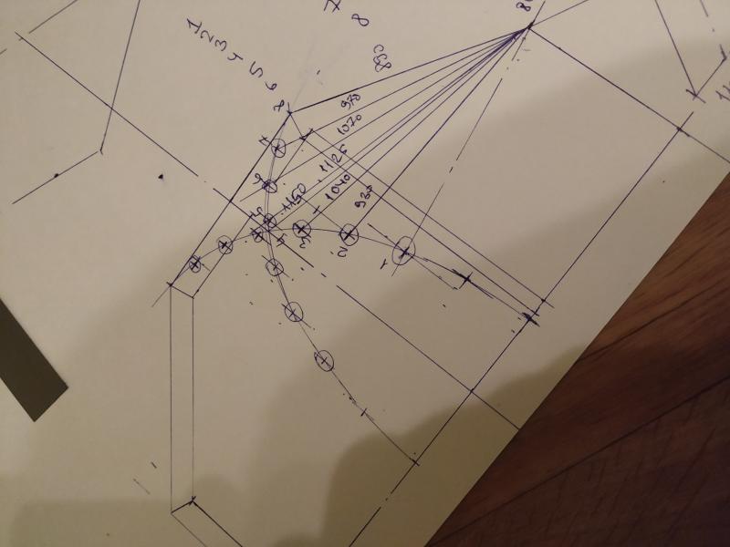

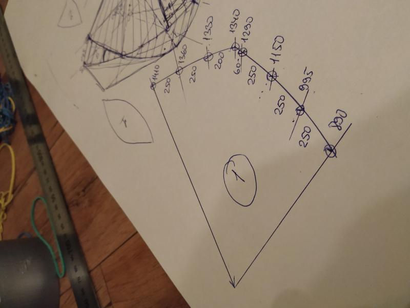

Ещё есть хобби, сделай себе дом для походов.
Шаг1.
Шаг2
Схема

Шаг3
Шаг4
Шаг5

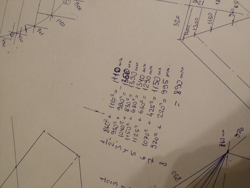

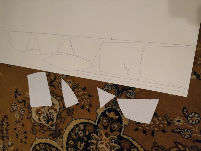

Шаг6
Шаг7
Шаг8
Чертежи тента готовы, внутренняя палатка в работе.
Скоро продолжение,)
Шаг9 раскладка
На тент 7,6 метра ткани при ширине 1,5м.

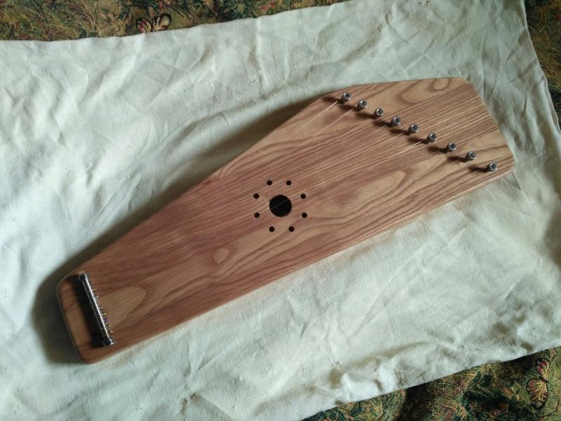

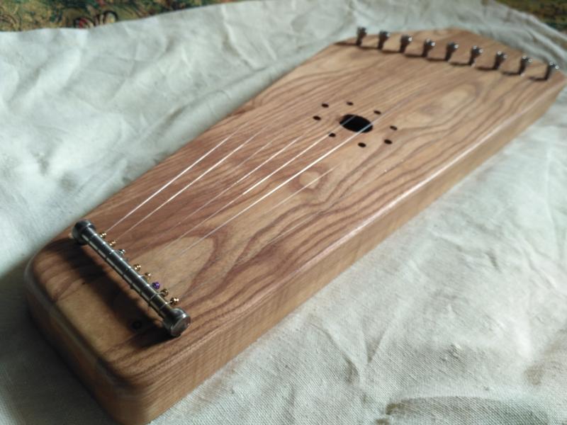

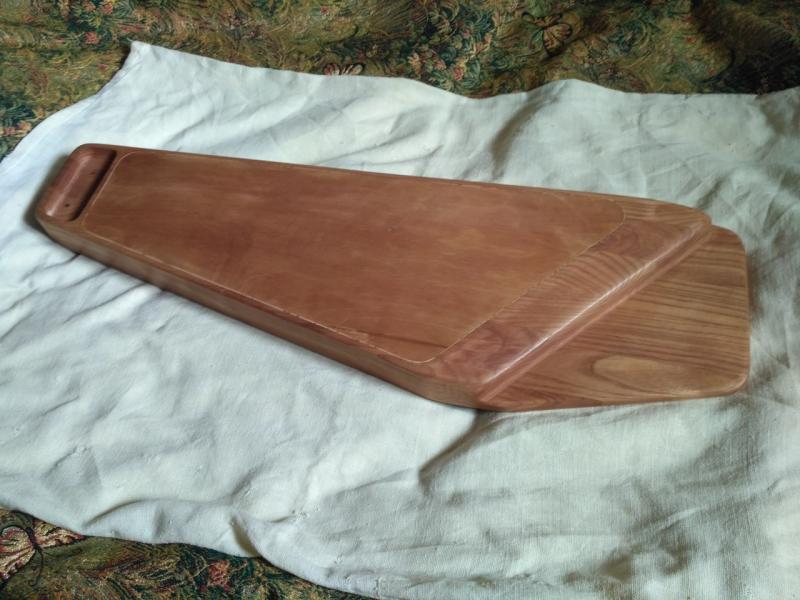

Вот верно ведь, что человек, живущий близко к природе, тоньше чувствует суть вещей )). Но я имел ввиду не это. Я про сам способ - про технические подробности.
Заранее извиняюсь за кучу фоток и буковок. Просто меня до сих пор от процесса не отпустило ).
Как и зачем я заинтересовался этим инструментом, это я и сам так просто не отвечу. Тема отдельной лекции. Но когда все-таки заинтересовался, начал смотреть интернет (в частности, Авито) на предмет готовых вариантов. О самостоятельном изготовлении и мыслей не было, ибо это же Музыкальный Инструмент! с кучей тонкостей, нюансов и наверняка немного магии. Но вот как-то случайно я наткнулся на упоминания самодельных вариантов. И увидел, что люди вообще не парятся - выпиливают ножовкой из доски в гараже, выдалбливают стамеской, клеят, тянут струны - и оно у них вполне себе играет.
Вообще, надо сказать, что я терпеть не могу работать с деревом. Я не люблю этот материал в качестве конструкционного. Я ему не доверяю. И он меня тоже не любит, и тоже мне не доверяет. Полная взаимность. Деревянная пыль для меня страшнее паров ацетона или стружки стеклотекстолита. Но подумал, что тихонько нарисую 3D-модель, "а там посмотрим". А там - затянуло.
Жена работает с деревом и согласилась помочь. Где советом, а где и производственными мощностями. Так что в итоге работа получилась совместная. С меня - проект и тупые ручные операции, с неё - фрезеровка и прочие хитрые технологии работы с деревом.

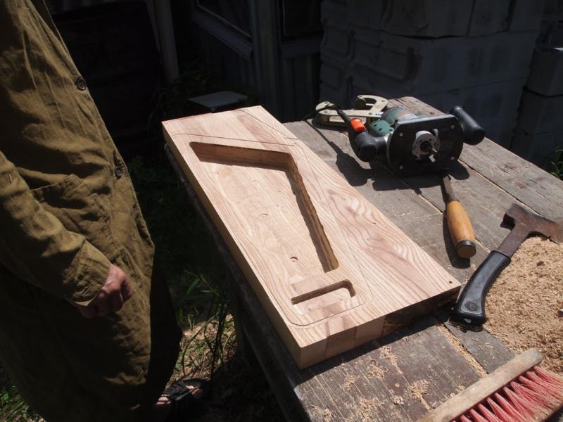

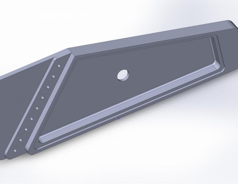

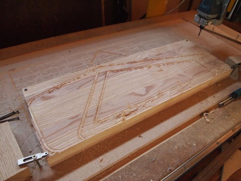

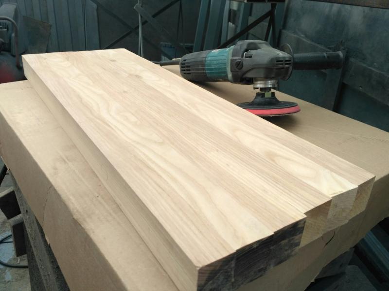

Материал - ясень. Да, я читал, что самое труЪ дерево для инструмента это мифическая "резонансная ель". Но во-первых, я понятия не имею, где ее купить, во вторых, жена сказала, что хвойную древесину на свой фрезер и рейсмус старается лишний раз не брать. Ну и ладно. Нам не для консерваториев.
Покупал дрова и пилил заготовки на ламели сам, щит клеила и готовила жена.
Потом был этап разметки формы на фрезере с ЧПУ:
Дальше ручная черновая выборка. В тот момент считалось, что так будет "дешевле", учитывая станочное время, которое понадобилось бы для выборки всего объема в станке. Хотя я и успел усомниться в этом, пока делал эту выборку, ну да бог с ним.

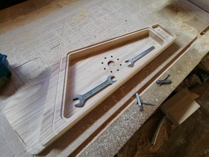

Чистовая выборка в станке. Тут жена проявила свои специальные умения наладчика и попала в нужные координаты, так что все в итоге совпало как надо, несмотря на повторную переустановку детали.

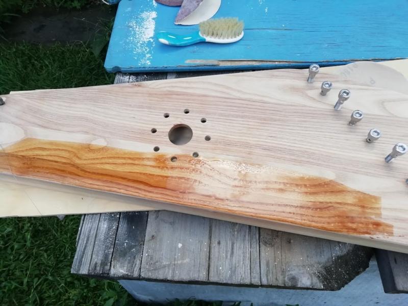

Склейка деки с пружинами.
Чистовая шлифовка и пропитка.

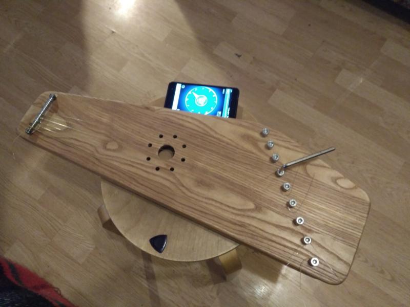

Потом я увез изделие в город, обворовал брата на пачку гитарных струн и одним вечером после работы заехал к приятелю, в отличие от меня хоть немного владеющему теорией музыки, для настройки инструмента. Просидели до двух часов ночи. Большим удивлением стало то, что звук в итоге попёр. Мне не с чем сравнивать, но мой скудный гитарный опыт говорит, что пациент скорее жив, чем мёртв. А ведь были опасения. Многие, делавшие гусли, пишут, что первый раз получился "бубен без звука".
И да. На данный момент ни я, ни один из моих знакомых играть на этом не умеем. Так что впереди новый опыт.

Я уже любовался на это дело в инстаграме и вопрос возник: А вот эти металлические детали и струны из лески, это промежуточный этап? На что-то более аутентичное планируется заменять? Или всё изделие концепт для проб и отработки элементов?
Аутентичные струны это кишки. Извините, я не достаточно сильно люблю родную культуру )). Сделал из стальных гитарных. Один из приемлемых современных вариантов. Более "правильными" считаются струны от рояля или фортепляса, а также пружинная проволока 65Г разных толщин.
Скоба-струнодержка, в принципе, не так уж и апокрифична. Зачастую она делалась из гвоздя загнутого П-образно. А у меня тут отдельно две уключины и штырь из нерж. Сам так придумал. Как бы тут современность выдаёт только то, что это калиброванный пруток с токарной насечкой. Если отбить его молотком, затемнить и зафакать насечку кривым напильником, то можно сказать, что это кованый штырь из копанины начала IX века ).
Болты в качестве колков... Ну тут да, мне жена уже пыталась сделать внушение за это ). Но мне в данный момент так удобнее. Сейчас сплошь и рядом для этого берут вербиля из пианин (не мотоциклов Ямаха, а клавишно-струнного инструмента). Тоже так себе аутентика, да еще и ключ для настройки нужен специальный. А так - у любого велосипедиста можно шестигранник попросить, если свой потерял.
И в целом: я в первую очередь ставил себе задачу получить работоспособную конструкцию, на которой можно учиться играть, что, в общем-то, коллективными усилиями и удалось. Общее ощущение от инструмента тоже хороши. А исторической реконструкцией я никогда не болел. Историчность деталировки для меня дело десятое. Хотя не исключаю, что если буду делать снова, то захочу попробовать иные варианты исполнения. Это я всё не к тому, что плевать хотел в седую древность и наследие предков, а к тому, что для меня суть и смысл предмета важнее историчности технологий и соответствия рюшечек тому, что попалось в своё время археологам.
И да. При изучении предмета я выяснил, что гусли - инструмент начисто лишённый какой-либо костной формальной каноничности. В этом плане он очень живой и с открытой архитектурой. Каждый выбирает конструкцию и делает под себя, кто во что горазд. Есть основные популярные виды и модели, но всему многообразию и вариантам исполнения несть числа.
Общее, в основном, это принцип игры, строй, звучание и некоэ... м... то, что далёкие от технических наук люди называют "энергетикой" ).
