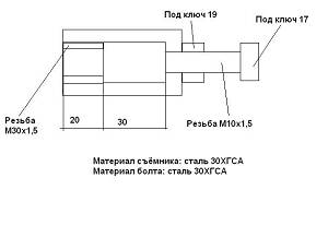

Тебе понадобится съёмник генератора http://djebel-club.ru/_fr/13/4689060.jpg и динамометрический ключ
который можно купить у комрада lights
я в свое время именно так и сделал, съемник стоил чет рублей 500, зато чпыньк и ротор в руке, не надо применять кувалду и проч с вытекающими рисками
главное гайку на коленвал наживить а то этот ротор отстреливает нехило так

Нашёл видео снятия ротора генератора, это значит на роторе имеется специальная резьба ?
а как узнать её размерность?
https://youtu.be/KyYMHzuRJ1A
___________________
нвшёл, мне же уже сказали, а я опять невнимателен, извиняюсь
