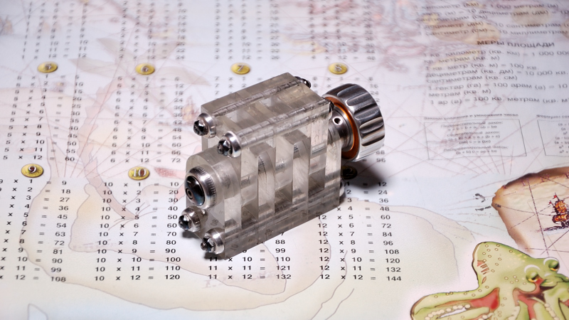

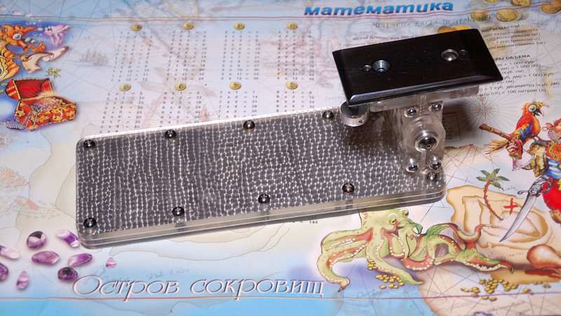

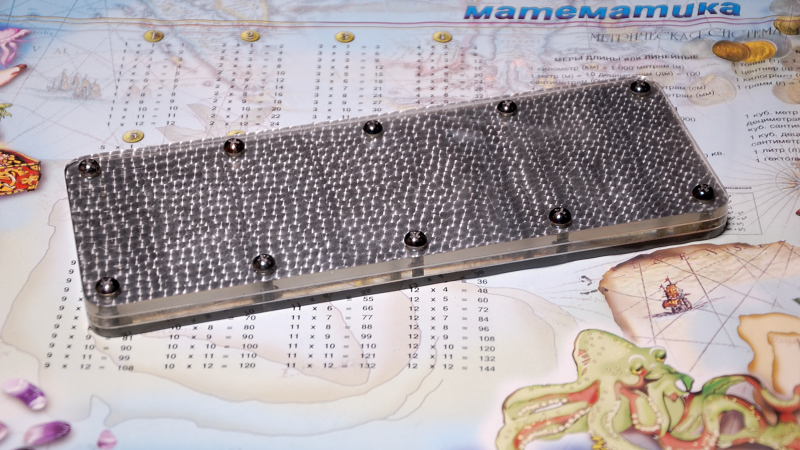

На днях решил сделать новую точилку для ножей и ножниц, с учётом использования предыдущей. Пока что вот что успел.
Основание.
Узел наклона.

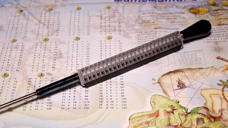

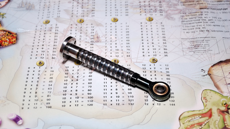

Точилка понемногу обрастает деталями.

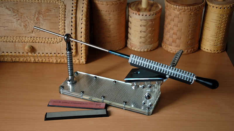

Доделал последнюю деталь. Осталось по мелочи, обновить шаблоны углов , подогнать камни по длине, они оказывается разные.
А так всё вместе.

Сообщений: 14322
Цитата(Кузнец @ 18.10.2019, 16:38) *
А так всё вместе.

Цитата(car-bon @ 18.10.2019, 8:35) *
Не совсем. Мой вариант apex-а. Лански сильно упрощённая система.

Кузнец красиво.
Маленько понял. Лезвие ножа крепится к черной площадке. И эта полосатая хрень ездит туда сюда по спице. А как брусок крепится к полосатой хрени? А как передвигать по плоскости ножа? Или лезвие ножа не крепится а лишь фиксируется?

Цитата(Фаныч @ 18.10.2019, 10:12) *
Кузнец красиво.
Нож крепится и не двигается, двигается камень, и не только вперёд-назад, но и вправо-влево по всей режущей кромке. Угол регулируется с помощью узла наклона зажимной площадки.
Видосы глянь. постарался подробно всё разжевать. С размерами, примерами альтернативных материалов и тд. Нудновато, как умею. Пока только отдельные видосы по деталям, позже общее видео сделаю.
1 Основание.
2 Узел наклона.
3 Площадка-зажим.
4 Шарнир и стойка шарнира.
5 Стойка и крепление камней.
