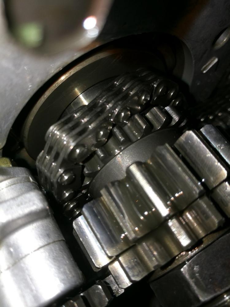

Подвезли новую порцию вопросов от чайника.

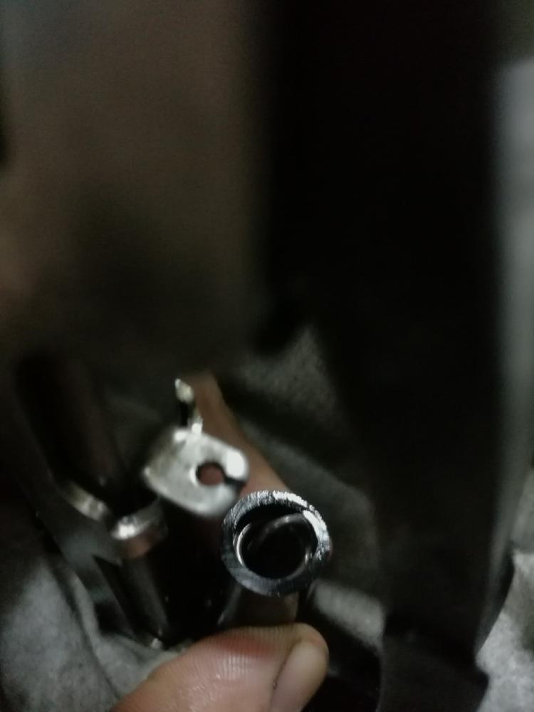

1) пружина натяжителя цепи ГРМ прогрызла практически насквозь ухо.
Какие варианты лечения? Может подварить? Сам нятяжитель вполне себе жизнеспособен.

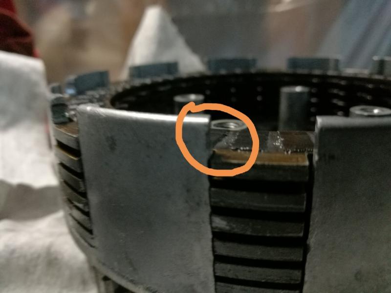

2) Корзина сцепления. Отчетливо виден след от седьмого фрикционного диска, но дисков 6. Это нормально?

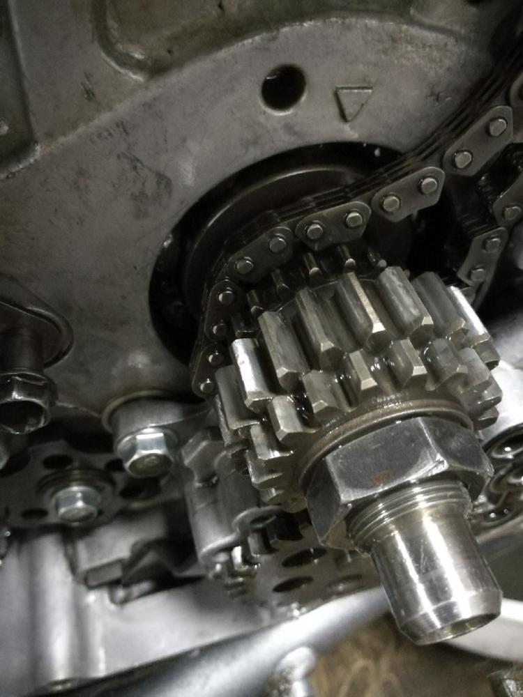

3) Как оценить состояние нижней звезды цепи ГРМ?

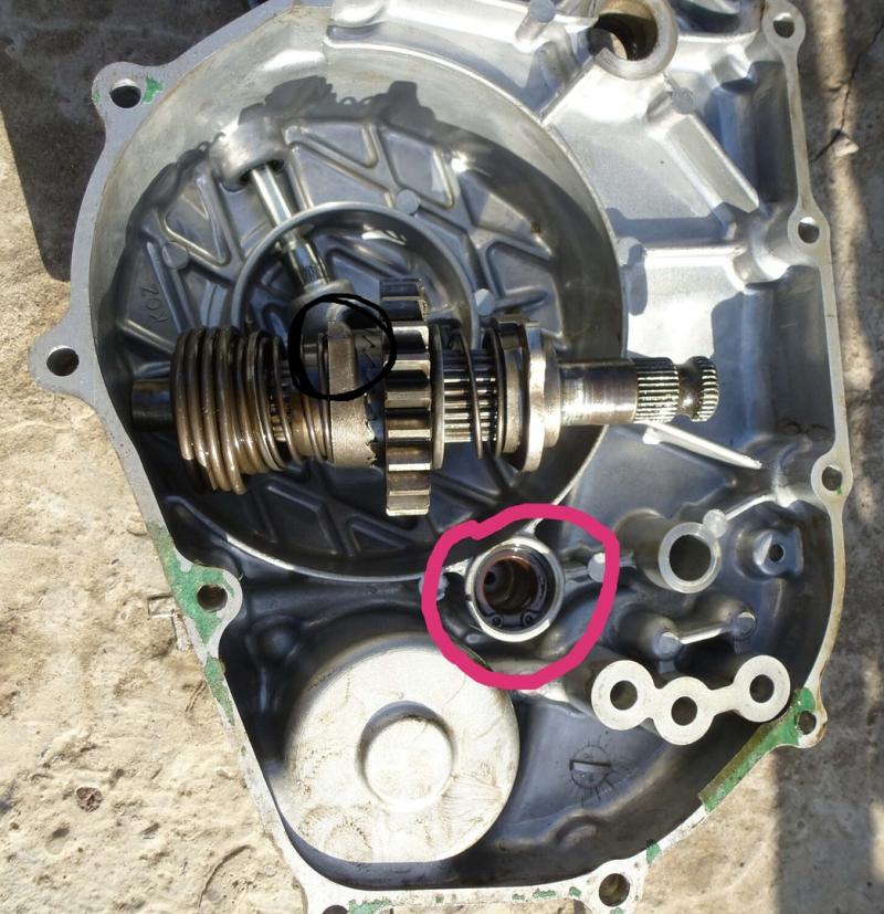

4) Сальник колен-вала на первый взгляд хороший, стоит менять или лучше не трогать(фото не мое)? Купил аналог в магазине.

1 - аргон.
2 - надо убрать гребенку.
3 - звезда норм
Никогда не понимал как пружина грызет ухо. Возможно яйцо по звезде было, но как это сделать даже захотев не понятно.
У меня один натяжитель 45 тыщ проехал, в идеале, второй больше 20-ти, даже менять не стал.
Варить можно, может быть даже какой-нибудь усилитель приварить.
При замене цепи меняют натяжитель. (Но я так делать не стал)

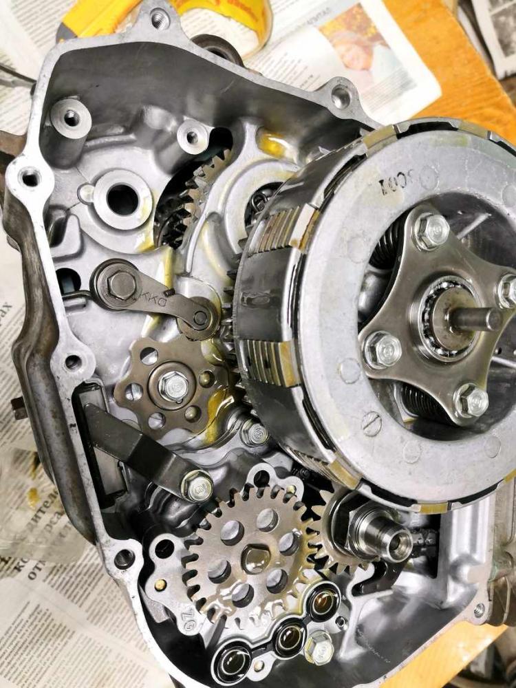

Фрикционных 6, металлических 5:
https://www.partzilla.com/catalog/honda/mot...xr250r-a/clutch
Как так получилось хз, она точна родная?
Корзине капец, выемки, либо покупать БУ, либо колхоз-напильниг.
Обычно меняют вместе с цепью. Полторы тыщи не те деньги.
Обязательно менять на новый! Сдохнет - капец мотору.
Вот тут глянь на мою корзину, и диски в ней, не очень хороший ракурс, но видно как должно быть.
Измерь фрикционные, номинал 3мм, лимит 2.7мм
ААААА!!! Ясно. Всё нормально у тебя с фрикционными, пружины отжали же их, смотри мою фоту - там видно, дальний диск с зазором, зазор этот пружины оттянули. Это и есть ход сцепления.

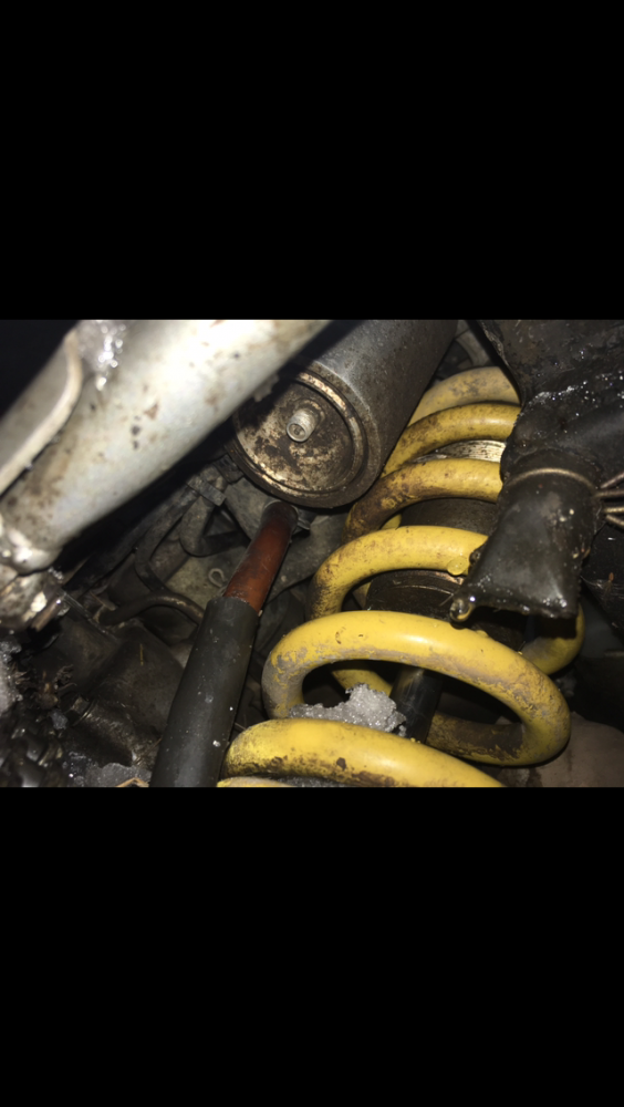

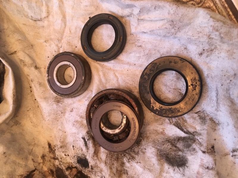

Поднял сегодня свой XR250 и обнаружил лифт заднего колеса. Ступичные подшипники?

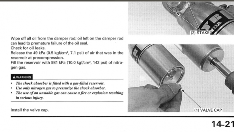

И ещё. Задний амортизатор с подкачкой. Это на какие ситуации и сколько должно быть давление?

Цитата(Denya @ 6.1.2020, 10:42) *
Хотя в флудилке народ быстрее реагирует, Попробую тут спросить пару моментов.
1) если колесо именно люфтит то однозначно подшипники. Менять только вместе с пыльниками, запрнсовывать на горячую. Подшипник в морозилку, сутптцу греть газовой горелкой. После этого входят руками без литола.
2) Если амортизатор потечёт, можно попробовать подкачать. Какчать 10 атмосфер вроде.
О! Спасибо!
1. Буду разбирать колёсико.
2. Давление проверю, ещё бы точно знать все же, сколько
Просто помню на кроссовых что то там качали на передней вилке туда-сюда по молодости
Давно это было, теперь стало любопытно

В мануале посмотри. Но если нормально работает аморт то смысла мерить нету. От туда воздух уходить не должен.

Задний аморт 10 атм. Точность не важна, главная задача давления чтобы не было вспенивания масла. На 250ке передняя вилка не предназначена для дополнительного давления, наоборот рекомендуют давление сбрасывать периодически.

Все Спасибо! Нашёл статью от Дениса по ремонту заднего и там картинка по давлению
Буду задней ступицей заниматься...

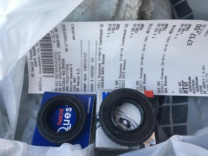

Поджипникам хана. Попробую подобрать из аналогов
Думал дороже выкатит...
ну, на разбор/сбор часа два ушло где-то.

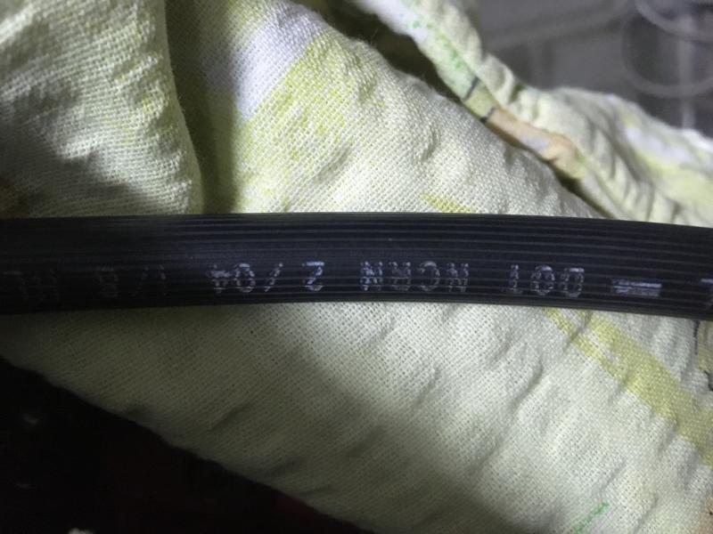

видел тут ссылку как по номеру определить год выпуска
http://vital.sakura.ne.jp/%82%8D%82%8430.html определение года выпуска по каталогу
честно говоря не смог разобраться как
Парни, помогите все же понять какой год реальный и можно ли остальное по номеру рамы выяснить?
ну, типа комплектации там что ли, или как...
американец или внутренний рынок и т.п.
MD30-1720817

мотик точно внутрияпонец, с номером рамы MD30-172ххх выпускался с 2003 года. А что написано на наклейке, на раме, возле коробки с аккумулятором? полностью

по шлангам нашел 02/04 значит февраль 2004 но они же в Японии оформляют год с момента продажи а это дата изготовления шланга и она, как правило совпадает с датой изготовления самого мопеда.
Это же не наши шпингалеты с перевыполнением плана на 50 лет вперед...

возможно цифры на шланге и обозначают дату выпуска, но не факт. У моего мото 2000 г.в. вообще ничего похожего на шланге нет.
склоняюсь к тому что мотик 2003 г.в., не могли же они за год выпустить меньше 817 штук.

2/04 - это на всех мотах именно февраль 04 года. Но это дата выпуска именно шланга.

возможно, но слабо верится что за год выпустили меньше 817 штук и мотик 2004 года выпуска

Не, тут логично, что если дата шланга 02/04 то мот не может быть выпущен раньше. Другой вопрос, когда все таки.
Да кто их там знает. Япония маленькая, учитывая, если этот мопед все таки для внутреннего рынка, и это далеко не единственная модель у хонды. Плюс изобилие других марок и видов техники...
В ПТС поставили 05 год а вот как на самом деле я не могу определить

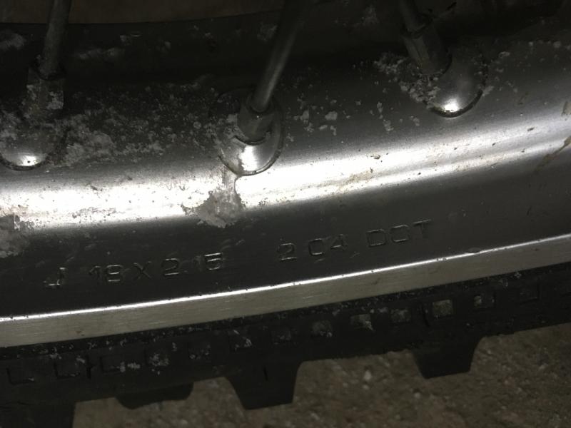

обода колес что говорят?
Denya
сообщение 8.1.2020, 22:47
Сообщение #3095
Сообщений: 2691
Регистрация: 25.9.2019
Мотоцикл: BMW GS800ADV '13
kawasaki versys-Х 250 '17
BMW GS1200ADV '11
Репутация:   15
Пара параметров я сфотал. Там размер диска и ещё какие-то цифры
То не то?
Или ещё что то на них посмотреть можно?

2003 и2004 год
