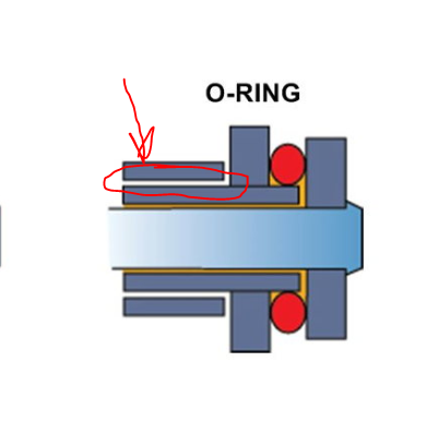

![]() Владелец недвижимости ![]() ![]() ![]() ![]() ![]() ![]() Группа: Свои Сообщений: 5380 Регистрация: 13.2.2013 Вставить ник Цитата Из: Пенза Мотоцикл: нету Репутация: ![]() ![]() ![]() |
Считаю что пока уплотнение живое, туда ничего не попадает внутрь. Вот сюда. Смазка под роликом, где уплотнений нет. ![]() Не могу утверждать, что там смазка нужна. Или вообще вредна. Только идея. Полезно: 0

![]() Матёрый ![]() ![]() ![]() ![]() ![]() ![]() Группа: Свои Сообщений: 9640 Регистрация: 29.10.2013 Вставить ник Цитата Из: Пермский край д. Ирьяк Мотоцикл: Yamaha XT - 350 1985г. Репутация: ![]() ![]() ![]() |
разве на смазку не налипнет со временем пыль, которая станет абразивом. Многие советуют смазывать только сальники для большего срока службы. Слой очень тонкий,налипает грязь мало. Особенно современные качественные смазки хорошо прилипают к металлу цепи и резинкам и вместе с тем не дают прилипнуть посторонним предметам. Если утрировать, то как к воску мебельному или например сковородка с маслом, или например покрытие защитным воском кузова авто. Смазывая цепь снаружи так же покрывает сальники звеньев цепи и оберегаешь от предварительного разрушения эти сальники и часть смазки все же попадает на боковые поверхности сальников и продляет их жизнь. Не могу утверждать, что там смазка нужна. Или вообще вредна. Только идея. Смазка нужна там хотя бы для того чтоб эти ролики не заклинило, тогда эти ролики будут изнашиваться равномерно ,проворачиваясь и контактируя с звездой.. -------------------- при всём моём законном уважении, по улицам хожу не так как все,поправ собой все правила движения - по встречной пешеходной полосе
rakshasik80 то что липкая ,это чтоб центробежной силой не оторвало смазку от цепи.
Кстати, можешь поэкспериментировать. Чистую,сухую цепь смажь своей смазкой. После испарения растворителя цепь готова к использованию. Вот можешь посыпать цепь кирпичной пылью(её хорошо видно) и прокатись разогнавшись под стольник... -------------------- при всём моём законном уважении, по улицам хожу не так как все,поправ собой все правила движения - по встречной пешеходной полосе
