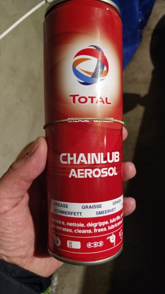

VaDukE
сообщение 4.3.2020, 14:00
Сообщение #570
Сообщений: 302
Регистрация: 8.7.2014
Вставить ник Цитата Из: Уфа
Мотоцикл: Djebel 250 XC 2003
такой пользовался кто?
