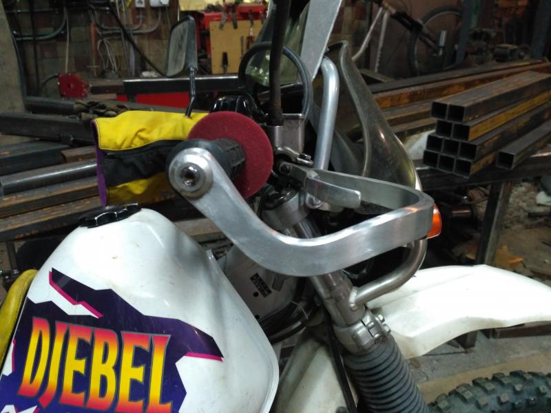

Я тут самодельную пробую крафтить. Но никакого образца под рукой нет. Подскажите кто-нибудь, какое расстояние делают у фирменных защит от грипсы до металлической клюшки?

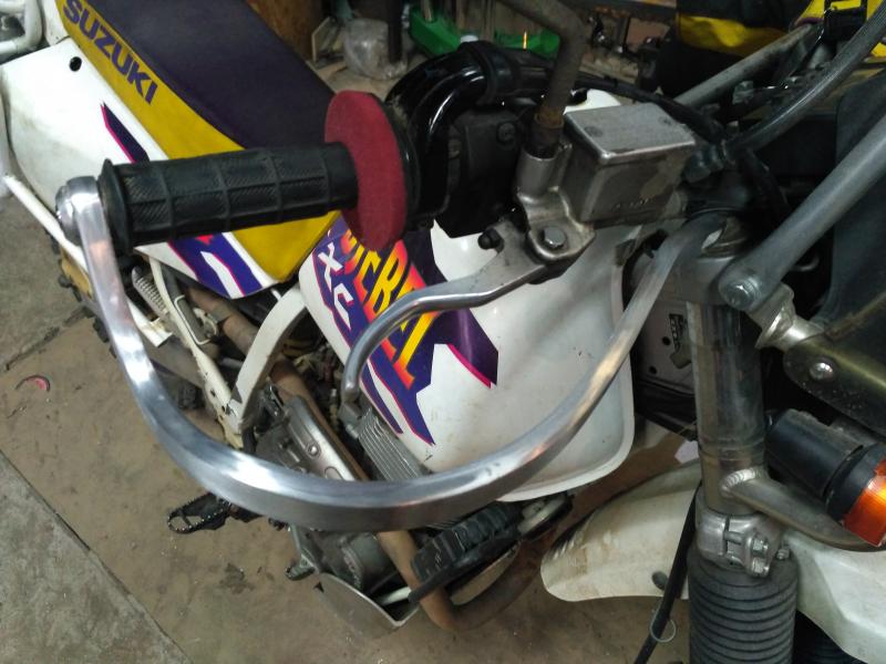

В общем, такая клюшка получилась
От грипсы до дуги вышло около 125 мм по внутреннему зазору. Много, мало... Хз.

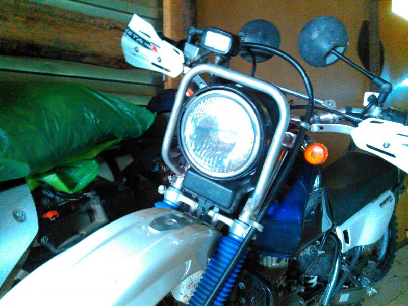

Slant24rus
сообщение 20.9.2018, 11:31
Сообщение #535
Сообщений: 620
Регистрация: 3.4.2017
YZ125 2013
Сезон почти закончился, сдвоенная защита на ура держится. Ничего не переделывал, гайки не мешают.

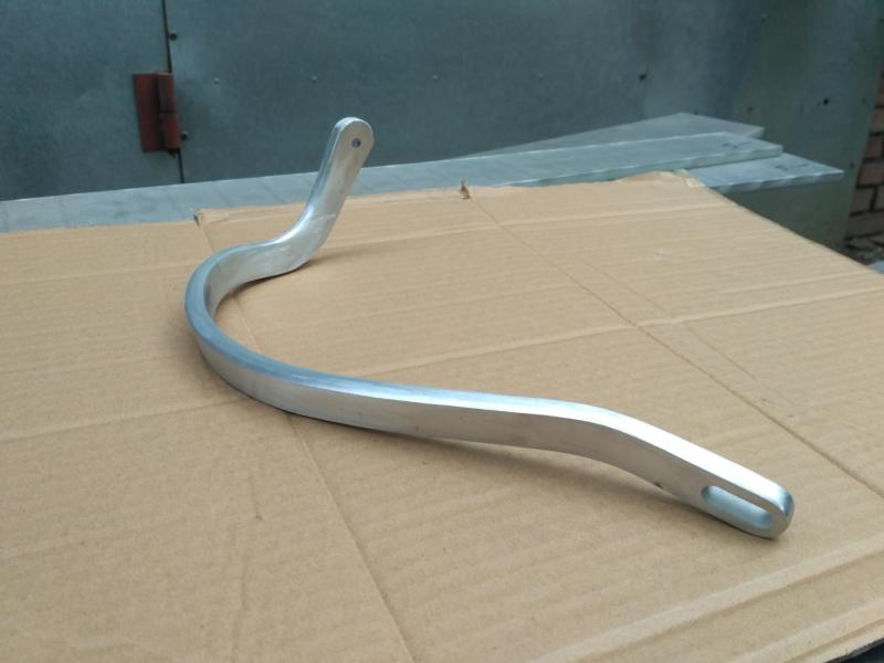

Интересно, из какой марки алюминия делаются защиты рук Zeta или там Cycra?
Ульф, а ты из какого алюминия делал? А радиусы поперечные, это тоже выгибал, или так выпилено из цельного куска?
Думал сначала взять обычную электротехническую шину, погуглил, а они все из АД31Т, какой то он мягкий.
Д16Т - наоборот ломкий, не выдержит пары правок. Хотя, может если из него сделать, ему и правки не понадобятся?
В общем думаю взять АМГ6, толщиной миллиметров в 6, его распустить на полосы и выгнуть защиту, скрутив при этом еще и две полосы друг на дружку. Как я на предыдущих страницах сделал со своей китайской (это брату на мотик).
Почему сразу не взять более толстую? По идее более толстую гнуть сложнее.
АМг6. Толщина 10мм. Радиусы, которые в плоскости заготовки, вырезаны сразу. Гнуть из прямой полосы тоже пробовал, не понравилось.
Считаю, что этот вариант лучше, чем из дюральки, но на истину не претендую.
Абсолютная жёсткость здесь не нужна. Пусть гнется защита, а не руль. Но при этом АМг6 это не пластилин серии АД31. И он гарантированно поддается сварочному ремонту.
