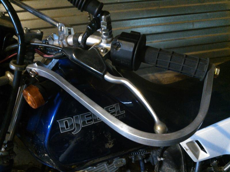

сообщение 25.4.2020, 19:25
Сообщение #575
Сообщений: 533
Регистрация: 5.7.2013
Dj 200.
Цитата(Danis593 @ 24.4.2020, 7:14) *
Вадим, в общем не стоит копить денег на Сайкру? Просто купить крепеж U-CLAMP и Кунгурские дуги.
Здаров Данис! Отличный вариант, но на сайкру копи ) Дуги можешь термоусадкой в цвет пластика оформить. Недорогие правильные кронштейны зета на 22 и 28 мм в волонт мото были, и ещё немного дешевле https://www.drz-club.ru/forum/44-9548-1 но только на 28мм. На фото дж 200 с родным рычагом.
