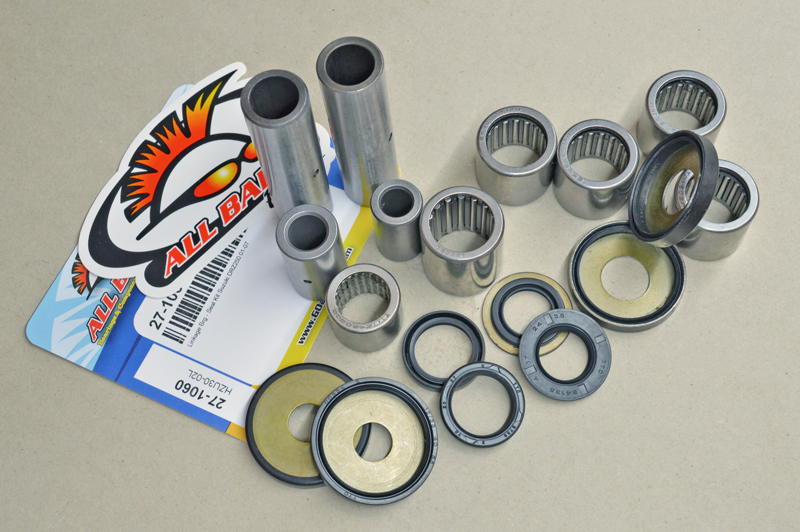

Я когда-то фоткал комплекты олболз для диртмотошопа.
https://djebel-club.ru/forum/index.php?s=&a...st&p=269693
Прогрессия:
Маятник:
Объясните про доп. втулку. Как ей дать натяг? Или свободная посадка? Зачем тогда вообще капролон?
