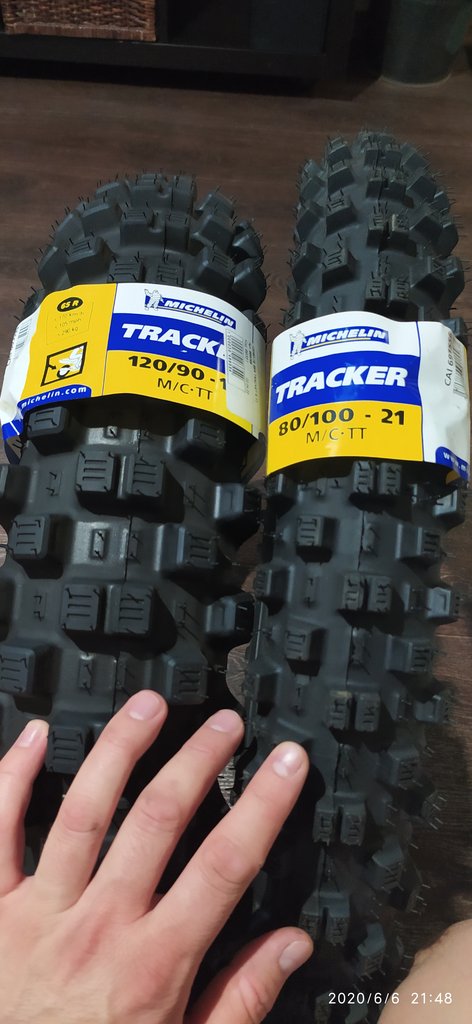

в общем крутил вертел я эти резины , устал выбирать.
Купил Mishlen Traker /
буду смотреть что за зверь такой.
Отпишись потом, как она. Тоже интересно!

Как первые впечатления от трекера? Тоже мучаюсь с выбором - думаю его брать или старкросс 5 медиум...
plohish01
сообщение 26.6.2020, 8:00
Сообщение #5189
Сообщений: 185
Регистрация: 23.11.2017
Вставить ник Цитата Из: Димитровград
Мотоцикл: Suzuki DR-250R
первые впечатления конечно положительные
мокрый лес после дождя - держак хороший. В колеях не боишься что заломит передок или снесет на 90градусов задок
асфальт - 90-100 км полет нормальный не много шумит, но это не критично. жопу не мотает, никакого воблинга (но во мне 100 кг без экипа))))))))))) давление 1,5 перед и зад
песок - зарывается махом - поэтому газ в палас и оттяжку
сухой лес. поля - зацеп норм, аккуратней в поворотах с газом. из-за гребучести может сыграть злую шутку. Иногда подтаскивает если сильно откручивать.
резина не жесткая. поэтому асфальт для нее в минимальных количествах.
Проехал 200 км с небольшим. немного стерлись вололоски на задке. передок как новый
