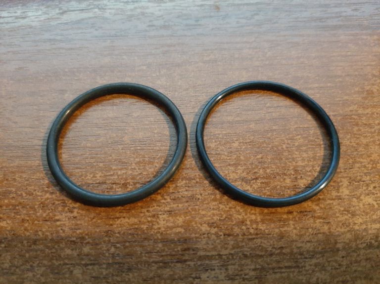

сообщение 30.6.2020, 7:05
Сообщение #2068
Сообщений: 35046
Цитата(Serus @ 30.6.2020, 8:57) *
Бачек разбирается с обеих концов за 2 секунды,
А потом пол года ищешь подходящее резиновое кольцо.
Ты сувал трубочку от ВДшки в маленькие дырочки в шайбе, которая выпадает, если бачонок перевернуть?)
Не ) Выкрутил клапан и сувал прямо в грушу. Там две дырочки миллиметра по три. Иначе я даже не знаю, как заполнить его маслом полностью. Каналы мелкие, воздух сам не выходит.
Preds
сообщение 30.6.2020, 7:09
Сообщение #2069
Сообщений: 2198
Регистрация: 17.3.2014
Мотоцикл: Suzuki DJEBEL 250XC
Honda CRF1100L Africa Twin
Что за кольцо такое?
сообщение 30.6.2020, 7:15
Сообщение #2070
Сообщений: 35046
Вокруг нижней крышки.
Preds
сообщение 30.6.2020, 7:31
Сообщение #2071
Сообщений: 2198
Нижняя крышка снимается один раз, что бы впаять сосок.
Груша сверху же достаётся, при чём тут нижнее кольцо?)
сообщение 30.6.2020, 7:40
Сообщение #2072
Сообщений: 35046
Согласен. Типа это такой психоз у меня: разбирать дак полностью. smile.gif
Через верхнюю крышку у меня сочился воздух, побоялся разбирать, чтоб не испортить до конца. Неохота затягивать эту сборку. Налил через сосок герметика внутрь и собрал. Следующая разборка будет полной.
сообщение 30.6.2020, 7:46
Сообщение #2073
Сообщений: 7776
поменять оринги и все. делов то на полчаса. их есть в любой гидравлике. пучок 50 рублев.
сообщение 30.6.2020, 7:58
Сообщение #2074
Сообщений: 35046
Менял?
сообщение 30.6.2020, 8:27
Сообщение #2075
Сообщений: 7776
ага. много раз на разных мопедах.
справа родное. слева из гидравлики. оно чуть толще.
заходит жестко, сидит плотно, не травит.
устанавливать надо с фейри (ну или на сантех смазку) и аккуратно, с покачиванием крышки. а то срежешь край.
но все реально, много раз так делал.
