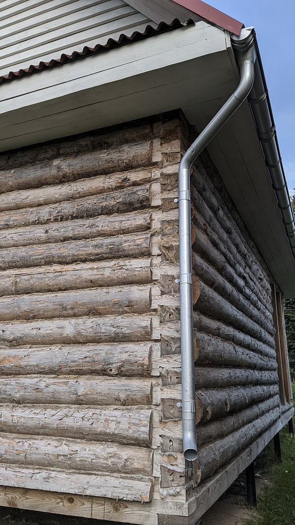

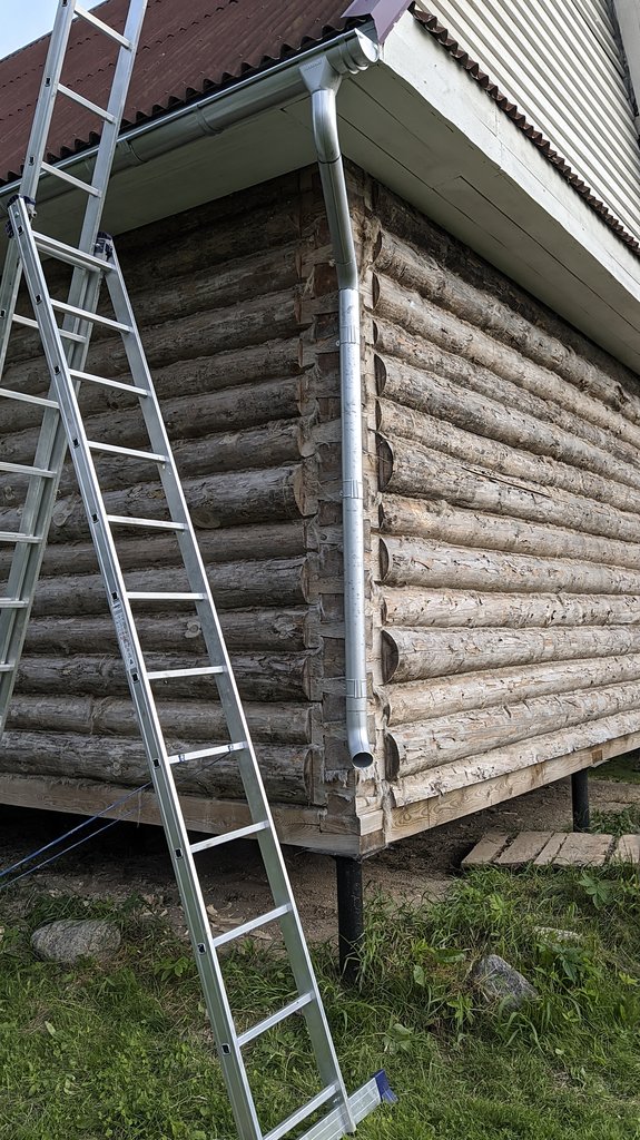

Сливную систему сегодня с сыном доделали. Процесс потихоньку двигается...
Труба высоко потому, что бочки будут стоять.

Прям как у меня сруб. Бомж вариант)

Нормальный сруб. Без щелей и завернувшихся винтом брёвен. Осталось немного, начать и закончить...

Нормальный сруб
А утеплитель снаружи будет?

Выглядит симпатично , тоже собираюсь делать водосточные желоба , но сначала леса нужно собрать ) Высоковато у меня до крыши )

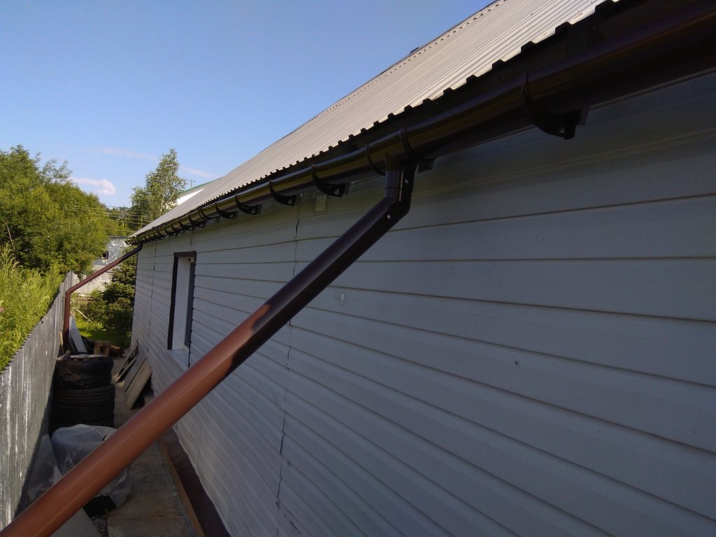

Нормальный, нормальный ) Я такие конструкции называю "формообразующими". Форму задал, теперь можно выравнивать, утеплять и т.д.

Ага, "опалубка".
Нет. С нашими погодами сруб из бревна 22-25 см толщиной не требует утепления, при нормальной конопатке. Потом, со временем, обошью, и всё.
Так и собраны давно, из досок. С них и вешали. Перетаскивали конструкцию вдоль дома. Лестница применялась для другого.
Цитата(car-bon @ 13.7.2020, 2:15) *
Неделю назад тоже закончил
Я думал насчёт пластиковой. Но видел несколько раз, как наросшие сосульки (у нас зимой постоянная беда) их выламывали нафиг, и решил заказать металлическую. Для экономии - оцинковку, на фоне белой краски нормально смотрится.

Не выглядит оно на 22-25. У меня сруб 3050мм высотой, на 2 ряда меньше. Средняя толщина меньше 22. Такие же кривульки.
Где-то вру, высота меньше наверное. С подставками мерил.

да ну , какие же это кривульки , отличные бревна , отлично уложены . Я бы даже не утеплял стены .
Только вот на сваях будет холодный пол , по хорошему перед вкручиванием свай убрать было бы плодородный слой со свей площади и засыпать песком или суглинком или глиной . Потом со временем обложить блоками или кирпичом с заглублением в грунт и утеплением пенофолом или пеноплексом , конечно придется зашивать низ покругу , но если это пространство не будет никак подогреваться , то так и останется холодильником . Скорее всего в этом доме будет холодный пол . Ну не проблема , решается теплой обувью из войлока и высокими ножками кровати .
Ну либо толщина утеплителя пола должна быть не меньше толщины утепления крыши . Но все равно низ нужно заложить с оставленными вентиляционными отверстиями . просто что бы ветер не гулял и поземка не заметала туда снег и мусор .
Утепление пола рассчитано и будет достаточным. Фундамент меняться не будет, разве что если будет совсем некомфортно, тогда подумаем. Но утепление планируется хорошее, должно хватить.
Закрыто будет, но уже следующим летом.
Пока неясно, успеем ли довести до минимально жилого состояния. Но попробуем.
Песком засыпано, но это больше для выравнивания поверхности.
Но на самом деле именно так. Высота сруба (самого сруба, без бруса) 3 с копейками небольшими. Средняя 22 и набегает. Понятно, что в тонкой части ближе к 20, но в толстой больше 25 кое-где.

наросшие сосульки
помнится мне бабуля заставляла перед зимой сымать водосточные желоба
ну а еще вроде как можно греющий кабель просунуть
не прокатит?

А почему винтовой фундамент? Кроме цены, какие ещё плюсы есть у него? Размер и длину какие применяете?
