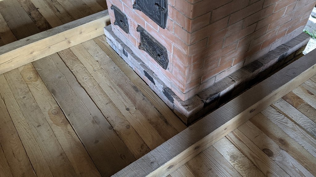

В данном случае цена была определяющей. Из серии "Лучше сделать плохо и сейчас, чем хорошо, но никогда". Это, конечно, утрирую.. Второе раздумие было на тему, что каждые 22 года эти места вполне себе хорошо заливает месяца на 1,5. Как раз см на 50 над уровнем почвы. Сваи попросил вкрутить, чтобы оставалось 60.
Длину и т.д. определяли те, кто брался за установку. Вначале приехал специалист, сделал пробное бурение, и определил, можно ли в этом грунте вворачивать сваи (и сказал, что всегда предупреждают клиентов о том, что могут по результатам пробного бурения отказаться от установки, случаев отказа было немало). Выяснилось, что можно, причём наш суглинок оказался чуть ли не лучшим вариантом вообще. После этого приехала бригада чучмеков под руководством русского скобаря, всё разметили, вкрутили, залили внутрь бетонный раствор, выровняли по гидроуровню оголовки, срезали, обварили наконечники, покрасили. Сруб собирала другая бригада, все русские.
Дело было в 14 году, с тех пор сваи держат хорошо, никаких просадок и наклонов не наблюдается. Печка стоит на отдельных 4-х сваях, обваренных мощными железяками. Тоже без малейшего движения (печка тяжёлая). Лет на дцать хватит, а потом можно и бетоном залить с опалубкой, при необходимости.

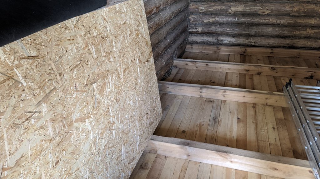

Идея пола такова:
Снизу лаг прикручиваются оцинкованными (ибо наружу) саморезами доска 22 мм 2 сорта (подешевле и не видовое место ни разу). Сверху плотнячком укладывается пеноплекс 10 см толщиной. Зазоры запениваются. Без каких-либо плёнок, мембран и прочих изысков. Причина проста - пеноплекс сам по себе отличный влагоизолятор, дерево снизу проветривается, пена воздухопроницаема. Соответственно, дерево не гниёт (снизу нет подвала - свободное пространство). Высота лаг 15 см, соответственно остаётся 5 см между утеплителем и основным полом, проветривание обеспечено, ничего не гниёт. Но при этом от окружающей среды защита вполне достаточная. Пол должен быть тёплый или хотя бы не холодный.
Сверху лаг доска сороковка шириной 20 см. Даже потом сплачивать не буду второй раз, ибо сверху постелю ОСБ или ЦСП (там, где будет плитка уложена). Доска - чисто основа, чтобы крепко было.
Насколько я прав или не прав, покажет время и проживание в доме.
Влаги нужно бояться не снаружи, а изнутри. Той, которая содержится в твоем дыхании. Я выше давал ссылку на калькулятор, возьми подставь в него свои слои и климат. Делов на 10 минут, зато потом можно будет не приписывать фразу:

А бревна до бела не шкурены - это пока, или так и будет?
Я не понял, почему-таки пеноплекс вместо ваты? И почему 100, а не 200?
сообщение 27.7.2020, 17:47
Сообщение #1738
Сообщений: 54015
Брёвна так и будут. Навсегда. Потому что будут обшиты досками снаружи и чем-то (ещё не решил, вагонкой или ОСБ под обои) изнутри.
Вата правильно на потолок.
Снизу она будет влагу брать. И снаружи, и изнутри.
У нас очень сырой климат.

Я уже решил вопрос утепления, уже всё куплено, осталось смонтировать.
Прежде чем выбрать, общался с несколькими строителями, которые специалисты в деревянном строительстве. Мнения были разные, но ВСЕ однозначно считали, что в пол вату (минеральную, каменную, эко, из телогрейки) класть не нужно. Именно в варианте со сваями. В варианте с нормальным фундаментом (это ленточный в моём понимании, строить дом на плите считаю абсурдом, объяснять, почему, не буду, ибо кто уже так построил, никогда со мной не согласится) утепление пола вообще не требуется.
