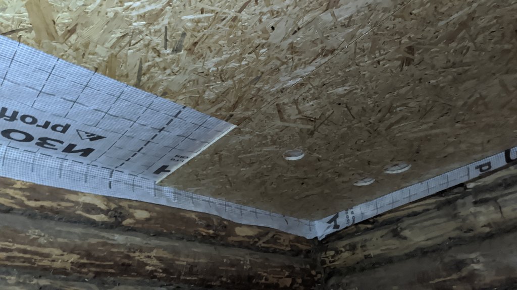

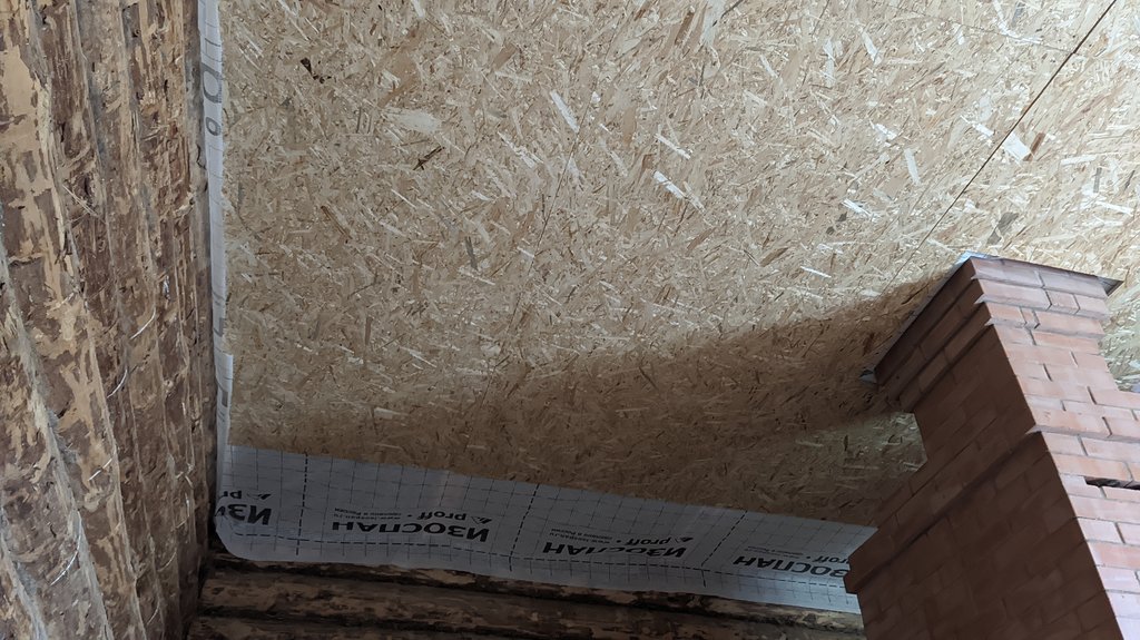

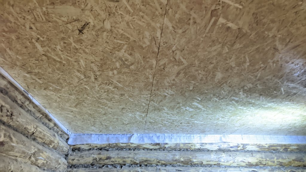

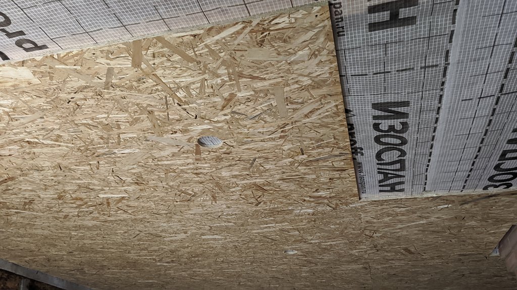

Началось оформляться что-то типа потолка.
сообщение 31.8.2020, 22:28
Сообщение #1913
А эта штука из склеенных щепок не начнёт сифонить какой-нибудь отравой при нагреве от печки?
Неизвестно. У товарища дом из СИП панелей. Печка. Не сифонит. Ну, как минимум, нет ни запахов, ни неприятных ощущений.
Читал про ОСБ (ОСП) инфу, есть сведения, что уже приличное время их клеят чем-то довольно нейтральным.
Ни подтвердить, ни опровергнуть не могу. Но видел видео на Ютубе, как специальным прибором измеряли выход фенолов из дома с СИП панелями. Показало ноль. Тоже неизвестно, что и как.
Как есть.
Вентиляция вытяжная предусмотрена, как в печке (и при помощи печки, да, там два канала выхода воздуха - обычный, с продуктами горения из топки, и дополнительный - из варочной части над плитой), так и из санузла.
Насколько это будет эффективно - покажет время.
Опыт товарища в доме из СИП панелей (реальный термос) показал, что вентиляции печкой достаточно. Планируемая дополнительная вентиляция так пока и не сделана. Уже 8 лет.

Кроме этого фенола - конструктивно-то зачем там осб? Оно так и останется? Под покраску?
Оно так и останется. Под покраску. Перед этим прошпаклюются чем-то относительно долговечным щели и следы саморезов и раз несколько покроется какой-то нормальной краской. Не масляной, конечно.
Делать потолок чем-то другим намного более заморочно. И так подзадолбались его прикручивать.
OSB куплены в Петровиче, Knauf. Без понятия, насколько они экологичны, вариантов не было.
