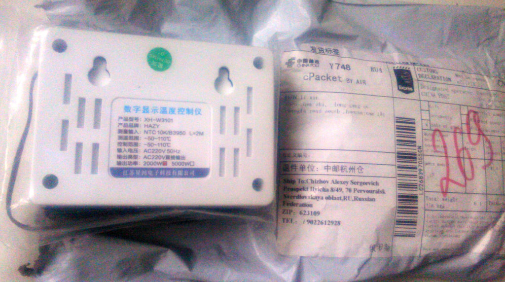

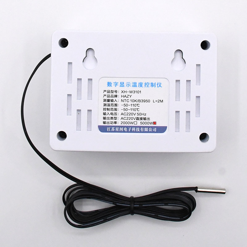

Подоспел и следующий вопрос: пришел с али терморегулятор, анонсированный как 5кВт. А на крышке заводская пометка маркером стоит в квадратике не на 5кВт, а на 2кВт. Продавец говорит на заводе промазали маркером. Я ему не верю. Как проверить мощность, на которую способен этот прибор? Не сжигая его, естесственно )

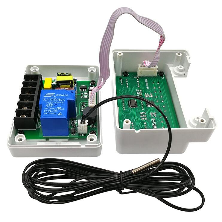

Вот подобный показан. У него эта синяя фиговина промаркирована сразу всеми вариантами питания, и ток 30А для 220V стоит. Значит есть версия, что они все одинаковые - на любое входящее, и все на 30А. Просто лоты для населения разделены якобы на разные нагрузки и разные источники питания.

Эти все терморегуляторы не понижают напряжение, а просто включают и отключают... При достижении определенной температуры. Напрямую подключать более киловатта нагрузки не стоит. Подключаешь через контактор. Это типа реле стартера на мотоцикле.

Синий там и есть контактор на 30А.

Контактор тоже я купил. Просто разобраться надо с подставой красным маркером.

Красным, это где накарябано 269?

Подобный не надо. Расковыривай свой (4 шурупчика).
Если там такая же релюха (SLA-12VDC-SL-A) как на подобном - всё ОК!
А если последняя буква другая - косяк (да там и на корпусе будет написан другой ток - 10,15 или 20 ампер).
Даташит

Китаец отмазался. Но проводки под релюхой виднеются точно не 4кв. И даже сомнительно, что 2,5. Так что большие нагрузки все равно через контактор за косарь.
