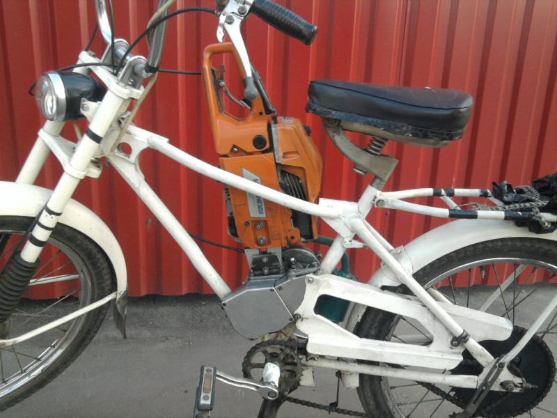

Лучше всего пилу возить вот так и едешь на ней и пилишь,если придется)))

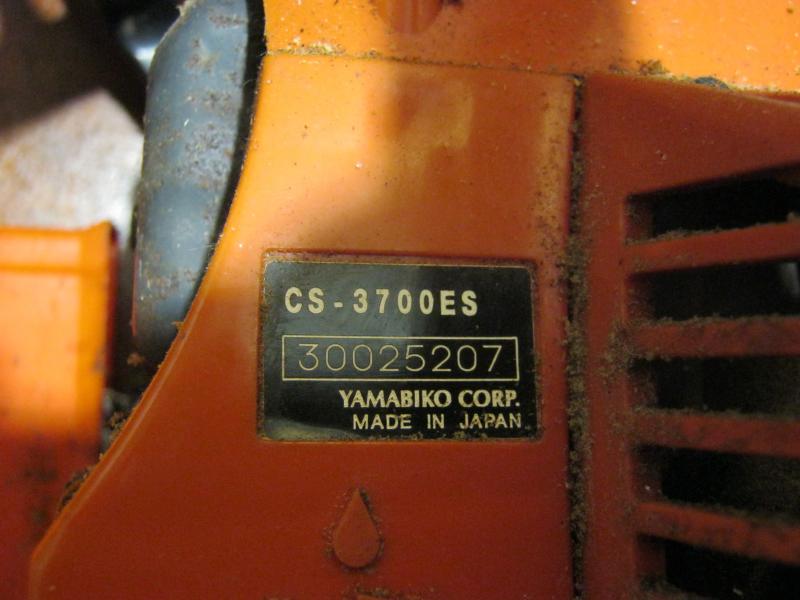

Без пилы в хозяйстве плохо,особо не мудрствую купил первую попавшеюся в магазине,ею стала -"ECHO CS3700 ES".
Я обплевался,пила не заводилась,пару раз чихнёт и всё,свечу сразу заливает.Заводить я правильно умею. Пока дёргал арм стартером,то шнур оторвал,пришлось перевязывать. Пляски с бубном что пипец,свечку вывернешь, шморгалкой цилиндр продуешь и дальше попытки завести. Я уже подумал отвезти её в магазин обратно). Китайский то патриот заводился силой мысли).
Ещё надпись - "Маде Ин Джапан" как насмешка над провинциальным Гайдзином звучит biggrin.gif . Вообщем ударил я себя пяткой в грудь и сказал - "Доколе это будет продолжаться!?" взял и самостоятельно отрегулировал карбюратор,он с завода вообще был не настроен,хотя пила 100 процентов новая.
Сразу всё изменилось,открываешь воздушную заслонку,один дёрг ,пила говорит короткое брррр, закрываешь,второй дёрг и заурчала басовито).
Родная цепь "орегон" показалась слабее штиля, заменил её на штиль. Бенза пила жрёт прилично,а так больше мне неудобств не доставляла.
Но нерв помотала хорошо....

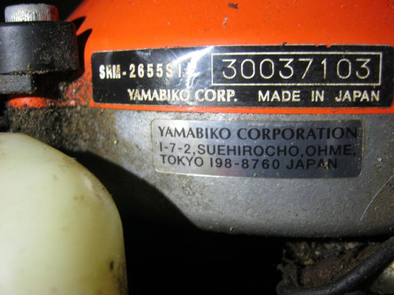

Странно сие. У меня эховская мотокоса уже сезона 4 пашет без проблем
У меня больше уже мотокоса сезонов пашет и я ей доволен как слон , а вот с пилой дела обстоят иначе.
Попадалась информация,что триммер этот и пила 3500 сделана на одном заводе, а моя
3700 на другом,короче косячная,но сейчас работает исправно, только бензина по ощущениям много жрёт.
И масло я мешаю 1к30, а не как советует производитель 1к50.
Есть форум самодельщиков "Вагнерленд",там народ триммерные моторы разные к велосипедам прикручивает .
Так вот ,когда они лили как указано на бутылочке, то движки вставали.Как начали мешать 1к30, то всё это прекратилось.
Так что пущай чуть больше нагара,зато поршневая целей) .
