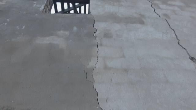

Я тут начал снимать материал, пока пилотное рабочее называние новой серии "почему в Архангельске не прижился кирпич и газобетон в частном секторе"
Домов 20 на примете

Не компетентен в каменном домостроительстве, врать не буду, но еще ни одного дома из пеноблоков, теплоблоков, газобетонов итд В ЧАСТНОМ СЕКТОРЕ без трещин, я у нас не встречал, как минимум по оконным или дверным проемам есть, именно "камни" у нас часто и являются недостроем, после первой зимы появляются трещины, торф, глина + морозы неделями до -45 делают свое дело.

То, что промерзают фундаменты - это понятно. Но я вот наблюдаю такое, что газобетон стал не тот. Когда от подоконника первого этажа идут одинаковые тоненькие трещины под всеми окнами на всех домах - это вероятнее всего усадка блока. Ведь простенок относительно подоконника нагружен вышележащим весом сильнее. Раньше газоблок так себя не вел. Причем я раньше и стены не армировал, и пояса не делал. Все перекрытия из плит, и сразу на блок. И дома были ажурные, без лишнего мяса. Капитализм.

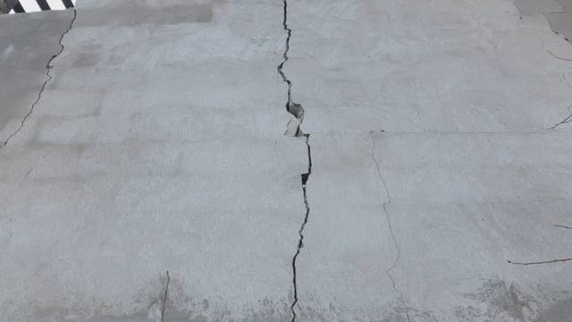

Ну так все трещины из за плохого фундамента . Вот у нас вся центральная часть города постройки позапрошлого века , все из красного кирпича , Морозовские постройки . так там и фундамент основательный и подвальные помещения огромные , фундамент залегает очень глубоко . Трещин нет и здания многоэтажные и потолки высоченные.
А про частное строительство из камня и когда все трескается , то это экономия на фундаменте . Кирпич не удержит треснувший фундамент , только стены их бетонного монолита смогут выдержать.
Ну и самое главное , нужно понимать , что при желании построить дом большой площади из камня , нужно серьёзно вложиться в фундамент .иначе никак .
Если дом компактный , да еще необходимая площадь добирается за счет второго этажа , то фундамент и сам будет небольшой и надежность высокая и цена тоже невысокая . можно сказать , что растет цена от размера в прогрессии . Хочешь больше , плати больше , работай больше , больше .больше .

Просто хотел сказать , что лопнувший фундамент никакой кирпич не удержит и другие "камни" , только монолит бетонный. Все эти финские плиты из за своей тонкости и большой площади тоже прогибаются и оттуда трещины появляются . Считаю что "камень сам по себе трещины давать не может , всё это следствие проблем фундамента.
Финские плиты 12х12 и больше , запросто дают прогиб . А если ленту делать под большую площадь ,то надо хотя бы как у Валеры . Ну или сваи забивать .
Не верю что камни в стенах могут сами по себе трещины давать . У нас такой проблемы нет . не слышал не разу. Вот от лопнувшего фундамента трещины сколько угодно.
Уж слишком подозрительно выглядит когда блоки самотрескаются именно в кладке и в определенных местах .

Со всем согласен. Но в трещины от подоконника ты не вдумался.
Монолит расползётся не хуже кирпича. У бетона никакая прочность на растяжение. Поэтому и армируют.
Наверное там концентрируется влага и в морозы рвет . Если это происходит летом , это злые дУхи ))
