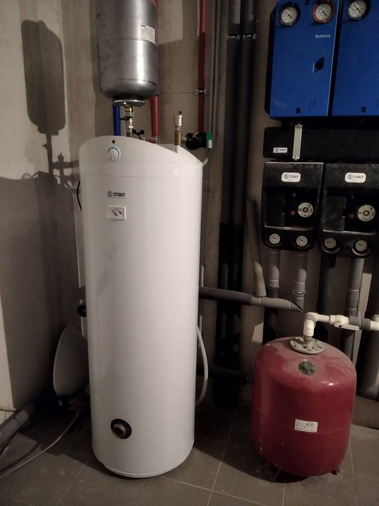

А что про горячее водоснабжение в доме думаете?
А чего там думать? Мощности позволяют - проточник, нет - бойлер. У меня на 150л, хватает на все.

ну как чего. у меня вот в квартире двухконтурный котел, а у него горячая вода не сразу, да еще и какая-то особенность, при изменении режима пользования краном может температура воды упасть, а потом увеличиться далеко за установленное значение. может котел лучше одноконтурный и газовую колонку? или какой-то косвенного нагрева бак поставить? чего там еще новенького появилось?

Я не понял, что вскипело в плите. Какая-то необычная система с температурами закипания. Обычно котлы не могут больше 90, а у ж в контурах полов... И что там не ремонтируется - тоже непонятно.
В квартире котел? Что там у вас творится вообще? ))
В коттеджах самая банальная схема приготовления горячей воды - бойлер косвенного нагрева. Двухконтурные котлы для скромных домиков, они больше одного смесителя не тянут. Бойлер, как уже сказали, ставят от 150 литров. Из него реально горячей воды выйдет литров 80. Косвенный нагрев означает отбор теплофиката на змеевик из системы отопления, или из специального контура котла (не путайте с двухконтурным котлом, это разные вещи). Котел с контуром на бойлер умеет управлять приоритетом "загрузки" бойлера. Стоит трехходовой кран. Загрузка бойлера всегда в приоритете. Когда термодатчик в бойлере просит подогреть в нем воду, отопление перекрывается, вся мощность отдается в бойлер, горелка при этом разгоняется. Загрузку бойлера с приоритетом можно организовать и с голым одноконтурным котлом, узел переключения придется городить. Бывали попытки греть бойлер просто как еще один контур, наряду с батареями, например. Это плохая идея. Ему нужна большая температура по сравнению с батареями и полами - около 80, чтоб нагреть гвс до 50.
Часто вместо городьбы с косвенником обходятся обычным накопительным электронагревателем на 100 литров, если дом не расфуфыренный.
Для оперативной подачи гвс к крану делатся циркуляция. Три трубы. Две - кольцо гвс, одна хвс. Маленький моторчик вило гоняет гвс по кругу. Пятля ессно должна быть как можно ближе к смесителю.
сообщение 16.11.2020, 20:06
Бывали...))))
.. всё верно гутаришь.. но здесь уже фиг переделаешь. Он уже подцеплен. Пока придется воткнуть в него тэн электрический для догрева. А треходовой термостатический клапан стоит у котла, вернее стоял... Я его разобрал нафиг.

У меня на одном вполне культурном объекте сейчас так и сделано, потому что хозяин сказал, что купит котел сам. И купил двухконтурный. Бойлер запитан с коллектора наравне с батареями, все контуры без подмеса . Скоро придется переделывать, когда жильцов добавится. Одной бабушке хватает и так. Позор сантехника, конечно.
Тэн тоже можно присунуть, но я чота неуверен, что все будет норм.
Подмес на контурах отопления выполняется тоже трехходовыми клапанами, которые обратку каждого контура подмешивают в его подачу по указке термоголовки, таким образом температура теплофиката в коллекторе (или гидрострелке) не заказывает музыку всем батареям. Контуры с подмесом все же более прогрессивная схема.

Котлом я могу стабильно поддерживать температуру 55 градусов. Могу раскочегарить до 65, расход дров увеличится в два раза.))) Провода для тэна протянул. Как привезут буду ставить и экспериментировать..))) уже год пытаюсь исправлять косяки строителей, сантехников...работа нудная и мало оплачиваемая..и нервная весьма..)))
Гидрострелка не панацея нифига. Я щас отрегулировать не могу между тремя этажами и теплым полом первого этажа. Сбалансировать всю эту систему пипец времени и упорства надобно..)))

Я бы сказал, что гидрострелка не обязательна, когда знаешь, что делаешь. Без опыта гидрострелка несколько снимает нужду в изучении, позволяет сделать без специалистов рабочую систему, а потом уже доучиваться ))
