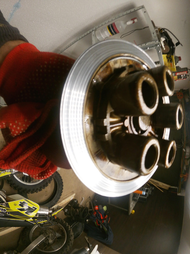

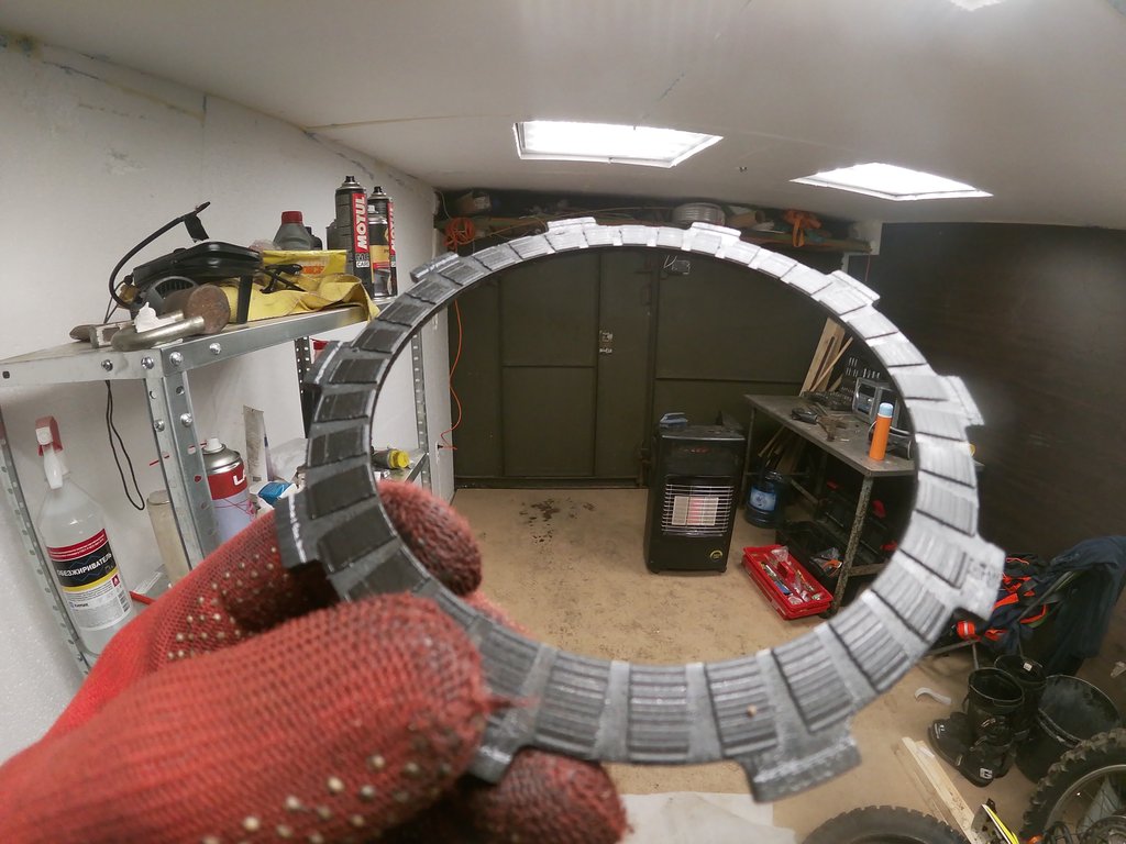

Прочитал все страницы smile220.gif Всем спасибо, попытаюсь собрать основные моменты со всей темы в одну кучу для тех кто делает это впервые, надеюсь что кому то поможет сэкономить время. Поправьте где мог ошибиться.
1. Диски фрикционные отмочить в масле перед замером и установкой
2. Если на металических дисках есть синие цвета побежалости, сошкурить мелкой шкуркой
3. Проверить диски металические хотя бы на стекле (отклонение не более 0,1 мм) они изнашиваются в меньшей степени, смотреть именно деформацию.
4. Диски фрикционные тоже можно притереть наждачкой если они блестят
5. Перед разборкой запомнить последовательность всех дисков и даже смещение всех дисков из пакета по окружности
6. После разборки замерить штангелем весь пакет дисков общий, каждый по отдельности, а также пружины
7. Пружины: Подкладка шайб, если родные не входят в допуск по размерам, но как говорят это временный вариант, пока идут новые пружины. Фирмы Барнет, EBC, оригинал лезут, Весра нет.
8. Момент затяжки болтов пружин по мануалу 10 Нм (1кг) не перепутать, кто то уже болт отломал в этой теме.
9. В самом низу лежит два кольца (одно плоское -шайба, одно конусное - демпфер) Многие убирают эти кольца, говорят о улучшенной и более резкой работе сцепления.
10. Лапку-флажок сцепления на двигателе которая нужно установить на шлицах так, чтобы в середине выжима сцепления лапка и тросик образовывали угол 90 градусов
11. Если не ловится нейтраль, сначала лучше поменять масло, сильно влияет качество масла
12. Не брать диски фирмы Весрах!
13. Последний фрикционный диск отличается меньшим внутренним диаметром, это как раз под две шайбы, которые описаны выше.
14. И да, важно оставлять свободный ход, чтобы новое сцепление не буксовало
Есть еще моменты которые в этой теме только запутали или вообще не обсуждали:
1. Как же все таки ставить эти два кольца, демпферное какой стороной? Было много противоречий, тут даже картинки рисовали. Хотя в мануале вроде понятно написано. И если их все таки убирать, никто не сказал что с последним диском делать? Убирать его или вместо него ставить диск с большим внутренним диаметром?
2. Как проверить гребенку и что с ней можно сделать и зачем? Чтобы весь комплект не закусывало при движении?
3. На самой корзине, (верхней части) на диске лично у меня есть борозды по типу как на тормозных дисках, Прикрепленное изображение
соответственно на первом фрикционном диске также есть борозды,Прикрепленное изображение
на сколько это повлияет на работу и откуда они? Что то попало? Проточить может саму корзину?

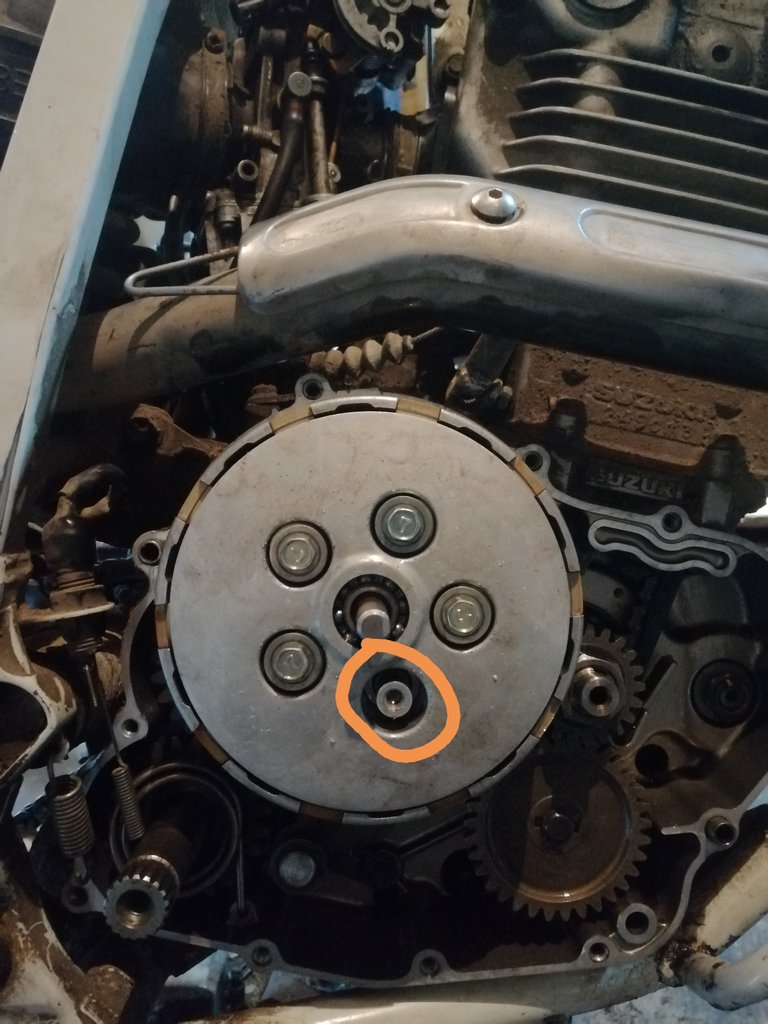

4. Нижняя часть корзины не снятая имеет люфт по вращению едва заметный, я так понял его и не должно быть, а вот если ее покачать в другую сторону как бы наклоняя всю корзину на оси, то люфт примерно 1-1,5 мм Так должно быть? Там просто втулка или подшипник?
5.Кто нибудь нашел шайбы под пружины которые подходят от чего то? Может от свечек например или еще чего?
6. Еще бы каталожные номера бы собрать в этом сообщении для разных моделей

Шайбы я гнул сам из электродов, когда отчаялся искать.
По мануалу
ее видно невооруженным взглядом. Ее быть не должно для нормальной работы сцепы. Первый раз можно снять плоским широким напильником, а далее это будет приводить к люфту пакета и ударам, что будет набивать гребенку еще быстрее. В дефицит поди кто-то сможет и наварить, а так - менять на новую деталь.
В схемах и фотках не нашел? Втулка вроде.
Имело бы смысл для таких борозд, как на верхнем фрикционе и крышке. Остальные притерты плоско. Незачем.
