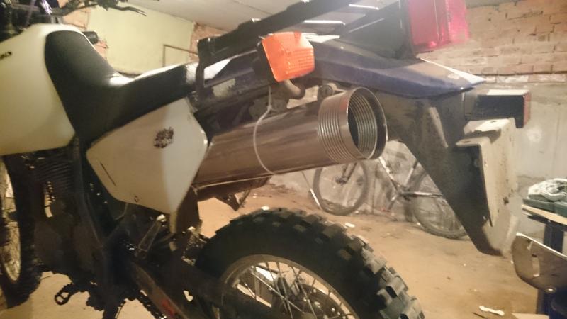

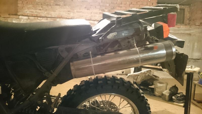

Сдох скважинный насос намедни. Примерил корпус от него. Норм, мне нравится)).
250ХС, WR450F, DR650SE
сообщение 7.4.2017, 11:38
Сообщение #208
Сообщений: 35062
Идея ничо.
Хм... у меня ведь вчера компрессор взорвался. Надо прикинуть )))

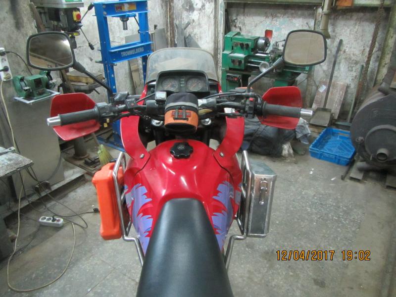

сообщение 12.4.2017, 21:43
Сообщение #214
Сообщений: 88
Регистрация: 27.8.2015
Вставить ник Цитата Из: Петрозаводск
Мотоцикл: ТА 650

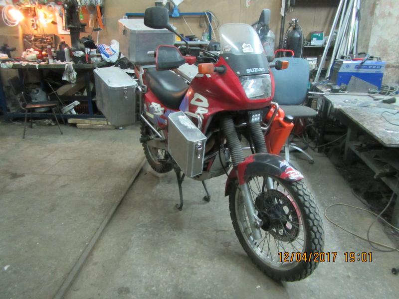

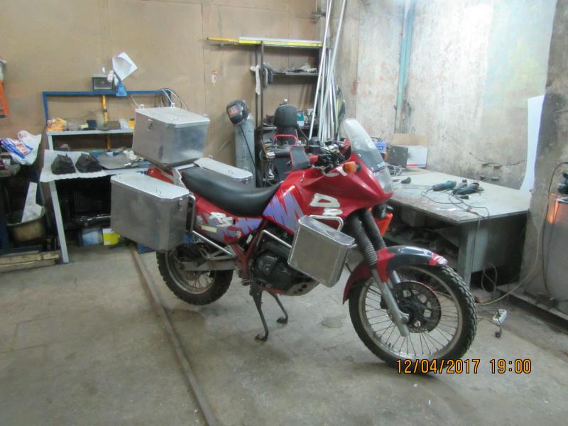

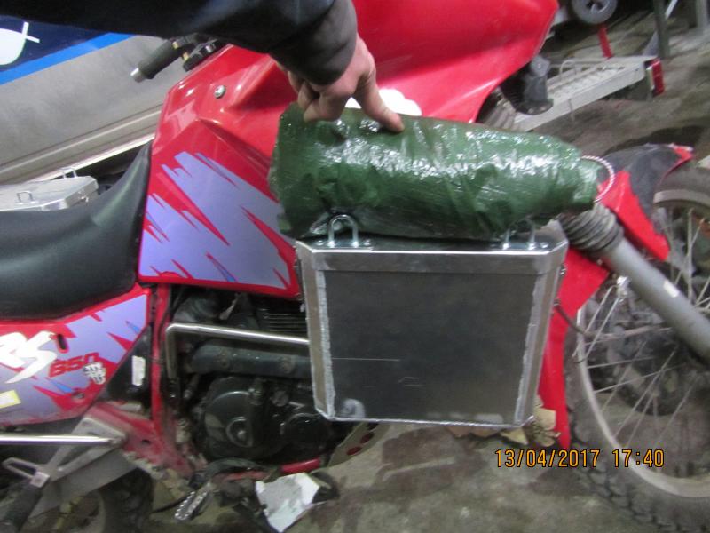

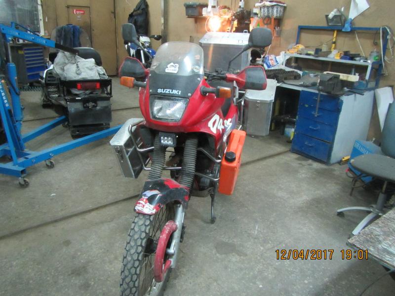

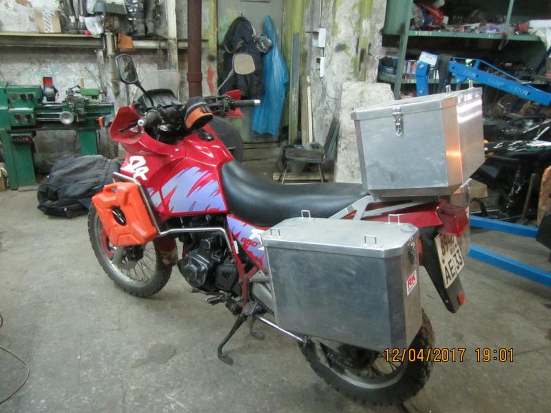

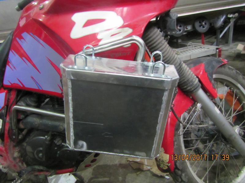

[attachment=1106
06:IMG_4593.JPG]
лодочник
сообщение 13.4.2017, 17:52
Сообщение #215
Сообщений: 88
Мотоцикл: ТА 650

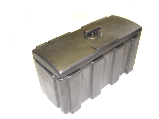

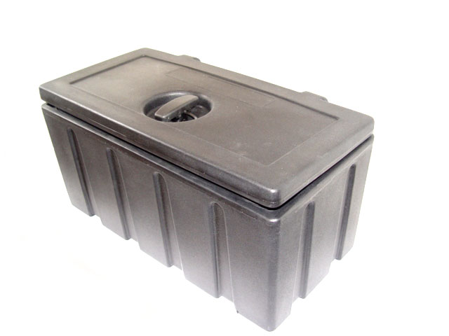

Пришло мне тут в голову, что для ящиков из толстого пластика металлические рамки вообще не нужны - они же сами себе рамки.
Купить три штуки примерно таких, скрутить болтами напрямую или с пластинами (боковые к верхнему), может снизу еще крепления к пассажирским подножкам и готово.
Это ящик для внешнего подвеса на прицеп - вешают прямо под фуры.
Вот например в ассортименте: http://www.ebay.com/sch/m.html?item=291898...you&_sop=15
Например, один сверху такой длинный, чтобы свисал по бокам, крышкой вперед или назад, но не вверх - к нему прямо снизу на болтах два боковых крышками вбок. Сверху на всех ящиках остается место для мягкого барахла, без помех для открывания.
Вот такие ящики прямо на DR, но тут возможно с рамками: https://djebel-club.ru/forum/index.php?s=&a...st&p=142528

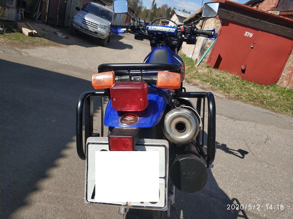

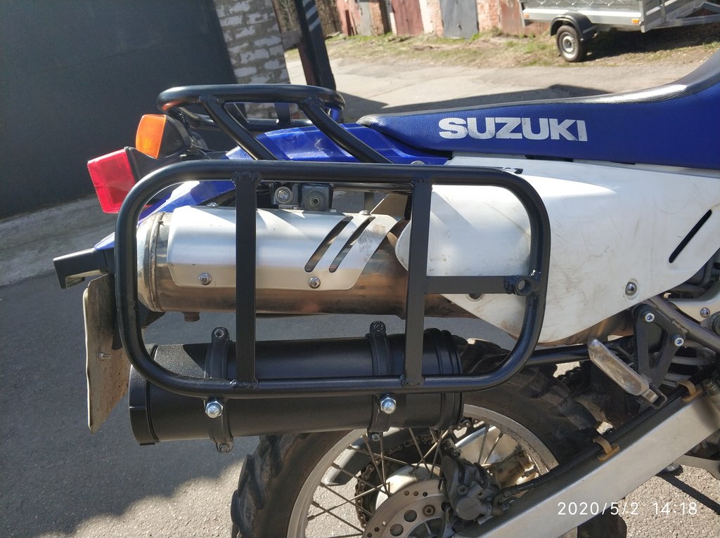

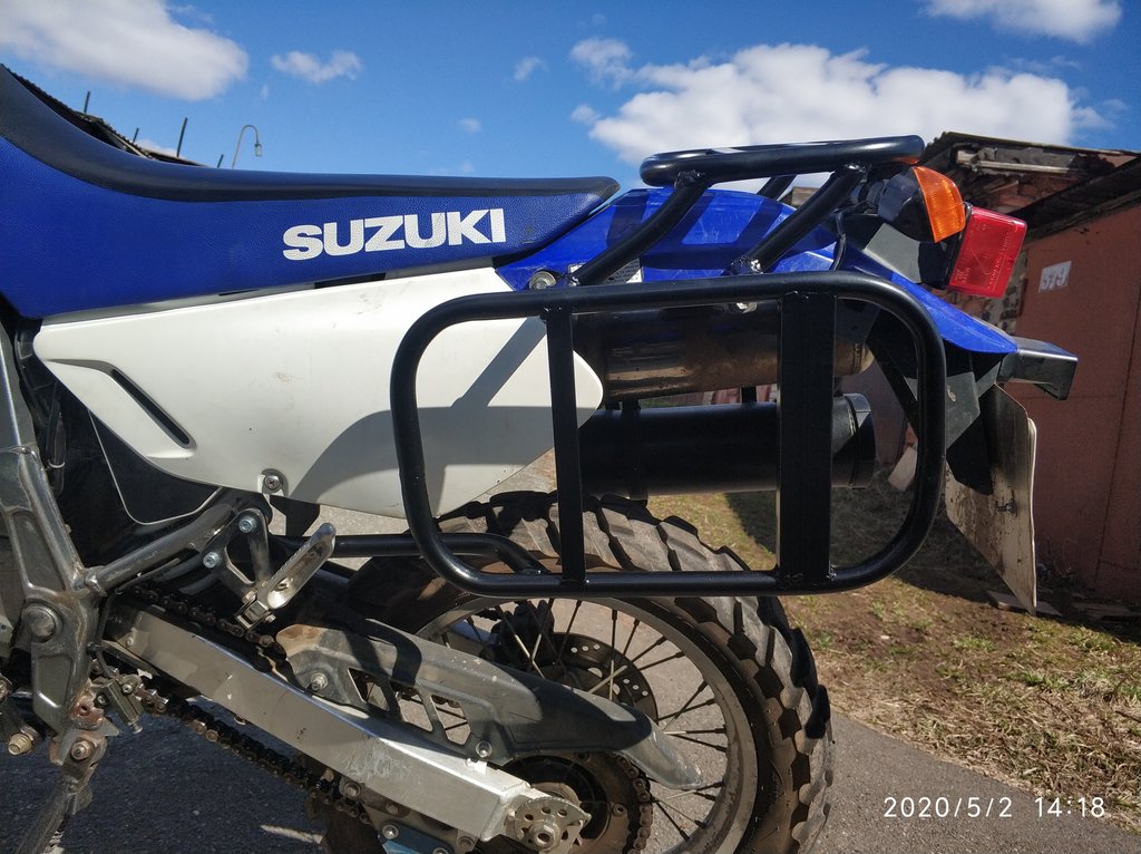

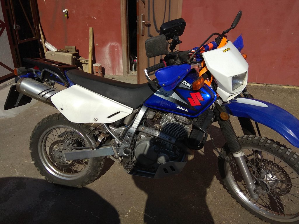

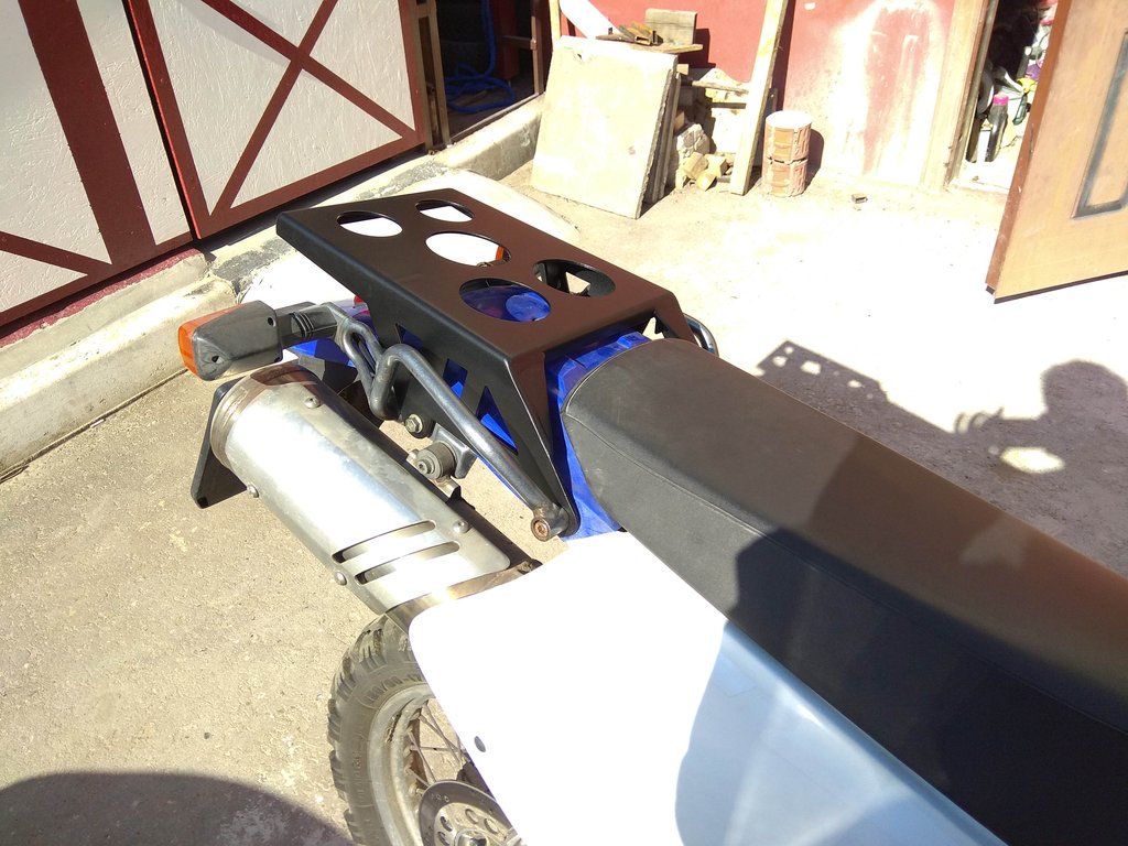

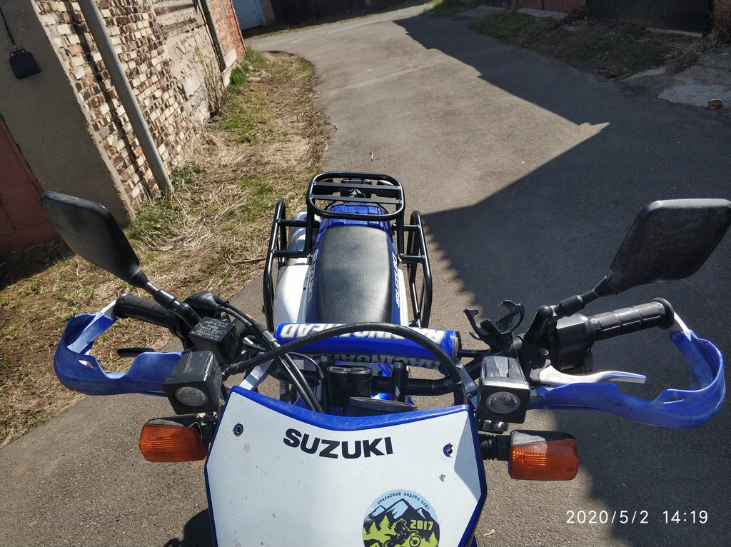

Материализовал этой весной таки первую часть проекта "Багажник" на своём ДРыне.
Первая часть предполагает создание багажника для 1-2-дневных выездов (мой дрын изначально без багажника).
Багажник выгнут и сварен из листового алюминия толщиной 3 мм, сплав АМг2. Покрашен чёрной матовой порошковой краской.
Подробности тут и тут.

А вот мой вариант. Сделал еще в прошлом году. Обкатывал и допиливал сезон, нынче закатал в порошок.
