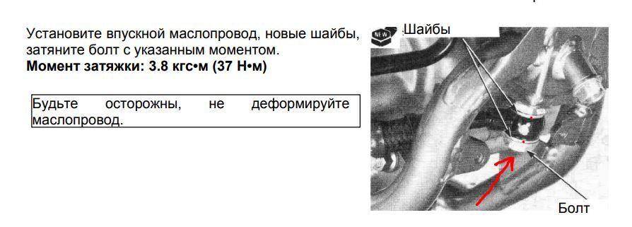

bkmz
сообщение 28.7.2025, 6:32
Сообщение #3225
Сообщений: 20
Регистрация: 24.9.2024
Вставить ник Цитата Из: Томск
Мотоцикл: Honda XR250
Ребята , подскажите размер или OEM номер шайб под банджо болт входящий в фильтр грубой очистки масла:
Группа в ТЕЛЕГРАМ владельцев HONDA XR: https://te.me/HondaXR_s
