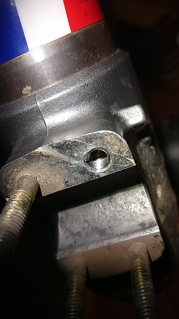

Обнаружилось, что резьба под одну из шпилек в вилке сорвана и шпилька прокручивается. Резьба восстановлена с помощью набора для восстановления резьбы WIEDERKRAFT M6x1, WDK-ST0610. Шпилька там уже была не родная и не того размера (судя по всему, DIN 940 Шпилька резьбовая, 2.5d М6х20 при длине ввинчиваемой части 15 мм, т.е. 2,5d) Глубина отверстия 12 мм (но резьбы примерно 10 мм), длина выступающей части 25 мм у родной (М6х25). По стандарту это гостовская шпилька ГОСТ 22037-76 Шпильки с ввинчиваемым концом длиной 1,6d. Но по DIN таких шпилек не существует, есть 1d, 1,25d, 2d, 2,5d. Но возможно, и 12 мм войдет, шпильку ищу. В метизах нет, в автомагазинах и в мотовело пока не удалось найти. Надо искать Din835 (2d), ГОСТ искать бесполезно.

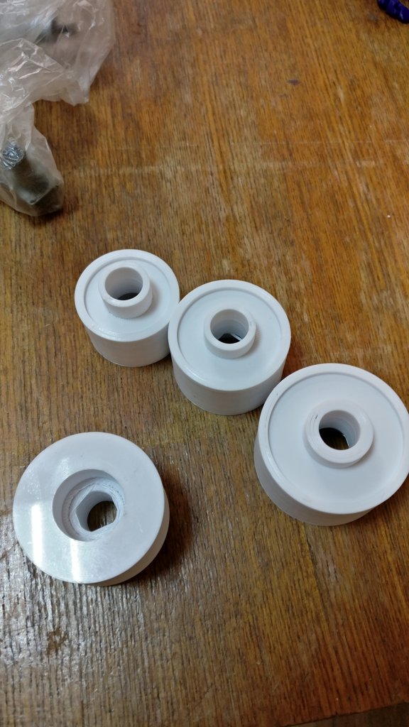

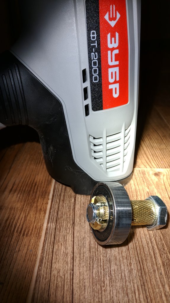

Подшипники в колесах люфтят, сальники поставлены пружиной внутрь, надо всё менять. Подшипники куплены SKF в местном подшипниковом магазине, сальники Erics в http://spb-rezina.ru. Там же заодно кольца маслофильтра и под крышку фильтра и пара стопорных для передней звезды. Сделаны чертежи проставок для забивания подшипников в ступицы, вызвавшие многочисленные споры и срач, нужны они или нет. Проставки напечатаны на 3D-принтере, в деле еще не проверены. Куплен термофен для прогрева ступицы. Проставки могут и не понадобиться, по мнению некоторых, т.к. если греть ступицу и морозить подшипники, они могут и так провалиться. Посмотрим.
Куплено масло в двигатель Eni I-Ride Moto 10W-40, масло для смазки цепи ЛАДОГА трансмиссионное ТМ 5 80W-90 (GL-5) МТ, смазка для прогрессии и сальников колес Amalie Elixir Synthetic Calcium Sulfonate Grease. Шприц выбираю.

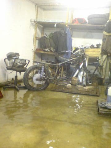

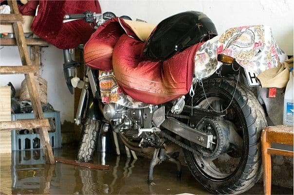

Сообщений: 1167

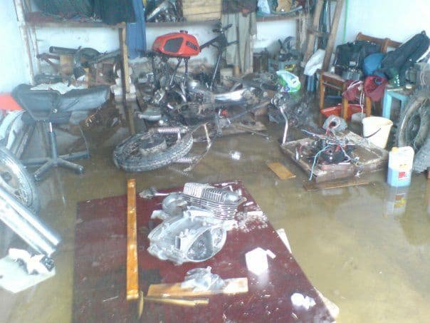

Регистрация: 19.9.2020
Цитата(Anderrey @ 5.2.2021, 4:18) *
У меня минибайк стоял в квартире, вонища как в гараже была, маслом и бензином....
Мама вчера пишет "хорошо, что мото не поставил в наш гараж. затопило его".
Вот как было в 2009-2010
Такое бывало иногда по весне и у меня в гараже (правда, уровень пониже), после ремонта пол значительно поднялся и не заливает.
