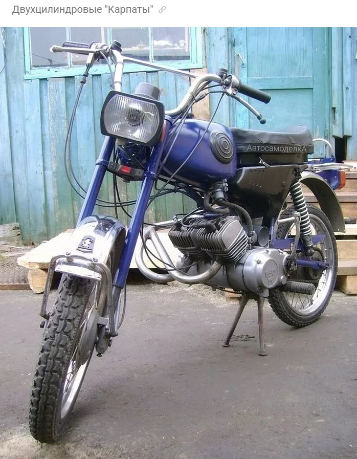

Двухгоршковый карпатый - работа внушает уважение, но никогда не сводите выхлоп 2т в одну трубу.
Ну и, думаю, все вышесказанное мной можно в отношении него множить на 2, а то и на 4.

...Прикрепленное изображение

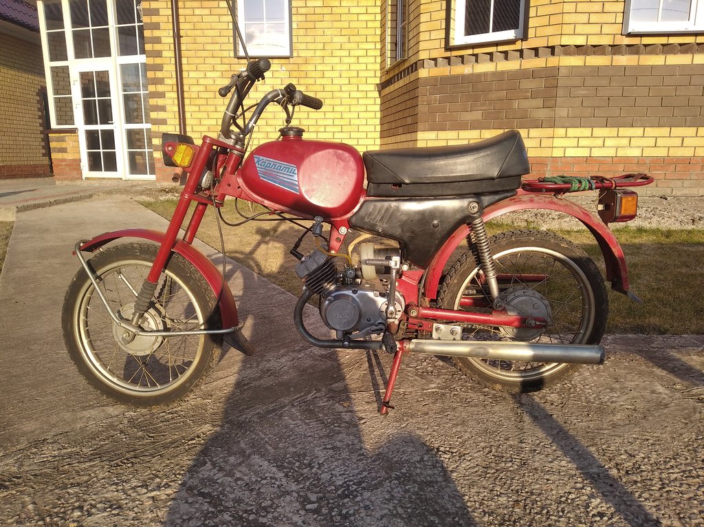

Прошлифованы плоскости сопряжения картеров и крышек. Заменены все сальники двигателя. Заменены подшипники каленвала. Стопорное кольцо не мог найти нигде( сломал когда доставал) . Пришлось разбирать почти новую бензопилу ,, Дружба,, и выковыривать оттуда)))
Прокладки паронитовые все самодельные новые. В гильзе цилиндра подогнаны каналы, как и в поршне. ,,На коленке,, усажена камера сгорания в головке. Поставлены новые поршневые кольца и палец . Цилиндр и поршень родные. В карбе прошлифована плоскость поддона и заменены поплавок, игла, прокладка поддона..
Делал так на восходе. Два колена заводил в одно и выход большего сечения на глушитель Иж Юпитера.

Надо V-Twin делать, горшки друг за другом под углом, второй туда, где сейчас фильтр.
Сцепление не гавкает? 50 км.ч по ровному держит скорость?

С паронитом сложно все. Он, гад тоже разный. Дай бог, тебе годный попался. Бывает такой, что как сопля от горячего масла расползается.
сообщение 30.4.2021, 19:47
Сообщение #183
Сообщений: 23390
Ничего "попадаться" не должно. Паронит должен быть взят конкретно маслобензостойкий, а не "попавшийся".
Скоро гавкнет. Износ железных дисков. Зубьев самих.
50 км/час!?
Под гору, с попутным ветром, толкаясь ногами да.

Какой смог найти в городе, из такого и сделал. Заводские прокладки из пресшпана были.
Цитата(KiselevAleksandr @ 30.4.2021, 21:55) *
Кто бы спорил. Но, прокладки, которые уже готовые продают, как правило из говна и есть. Бизнес, чо! Сырье то дешевле.
Я купил ведь набор прокладок заводских... В итоге выкинул все эти новые прокладки. Одну только оставил под карбюратор. Говнищще. Поэтому делал сам.
Чето не то с мотором. Исправный третью просит.
Паронит дряной на глаз и на ощупь видно. Он сразу кажется каким то жирным и хлипким. Годный же, как кора березовая сухой и крепкий.
К стати, если совсем припрет, то из березовой коры молоденькой ровной прокладки тоже получаются. При определенной сноровке и аккуратности.

Паронит нормальный у меня. Третью ни одни Карпаты не просят. Пока только вокруг дома прокатился, некогда ещё. Выеду на трассу на днях, проверю. Да ещё с зажиганием надо поиграться. Карб интересный. Не регулируется винтом. Винт для прикола стоит.
Карбюратор на мопеде вообще в последнюю очередь. Либо есть бензин, либо нет. Хотя, черт его знает, что там в главном жиклере у тебя конкретно!
Да, если мне память не изменяет, там дроссельная заслонка какой то хитрой формы. Но, холостой вполне себе регулировался, как я помню.
После пробной поездки обязательно цвет изолятора свечи проверь. Сам знаешь.
