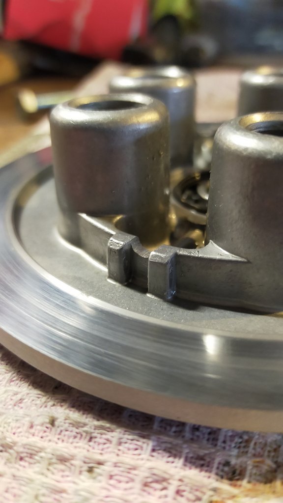

Залез герметизировать окошку и проверил свою теорию.
В общем всё, как я и говорил выше.
Сначала я померил расстояние от наружной корзины до крышки, потом убрал пару дисков и померил снова.
Оказалось, что у меня запаса там 0.2 мм, а может даже 0.15 мм.
Естественно, я сразу подпилил те штуки, что обозначал выше.
Крышка провалилась еще, примерно, на 0.5 мм и снова чем то уперлась. Я решил, что такого запаса мне будет достаточно и дальше разбираться не стал. Скорее всего, дальше крышка или ложится на вн. корзину или уже упирается ножками, в которые пружины суют.
Так что, друзья, прежде чем бежать в очередной раз за новыми дисками или пружинами проверяйте, а не пора ли вам менять саму корзину)))

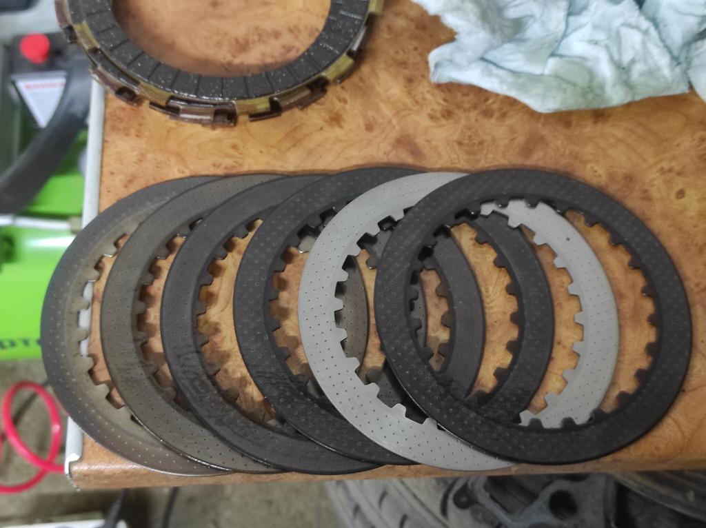

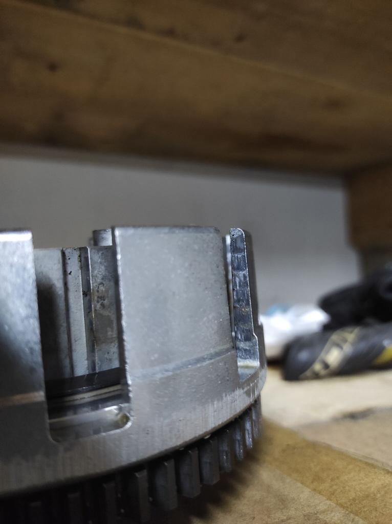

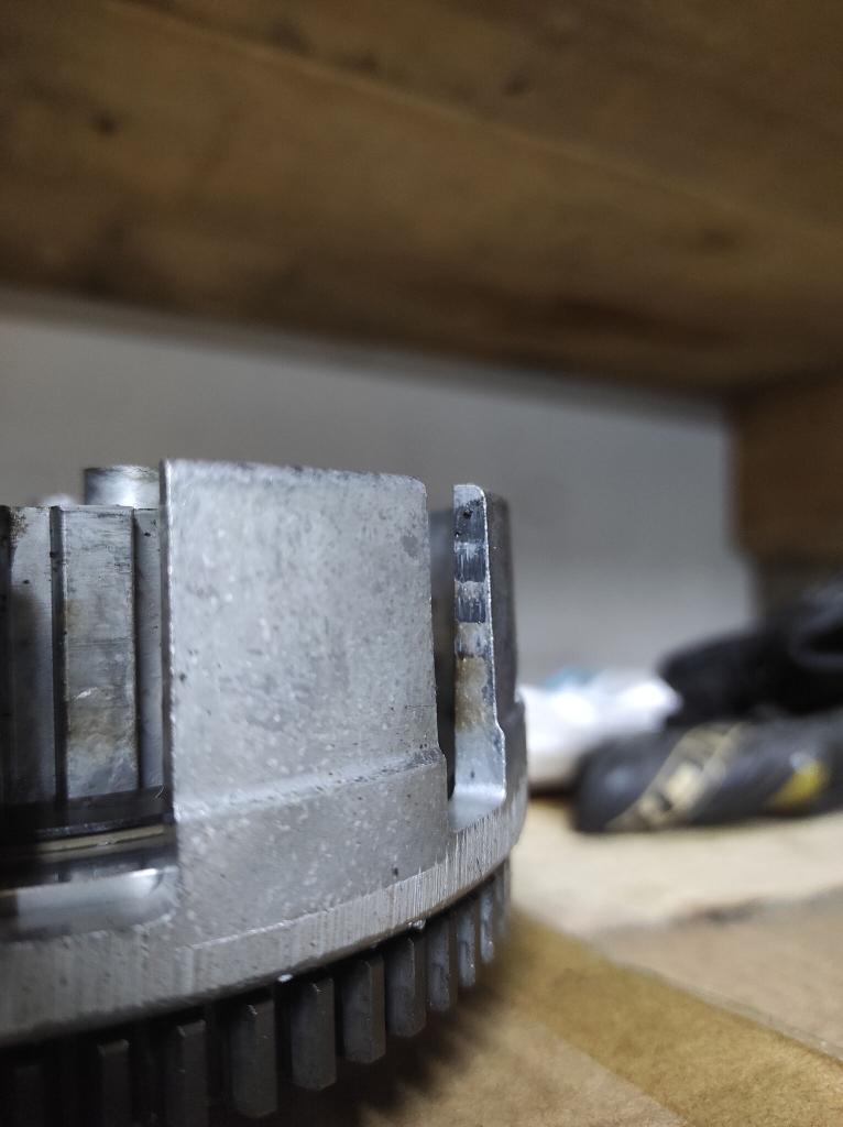

Вот и у меня постепенно приехало сцепление. Из симптомов: на холодную при включеной передаче сцепление ведет. Так же на холодную натягивается трос сцепления, зазор рычага уходит в 0. На прогретом моторе появляется зазор уже милиметра 3 если не больше.
Два года назад менял фрикционы, новые оригипружины. В то время уже пара дисков были слегка копченые. Кривизну определить не получилось..
А еще странный износ корзины в шахматном порядке, через один "зуб"
