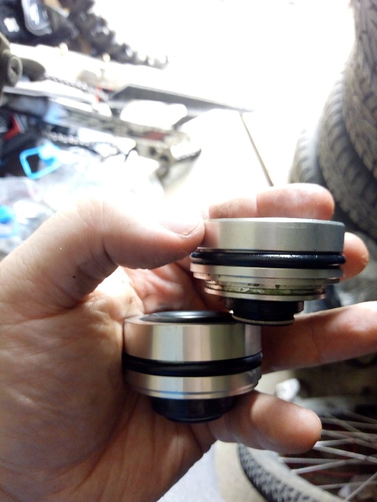

В общем поставил сальник All Balls, но он толще оригинала. Он выше на 4 мм(20 мм против оригинальных 16, считая от стопорного кольца). То есть минус 4 мм хода амортизатора. А в ходе колеса потеря ещё больше. Этот сальник идёт на несколько мотоциклов. Видимо у него высота такая как на crf450. Сточить его нельзя. Компоновка сальника не позволяет.
Все геометрические размеры и детали отличаются от оригинала. Совпадают только диаметры внутренний и внешний.

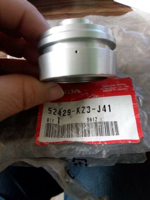

Сегодня нашёл в интернете случайно номер сальников, которые точно совпадают с дрзтовскими. 52436-KZ3-305 это хондовский ремкомплект. Товарищ klr650 их использует.
Можно было бы купить, поставить на родной бушинг и радоваться, но выработка в пару десяток в бронзовой втулке-направляшке всё же есть за 20 лет жизни мотоцикла. Надо идти к токарю и менять втулку, либо искать новый бушинг нужного размера.
Из позитива:
1. Всё пересобрал ничего не сломав(кроме гайки. её заменил.) и не разлив дофига масла. Всё-таки когда нет шланчика как на джебеле всё намного проще.
2. Подобрал манжеты взамен рассыпавшихся в верхнем креплении амортизатора. 16x26 купил в магазине "автодетали ГАЗ" за 10 рублей. 16x24 купил в "гидросервисе".
3. Можно собирать заднюю подвеску.
Сравнительное фото высоты бушингов:
бушинг хонды црф 450:
Внутренние диаметры амортизатора и бачка разные. Стопора не путать! диаметры указал в шапке темы.
