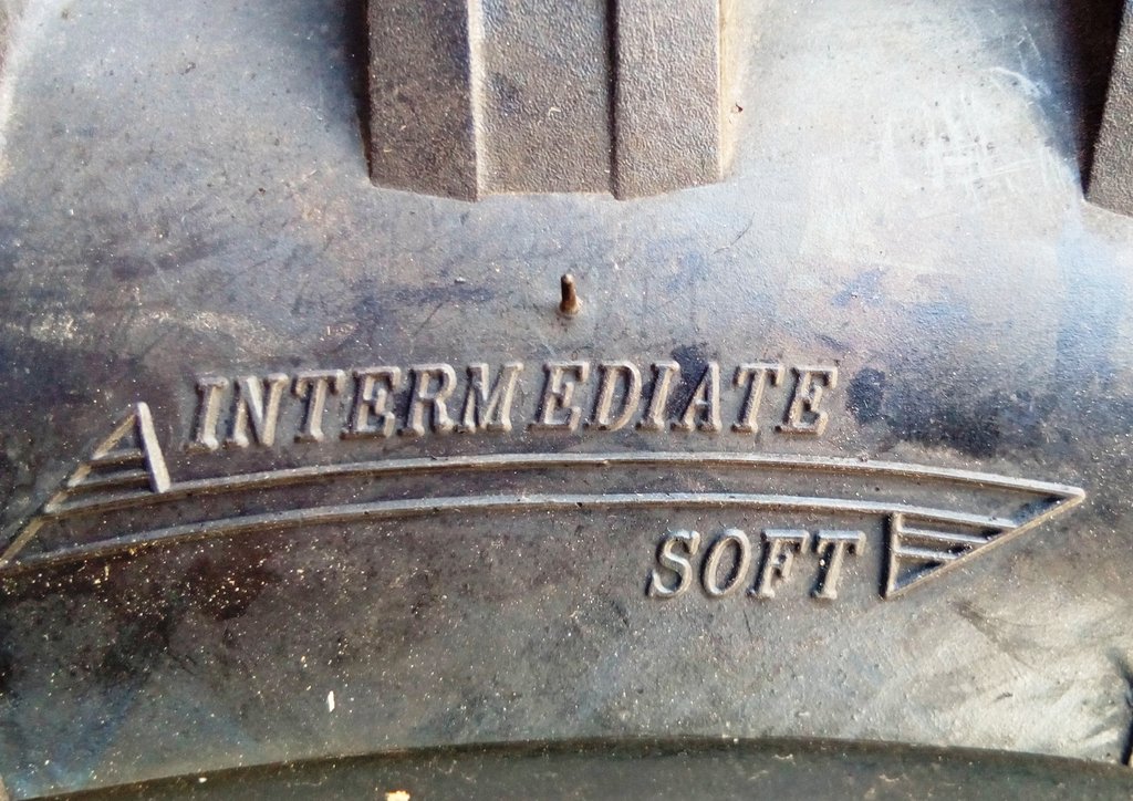

У мну Миллвил ща на хр400, правда в размерности 120/100/18. Всё норм... В чачах прёт...
Может ты направление не в ту сторону поставил ?
Там она двоякая, в одну сторону "помягше работает"(soft), да если ещё чуть приспустить...
На колесе указатель есть...
