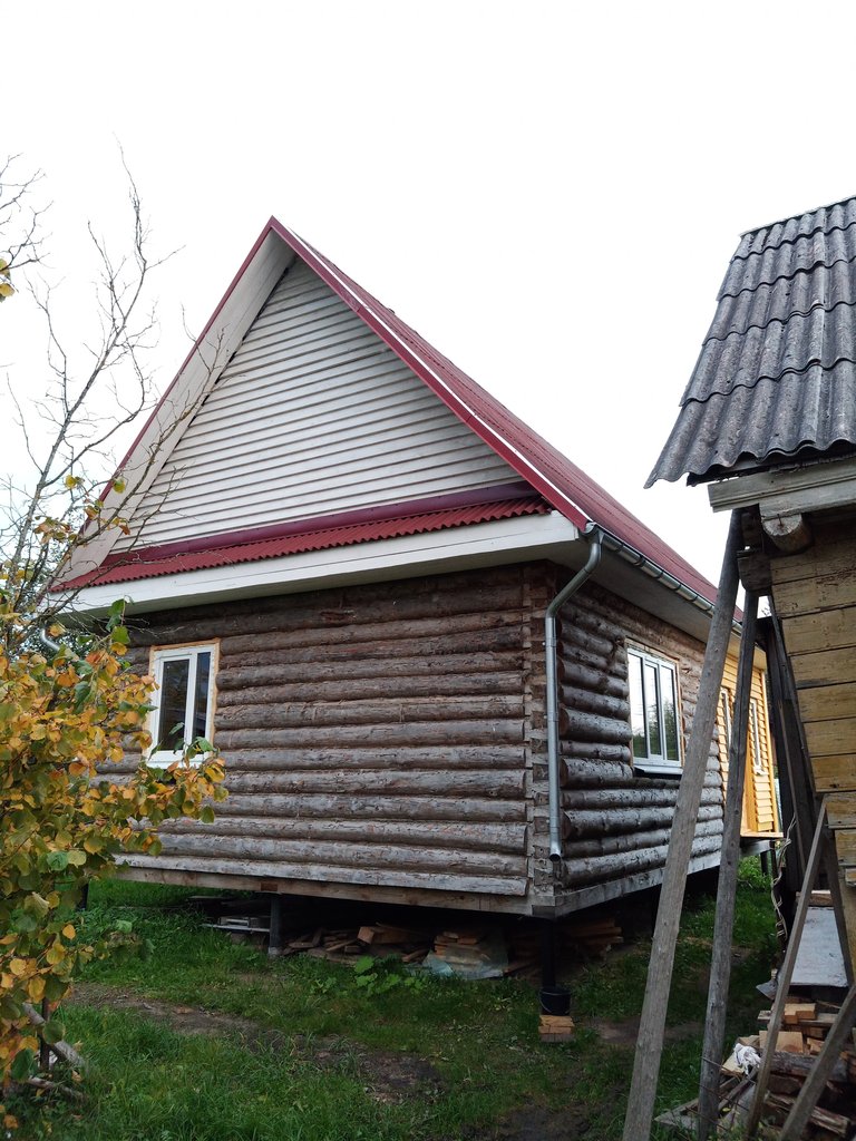

[attachment=180712:IMG_20210905_150637.jpg]
Товарищи строители!
Посоветуйте пожалуйста по какой технологии можно пристройку к срубу сделать и как поступить с ремонтом полов/лаг нижних венцов.
Дано:
Старый дом -дача с непостоянным проживанием
Задача:
1. Передвинуть перегородку внутри сруба.
2. Снести холодную пристройку и возвести утепленную 4х10 для обустройства входа, кухни, санузла с душем, котельной, прихожей.
3. Сделать жильё для возможности круглогодичного пребывания.
4. Хочется в перспективе сделать комнату на чердаке -мансарде
Подсчитай затраты на все хотелки и выйдет, что новая коробка каркасника обойдется всего в 2-3 раза дороже. Зато это будет новый дом, с современными решениями и уже со всеми хотелками (и даже больше).
Я, исходя из этого и построил. Прикинул, что со всеми вложениями деревенский сруб им же и останется...

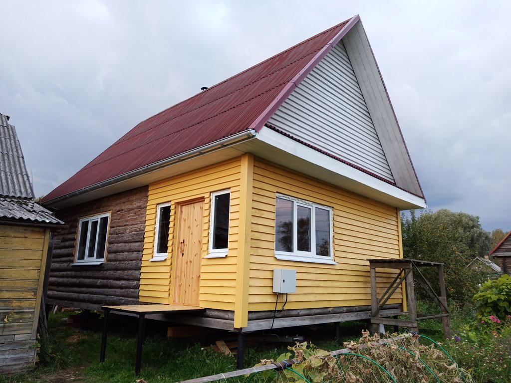

Поставили сегодня окна.
(блин, камера в смартфоне даёт дикие искажения, всякие дисторсии и бочки).
Окна обошлись в 1,5 раза дороже, чем это было бы в прошлом году, а в прошлом они были в 1,5 раза дороже, чем в позапрошлом...
Надо сочинять наличники.
Товарищ приболел и крыльцо досочиняться будет только на следующих выходных.
Дом из разряда "сруб под крышей" наконец-то перешёл в разряд "ну, почти можно жить" smile.gif
