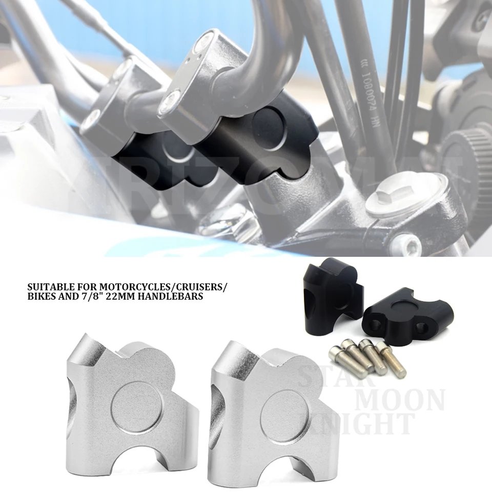

Цитата(eccentric2000 @ 22.10.2021, 6:13) *
Добрый день.
Есть рабочий недорогой вариант проставок с алиекспресса?
https://aliexpress.ru/item/1005001319790222....1e76600fL8GJG5
такие заказывал два раза, все супер. 30 мм. правда продавца того уже нет. для джебеля в самый раз, на африке шланг в натяжку стал, пришлось купить пониже, 25 мм, в crazy iron.

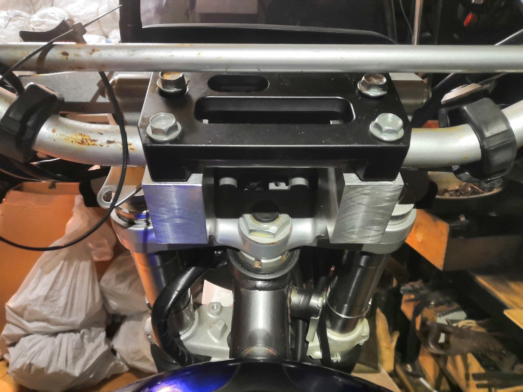

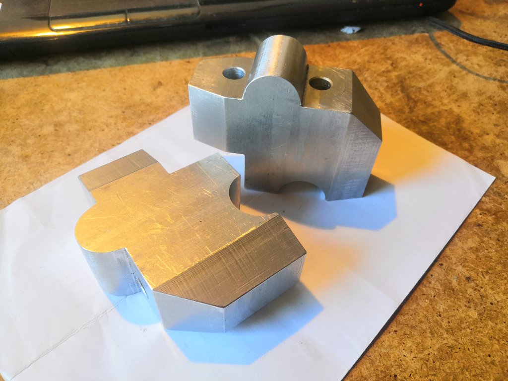

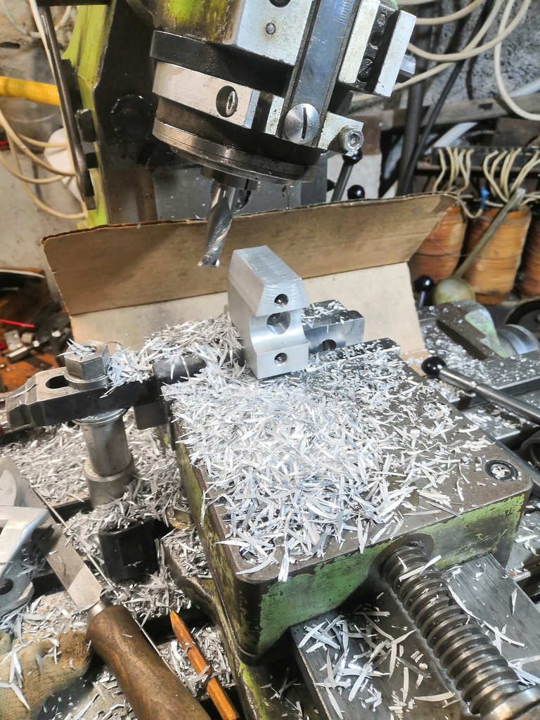

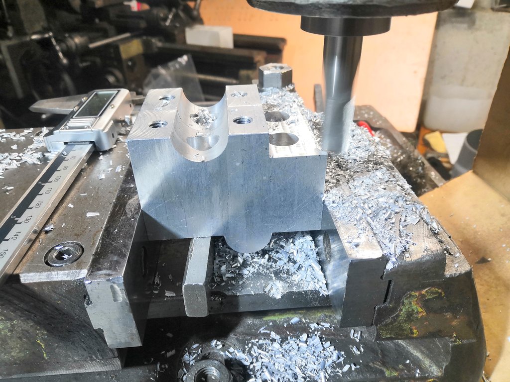

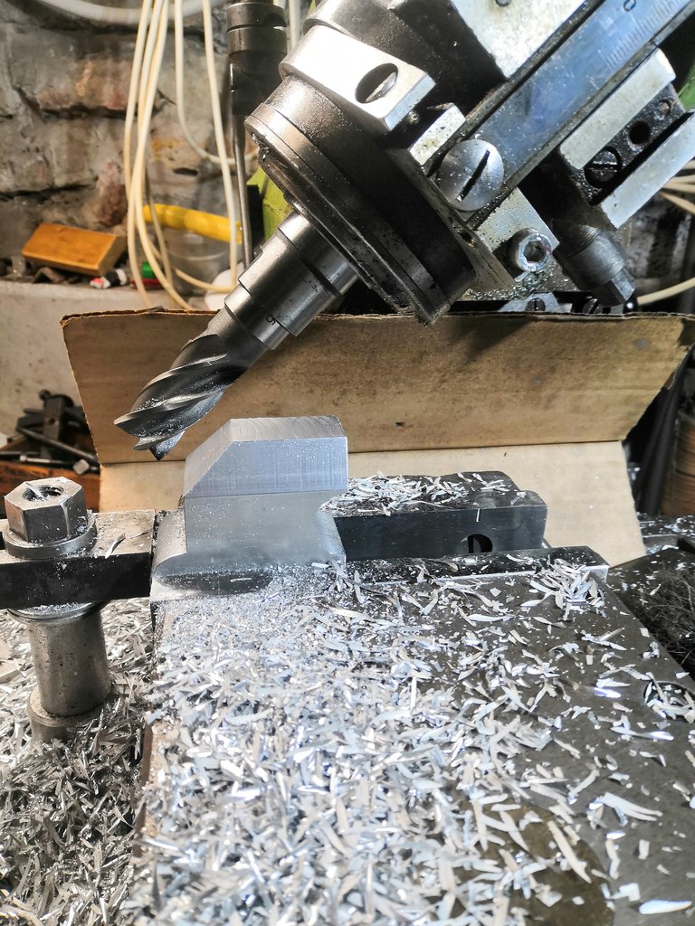

Почти доделал себе проставочки 50 мм.
Материал Д16
Начало
Часть 2
Ещё немного фрезернул, примерил
и слегка облагородил
Теперь надо подумать о тросах и к весне все поставить.
