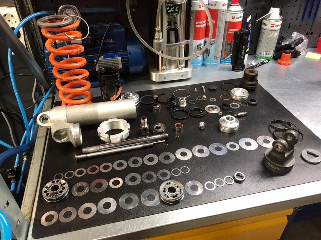

Задушил жабу и сдал аморт в мото50. Вчера дефектовали, Чуда не произошло facepalm.gif 13 лет непонятной эксплуатации, но последние 100 мч точно наполучал этот ктм smile.gif. В минус все расходники, труба ( протерта стенка и царапины),отбойник(разбит верх). Перепокрыть не предлагали. Бачок компенсаторный решено оставить до следующего ТО, но он тоже "на карандаше"(есть незначительные дефекты вне рабочей зоны). С трубой интересно: такую же не купить, поставят от более свежего года (длиннее на 5мм), сняв эти 5мм с отбойника и поставив проставку под поршень. Схема такой сборки вроде бы проверенная уже. Гайку преднатяга тоже надо менять, у новой трубы шаг другой.
ценник 15(все оригинал запчасти+расходка)+работа 6.
P/S единственный узел который я до сих пор не разбирал в КТМ - это подрамник spiteful.gif (так и не смог болты вывернуть)
