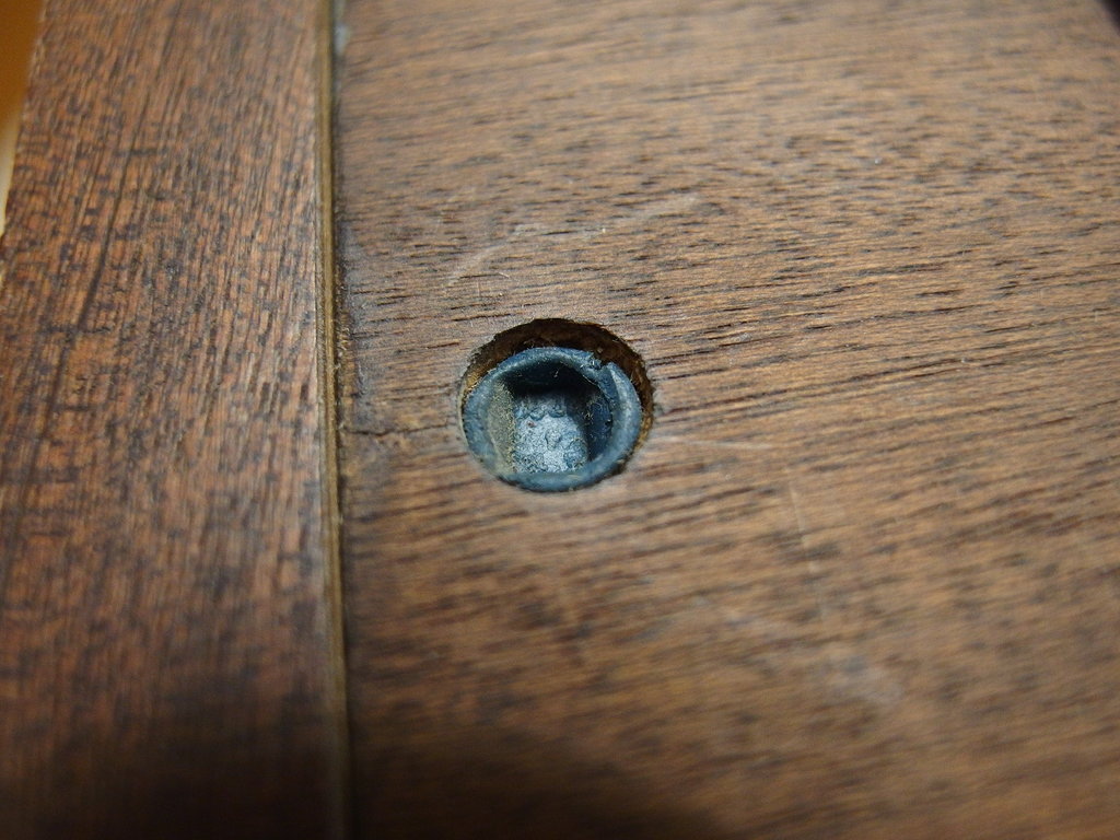

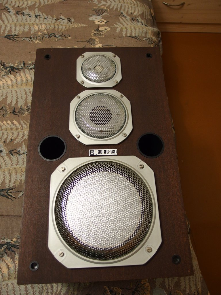

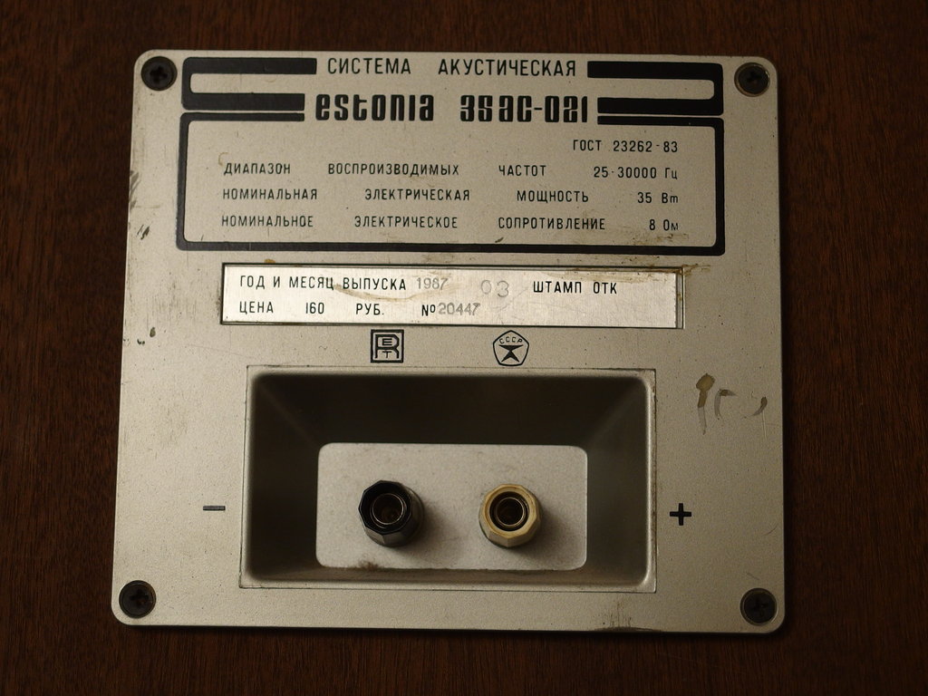

А отвлекался я вот на что:

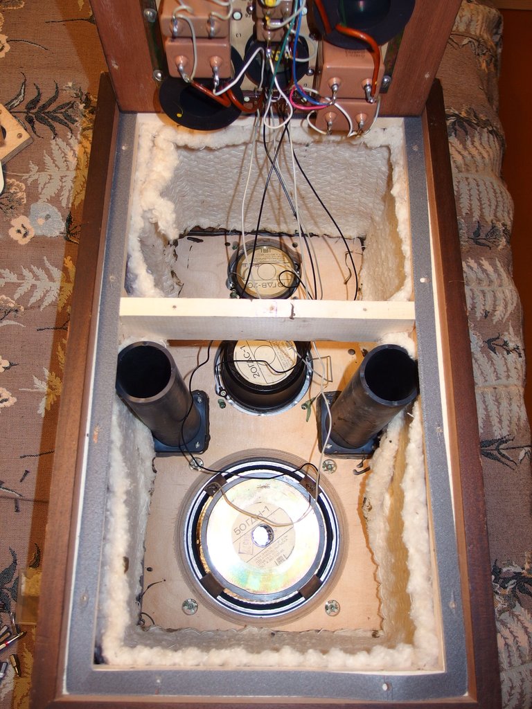

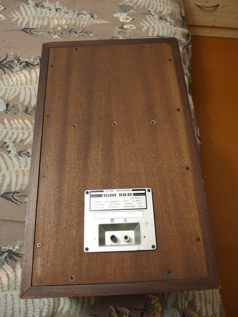

Берём колонки 35АС-021 "Эстония" 87 года выпуска. Колонки хорошие, но с некоторыми врождёнными косячками.
Обнаруживаем, что, таки, до меня кривыми ручками никто туда не залезал (прямыми - тоже).

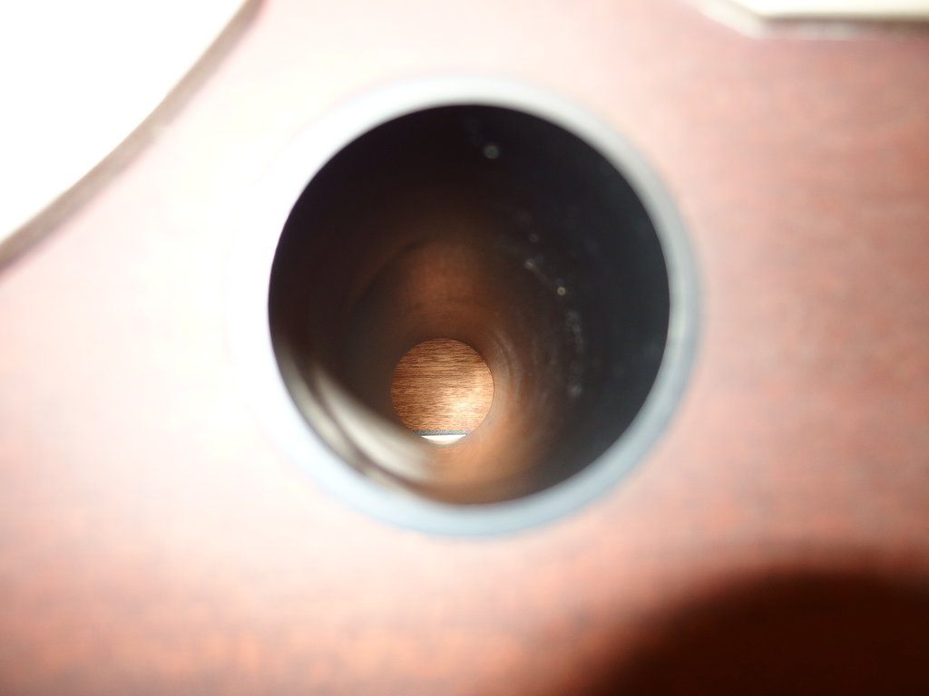

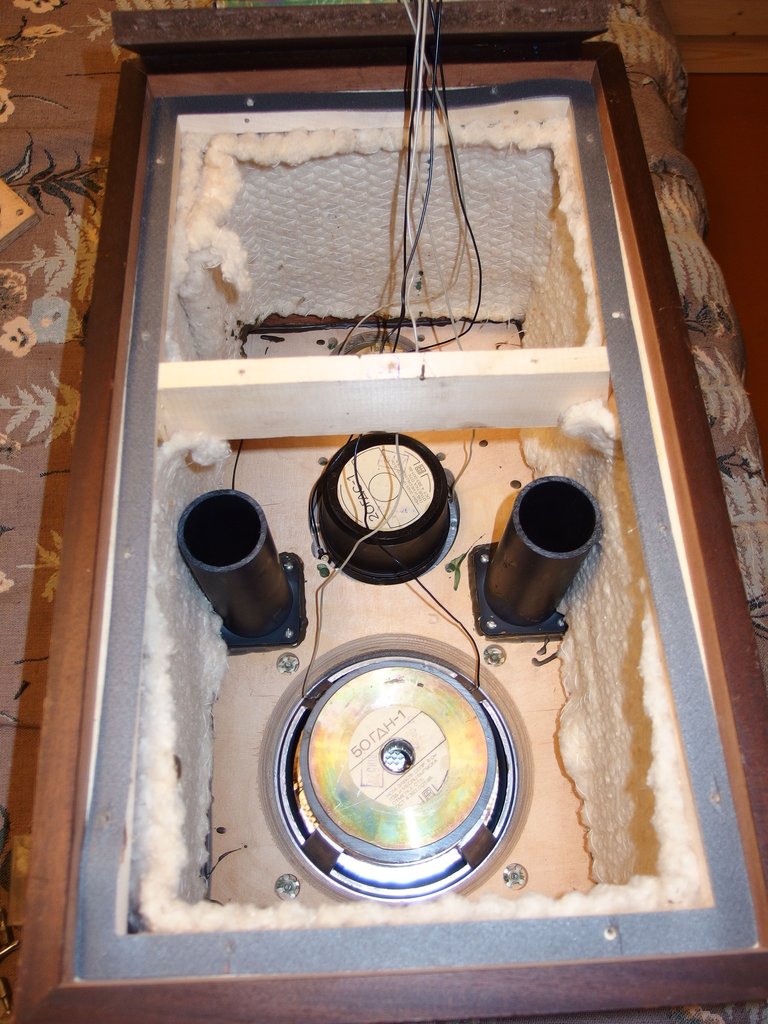

Открываем, и обнаруживаем, что фазоинверторы практически упираются в заднюю стенку:
Что было видно и снаружи:
Фильтр, разделяющий НЧ, СЧ и ВЧ каналы (и, соответственно, динамики), особенно радуют нереальных размеров бумажные конденсаторы:

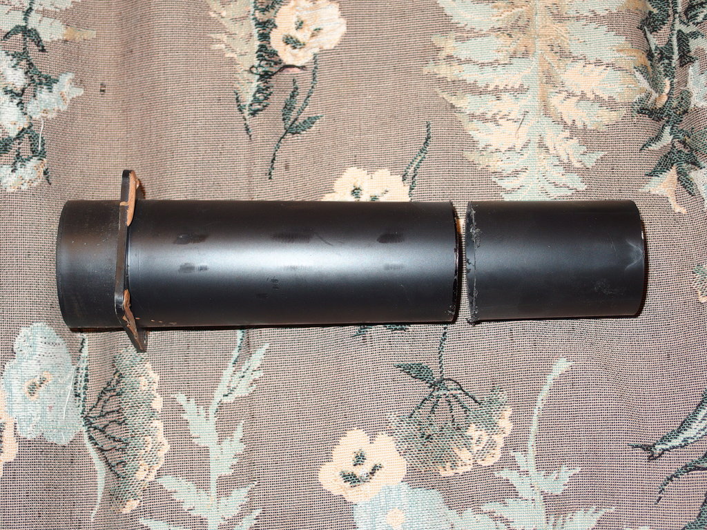

И так делаем со всеми четырьмя из обеих колонок.
Обрезанные на своём месте выглядят так:
Закрываем крышку, закручиваем саморезы, ставим на место, и убеждаемся, что НЧ колонки стали выдавать более внятно и плотно (по ощущениям). Специально сравнивал переделанную колонку и непеределанную.
Подвигло меня на это изучение этих ваших интернетов на тему улучшайзинга данных колонок.
Пока нормально, а стоит ли переделывать фильтры, впаивать более толстые провода, проводить дополнительное демпфирование войлоком внутренний объём, я подумаю завтра smile.gif
Для понимания, изначально заводчанам нужно было вытащить данные колонки в высший уровень сложности, чтобы соответствовать усилителям, поэтому рассчитали фазоинвертор на 31 Гц. Но при этом на 40-50 ГЦ получился дикий провал АЧХ и низы были невнятные. Данная доработка улучшает работу на 40 Гц и убирает горб на ненужных на колонках такого объёма 31 Гц.

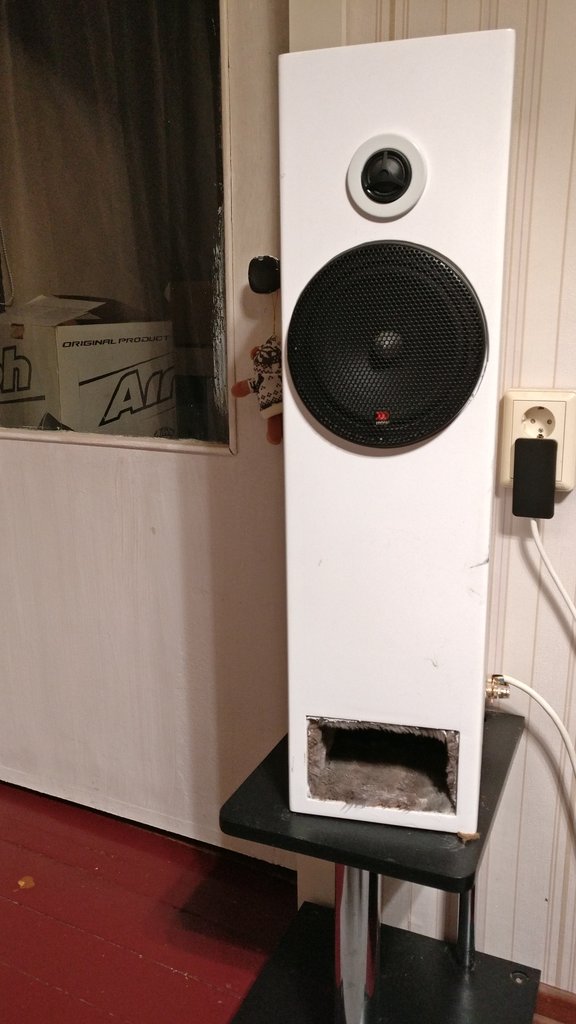

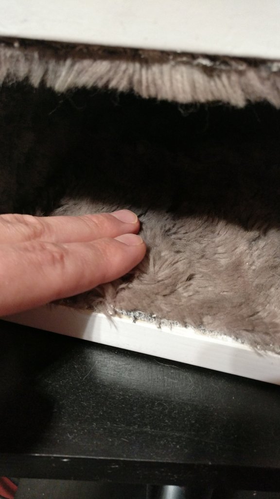

Лабиринты Рогожина на базе morel tempo 6. Делал не сам, в Питере покупал у парня, который их сделал.
https://hi-fidelity-forum.com/forum/post-717615.html
Стойки дизайнил и делал сам, распил фанеры и труб только заказывал. Заполнены дробью для тяжести.

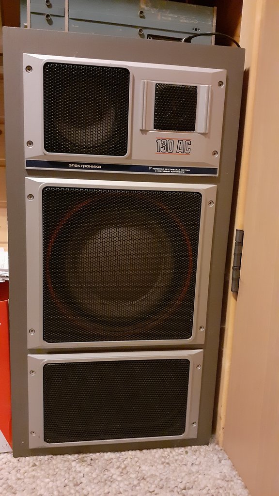

В молодости 80-х дважды собирал акустику, известную тогда под названием "Кубики Салтыкова", по журналу "Радио" №11 1977-го года. Вторая пара проработала до 2008-го года, пока не разлетелась обмотка НЧ динамика...
Ну и с начала 90-х и по сей день - вот:
Набор динамиков - тот же, что в S-90, но вместо фазоинвертора - пассивный излучатель.
Всё бы ничего, только сопротивление 4 Ома. Усилок Пионер по паспорту требует 8 Ом, но пока, такскать, жрёт-что-дают и вроде не греется.
ЗЫ При чём тут "А я сегодня..."? Каюсь, не в тему, ничего у них сегодня не отпиливал. Просто не удержался, типа "а у меня вот что есть" ))
