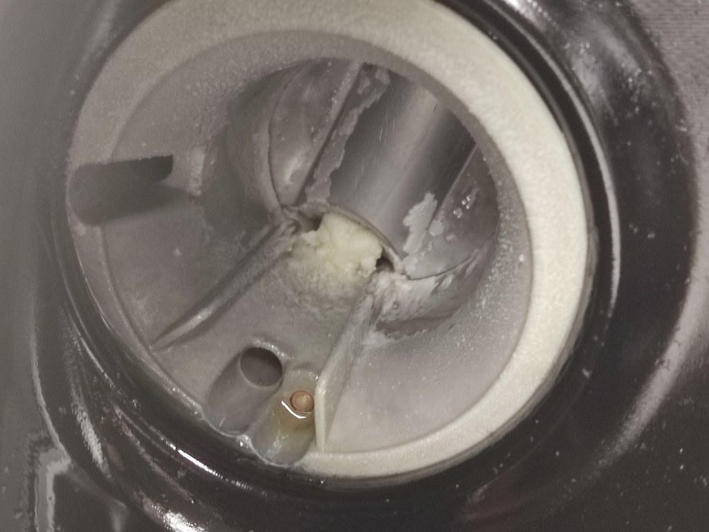

Вчера выехал. На удивление если раскрутить на 3й едет и без шипов. Через часок весь мокрый изнутри и снаружи)), фильтр бокс полный снега и заслонка в карбе клинит из за льда

Читал что люди прикручивают проволоку от резика к карбу и так борются с обледенением
Всем привет!
сообщение 14.12.2021, 11:41
Сообщение #244
Сообщений: 6547
Классная идея!
сообщение 14.12.2021, 11:47
Сообщение #245
Сообщений: 8138
Цитата(GrizLee @ 14.12.2021, 12:41) *
Классная идея!
на 2t не очень, кмк
сообщение 14.12.2021, 11:50
Сообщение #246
Сообщений: 6547
Ну сама по себе идея сыровата, но стоит внимания. На улице может быть так холодно, что тепло не дойдёт до карба. Хорошо тепло переносят тепловые трубки в кулерах. Ну и циркуляция антифриза. Кстати если есть радики, то можно запитать от них обогреватель.
сообщение 14.12.2021, 11:52
Сообщение #247
Сообщений: 8138
да там закрывают со всех сторон, и снег не летит, и тепло не выветривается.
eccentric2000
сообщение 14.12.2021, 13:21
Сообщение #248
Сообщений: 719
Регистрация: 7.6.2012
В микунях в 80тых годах еще с завода вроде ставили подогрев на карбюратор.
Linkshunter
сообщение 14.12.2021, 15:29
Сообщение #249
Сообщений: 2109
Регистрация: 4.1.2015
Мотоцикл: Beta 300 ракинг "22
не работает, пробовал, медь даже
у меня закрыто с трех сторон, накидало сзади мимо брызговика smile.gif к тому моменту как мотик перестал нормально ехать, уже силы кончились и бензин на резерве
хотел поставить еще на рмх, купил нагревательный элемент даже smile.gif так и лежит на полке, руки не дошли. В случае с КТМ не хочу ставить из соображений пожарной безопасности
