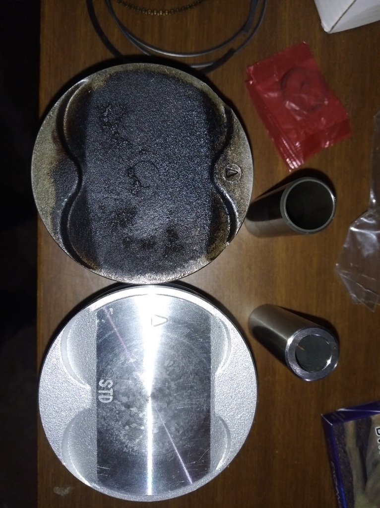

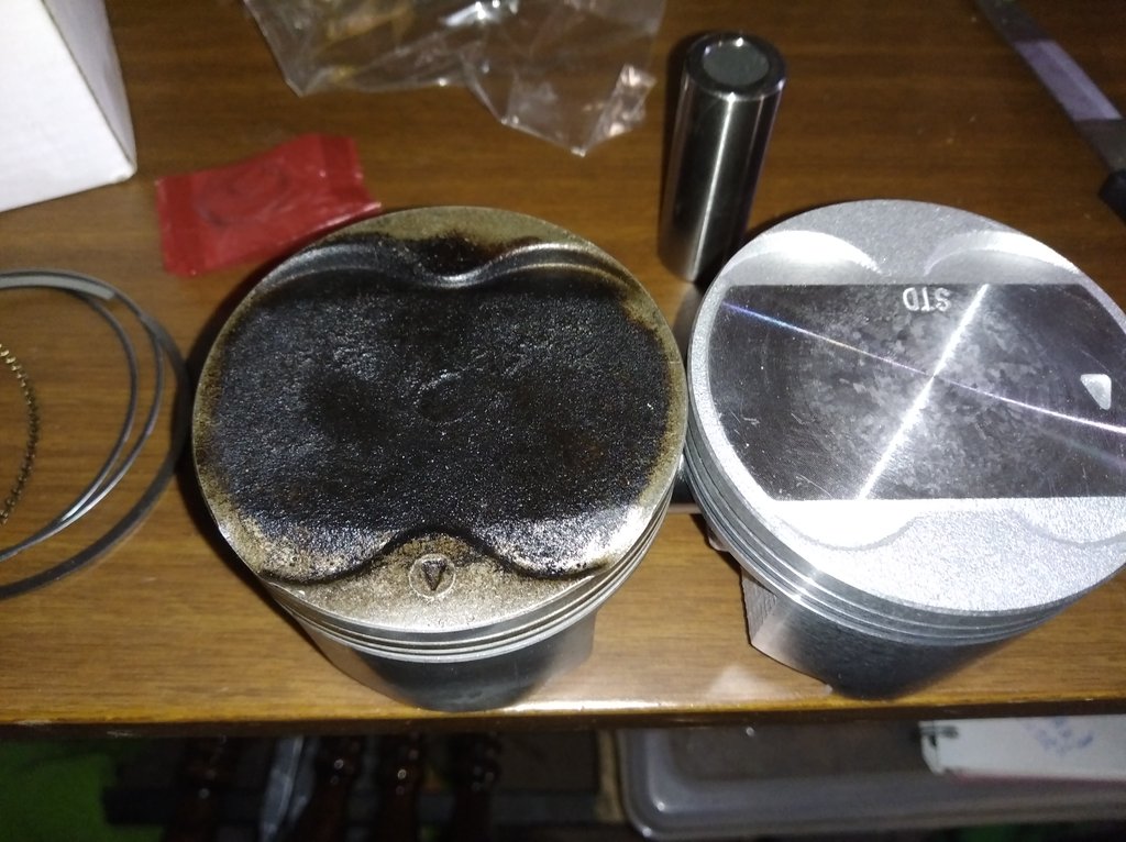

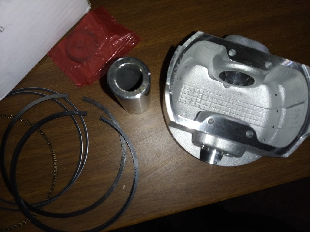

Всем привет!Пришел чинайский поршень.Прикрепленное изображение
Не прям копия,есть различия,парит отсутствие лужи и выемки под клапана.Палец толщиной почти 4мм.

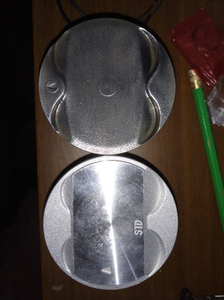

сообщение 14.2.2022, 15:06
Сообщений: 35013
Странновато с виду.
Может стрелка не в ту сторону? Или я туплю.
А что такое лужа?
Яр61
сообщение 14.2.2022, 15:32
Сообщений: 208
Регистрация: 5.4.2021
Мотоцикл: DR250Rs,Cz472,kayo150
Видно или нет непойму.
Лужа это выямка в поршне,рассчитанная на определенный объем камеры сгорания,соответственно октан число топлива.Чинаец как тюн будет,лиш бы детона не было.
Чуть позже почищу перефоткаю

сообщение 14.2.2022, 17:29
Сообщений: 35013
Загуглил. Ну то есть это реально такая лужа на верхней поверхности. Иначе и не назовешь )
У Джебеля как будто б есть.
А меня одного смущают эти стрелочки и выемки под клапана? Ну не совпадают же. Или типа разная формовка, а суть та же?

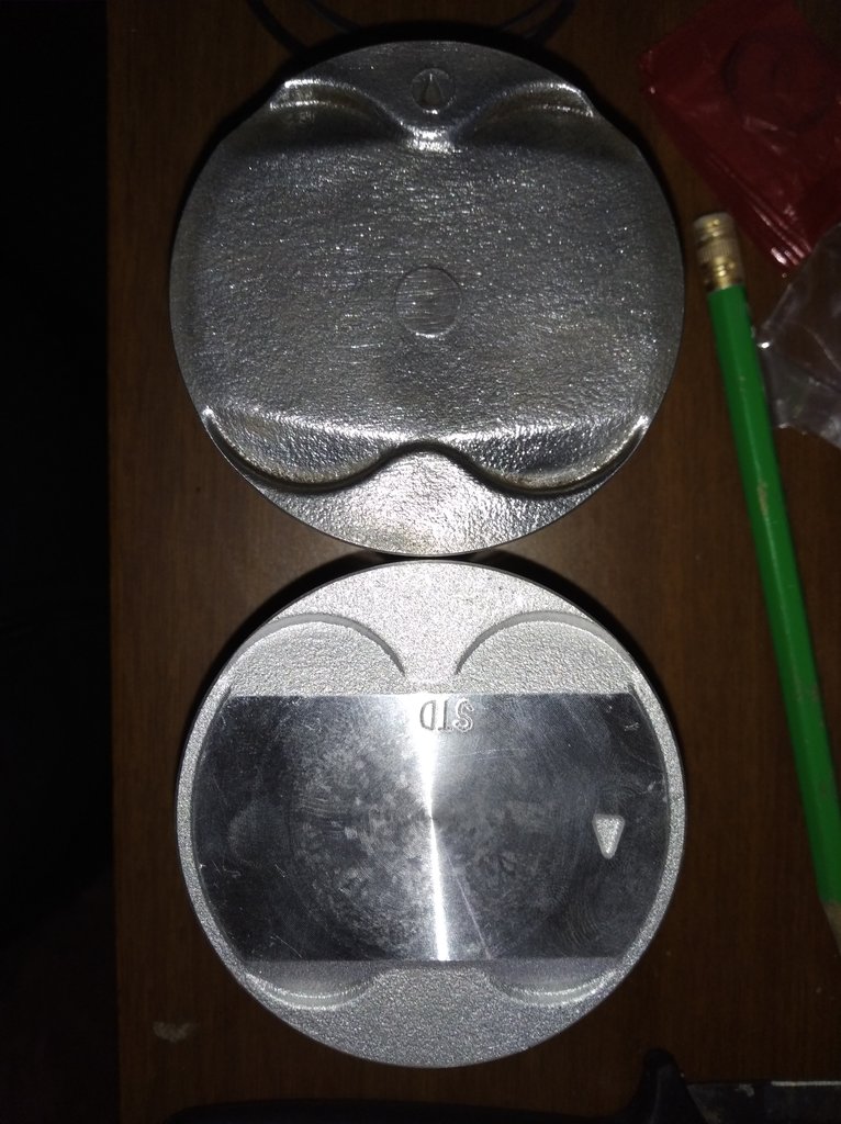

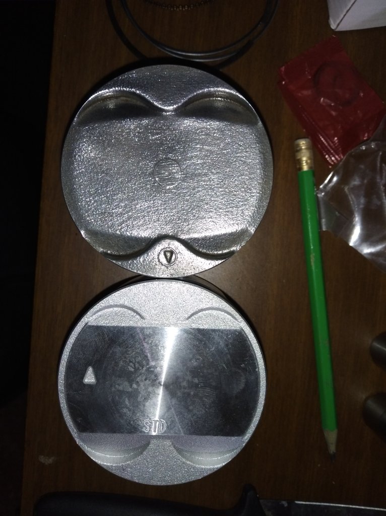

Это смущает,но не сильно,могу 100-й бенз лить.Прикрепленное изображение
А это смущает сильно,они нихрена не совпадают.
Слыхал что ездят на таких,в России тоже продаются,вопрос только допилить нужно,или так ставят.
сообщение 14.2.2022, 18:27
Сообщений: 35013
Похоже по стрелкам все нормально, просто на родном все 4 выемки сделаны одним диаметром, а на китайском выпускные меньше (так же как сами тарелки клапанов меньше).
Если так, то это еще минус объем. Сжатие прям лютейшее получится.

Яр61
сообщение 14.2.2022, 18:57
Сообщений: 208
Цитата(Doctorfrolov @ 14.2.2022, 18:45) *
привет 98 бенз?)
А он есть?На ближайшей заправке 100-й вроде,в црф его лил.
Выямки парят,попробую лекало прозрачное сделать и посмотреть,они даже не попадают по расположению по моему.

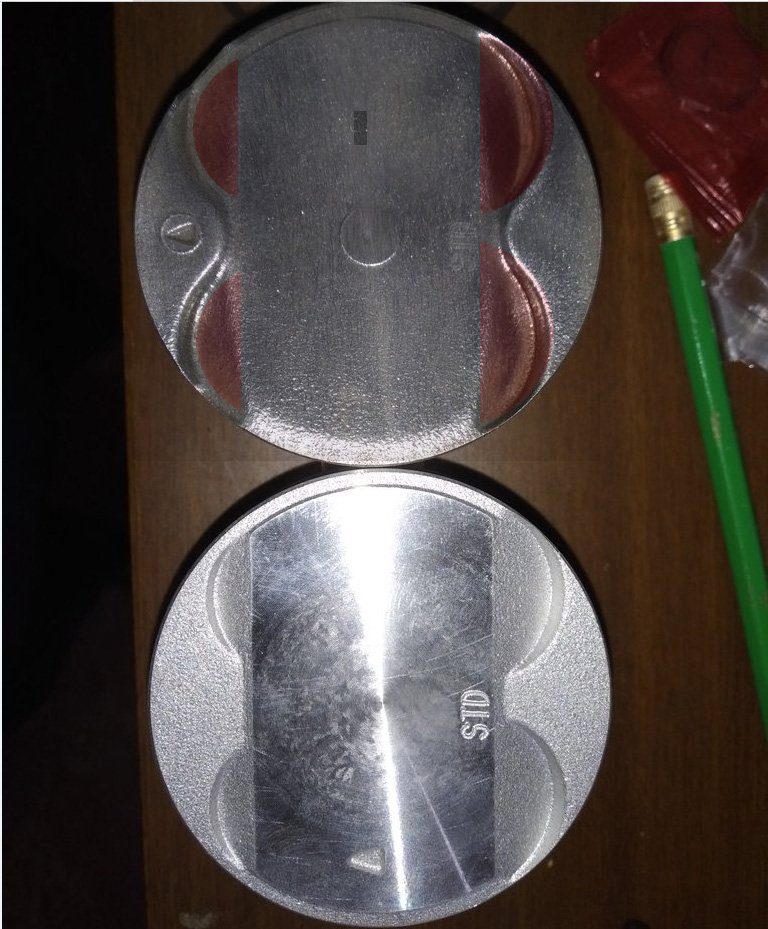

сообщение 14.2.2022, 19:04
Сообщений: 35013
Думаю попадают. Вот в фотошопе перенес пятна с нижних на верхние. Как уже говорил, центры как будто бы на местах, а диаметры отличаются. Но выпукные клапана ведь мельче.
Стоит канеш проверить точнее.
