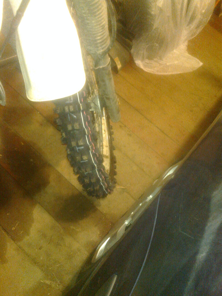

сообщение 16.6.2022, 0:29
Сообщение #5609
Геокэшер
Сообщений: 3291
Регистрация: 21.6.2011
Поставил новое колёсико. Посмотрим сколько проходит и как себя поведёт.Прикрепленное изображение
