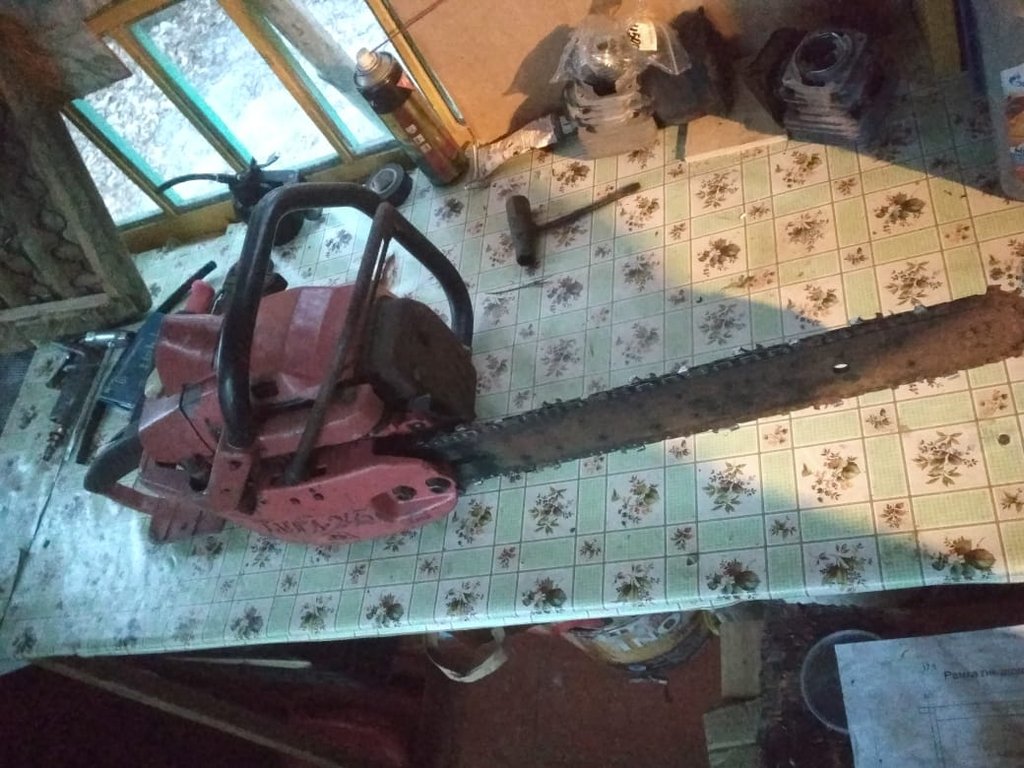

сообщение 16.12.2020, 21:01
Сообщение #159
Матерый пчеловод
Сообщений: 2175
Регистрация: 15.5.2013
Мотоцикл: Альфа, ах-1
Я тут рассказывал про дружбу, так вот - пользуюсь ей постоянно, пила просто отличная, пилю ей толстые лежачие стволы, спина прямая, пила режет как по маслу, хусгварна 142 теперь только для веток, ей эти стволы были тяжелы.
По надежности дружбы - заводится всегда с первого дерга, хоть в жару хоть в мороз, цепь стоит крючковая от урала, редуктор со смазкой тоже ураловский, цепь ходит по сравнению с современной маленькой пилой в разы дольше (точу намного реже).
На очередной заготовке дров упорол поршневую чистым бензином (был мороз, я не встряхнул при заправке канистру со смесью), у дружбы поршень размазало по цилиндру, она долго сопротивлялась, я чувствовал, что она теряет мощность но продолжал пилить, не понял причину сразу. На хусгварне бастрее заметил, ей я только ветки срезал, и поршень когда начал плавиться, попала капля алюминия на свечу, заглушив вовремя мотор. Хаска жива, пилит, дружба тоже жива - поменял поршневую (была в запасе).
На днях мне соседи отдали Тайгу 245ю, почти новую... Я и брать то не хотел, слышал что геморойная пила эта и запчастей нет, в отличии от дружб. Но не устоял... Пила весит около 10кг, полностью из алюмагния, думаю она ядерную войну переживет ))) Оживил ее, перебрал карб, поменял бензопровод, поставил праймер, поработал немного ей - зверюга, мне понравилась эта пила. Потом пропала искра, съемника магнето нет, все закисло, отмачиваю вдэшкой маховик, непонятно как его снять. В общем скоро я стану коллекционером, урал осталось заиметь )))
Если у кого-то валяются старые запчасти ненужные от советских пил, готов выкупить недорого или принять в дар )
Да, интересная штука - на Тайге балансиры стоят, она не трясется, как современные пилы, очень ровно работает.

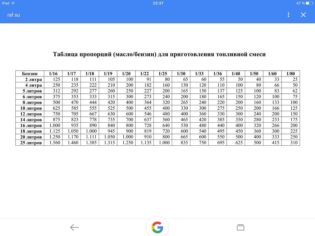

Купил новый Штиль.
Сколько нужно масла добавлять и как лучше обкатать? Бывалые советовали 1 к 25 на обкатке и 1 к 30 после
Инструкцию чуть позже почитаю тоже)
сообщение 16.9.2022, 18:53
Сообщение #167
Сообщений: 7787
Вот как раз с инструкции неплохо бы начать.
Пропорции от качества масла зависят.
Плюс, должны стоять обкаточные настройки карба, на более богатую смесь.
Если это обычное масло, то обкатка 1:25-1:30.
После 2 баков, можно уйти на 1:30-1:35.
Плюс, карб перенастроить.
Ниже не стоит, нагара много.
Завод рекомендует 1:40, но это из-за экологии.

1:30 же меньше, чем 1:40?
сообщение 16.9.2022, 18:58
Сообщение #169
Сообщений: 7787
В 1:30, масла больше.
сохрани табличку, удобно.
