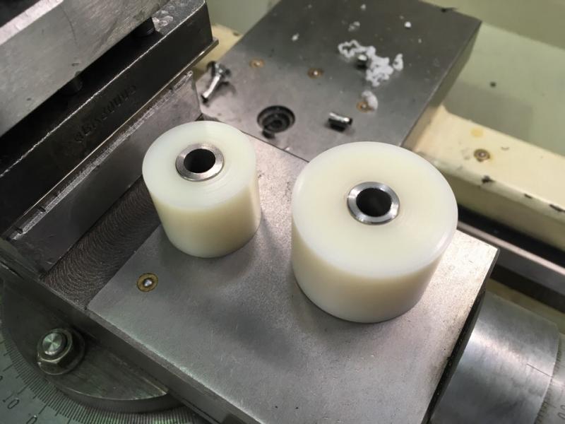

Я выточил из капролона с втулкой из нержавейки. Посмотрим сколько проживет. Подшипники особо не вижу смысла ставить т к ролики не в постоянном зацеплении находятся. Но возможно сделать под подшипник.
Два таких комплекта уже катаются у форумчан. Могу сделать под заказ.

Да, надо бы сделать. У меня занижен мот как и твой был, но я легкий. Верхний,тот что стоял с покупки поношен но не так чтобы совсем в хлам, на втулке стал болтаться. Заменил самодельным. А вот на нижнем почти нет износа, заменил лишь втулку, выточил новую.

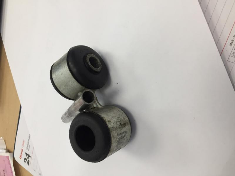

Форумчане,добрый день! Возможно информация по роликам цепи будет кому то полезна. Бюджетный вариант на скорую руку нижнего ролика цепи это 2108-2906079 стойка стабилизатора ВАЗ 2108 и ей подобных цена примерно 150 руб. Режем внешнюю обойму болгаркой и остаются резинка со втулкой. Внутрь прекрасно входит трубка внешним диаметром 10мм а внутренним 8 мм. В нее болт диаметром 8мм. Трубку делайте на 1 мм длиннее чем втулка. Верхний ролик это "Втулка амортизатора переднего нижняя (орех) ВАЗ-2101-07,2121" ценой до 50 руб за штуку. Режем обойму вставляем трубку и ездим. Не гремят при езде.
