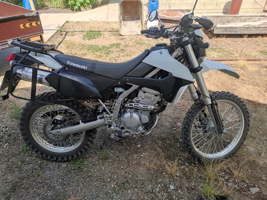

l.e.e.84
сообщение 21.6.2025, 10:32
Сообщение #896
Сообщений: 36
Регистрация: 8.6.2025
Вставить ник Цитата Из: Кубань
Мотоцикл: Kawasaki KLX250S
Honda Tact AF51
Ну что товарищи, записался и я в клуб.
2017 год, 12к пробег.
Сравнивать особо не с чем, последний мот был двадцать лет назад. Уже дал маленький дальняк (110 км) пока перегонял. Впечатления: высокий, хотя мой рост 183 достаю обеими ногами, но только носками, жопа немеет быстро, приходилось вставать и останавливаться для разминки, 1,2,3,4,5 прет нормально, а вот на шестой как то вяло, крейсер держал 95 по спидометру, но вот на машине сопровождения показания отличались(нужно проехать с жыпиэс), а так конечно хорошая игрушка. Прикрепленное изображение
